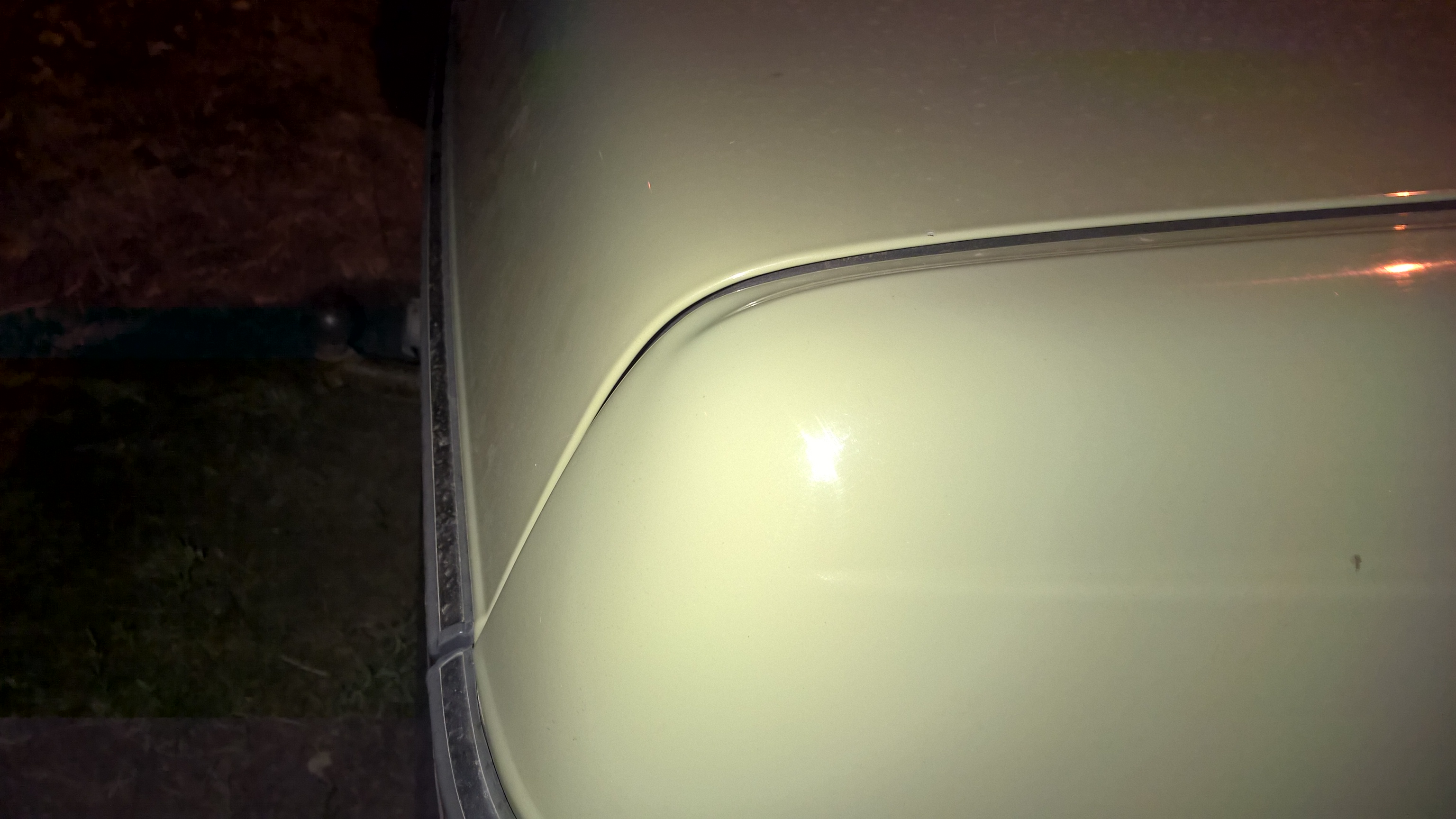

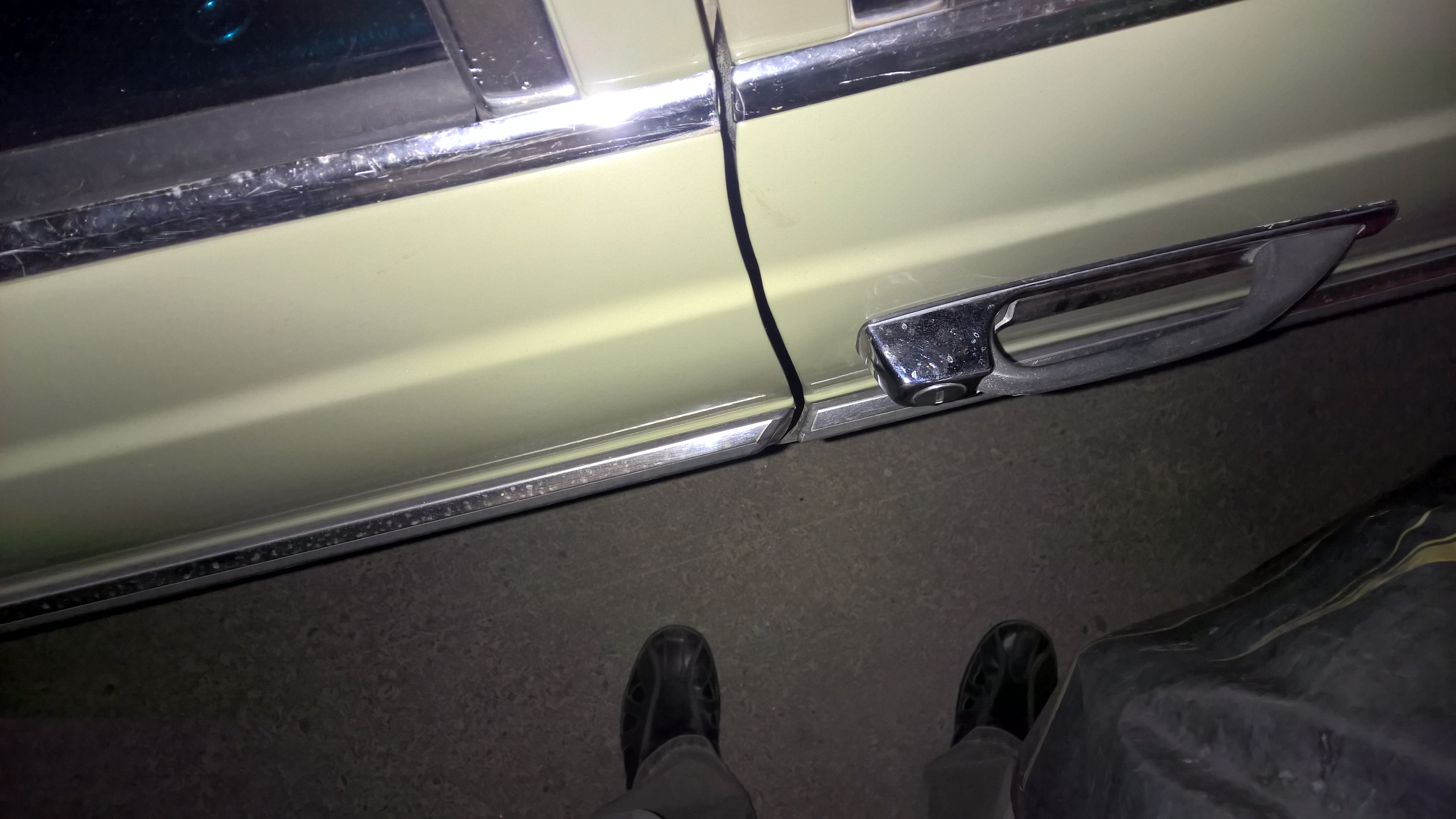

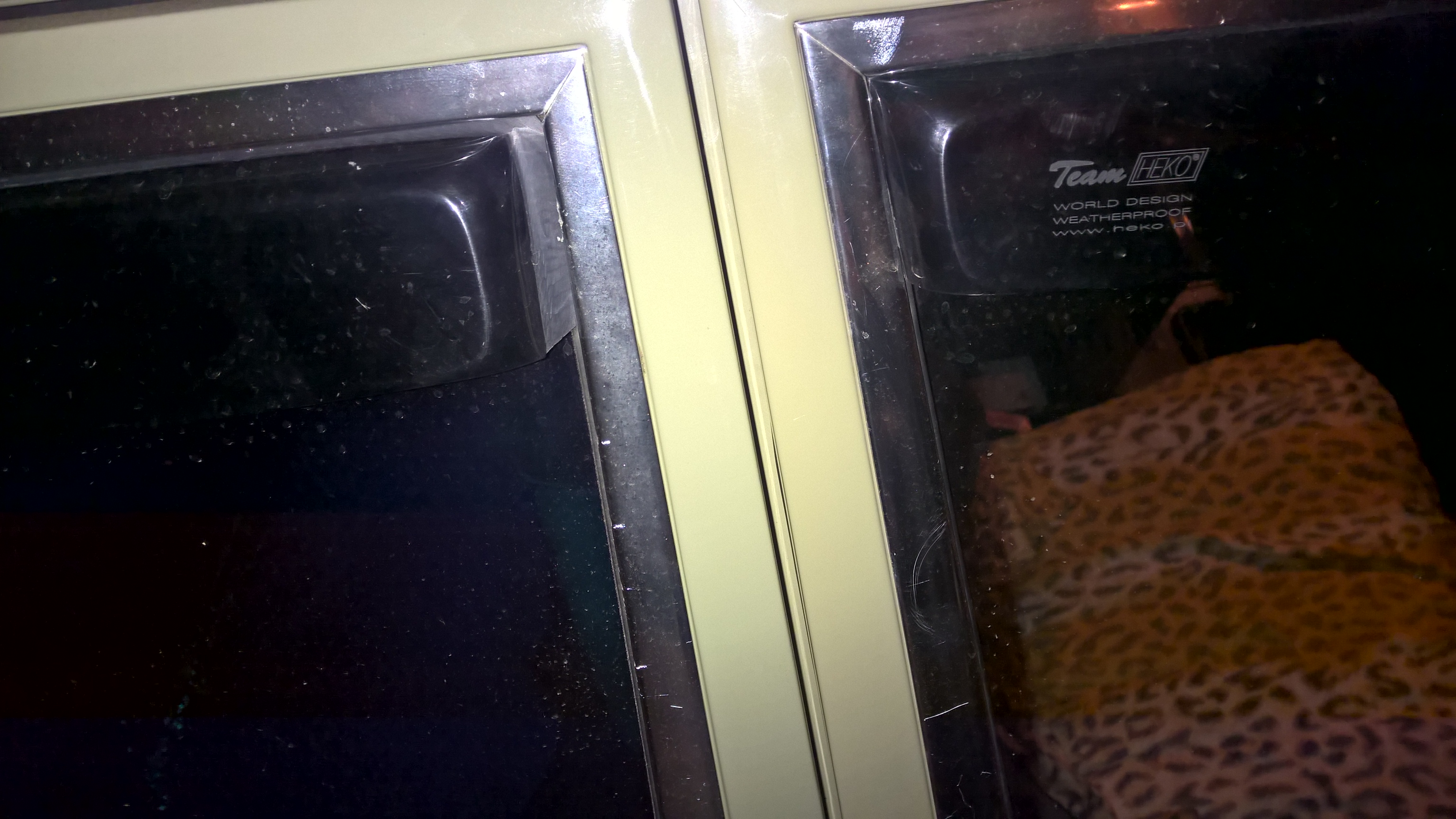

Сегодня поигрался с регулировкой правой задней двери. Выступала по сравнению с передней. Отрегулировал. Так же прижал крышку багажника,убрав пластину из под петли крышки. А то крышка слегка торчала.

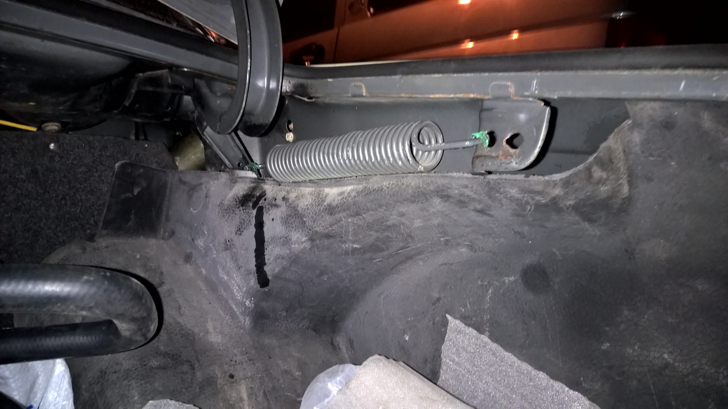

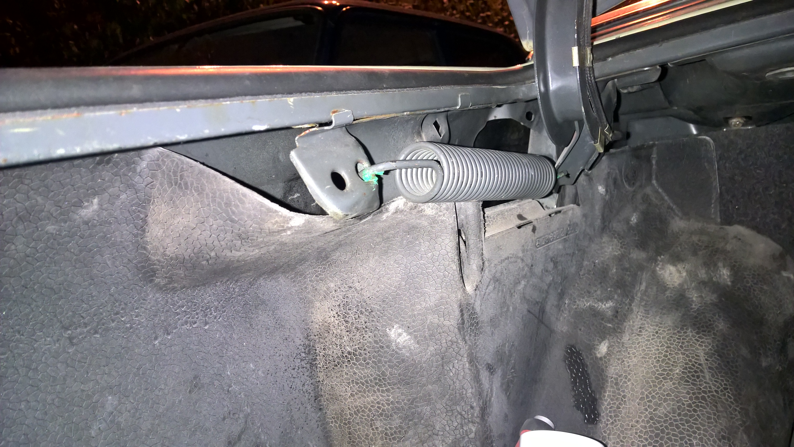

Постоянно при закрывании поскрипывали пружины в багажнике,догадался наконец,что надо смазать в местах трения,где они зацепляются. Сбрызнул силиконом и помазал зеленой смазкой,заодно смазал замок багажника. Ушел домой довольный))

Вот.

По моему с левой стороны скоро оторвётся крепление пружины к кузову. Я у себя уже варил.

Держится крепко. Дергал.
А если честно, то тут не продумали немцы. Надо было придумать так, чтоб не было трения металл\металл, например некий подшипничек. Или вообще как на современных авто - стойки.

не тот узел, что бы с ним заморачиваться сильно. да и трения в нем нет. а на современных, так тож на современных, спустя 40 лет.

чи не трение. за 100 лет не протрется.
а что касается самого левого крепления под пружину, как правильно подметили, имеет небольшой отрыв от кузова, по фото так видно
