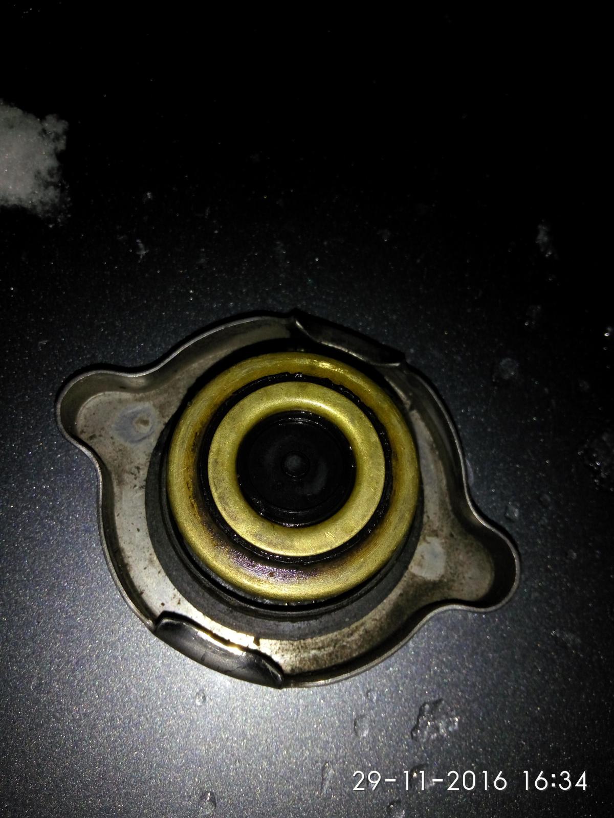

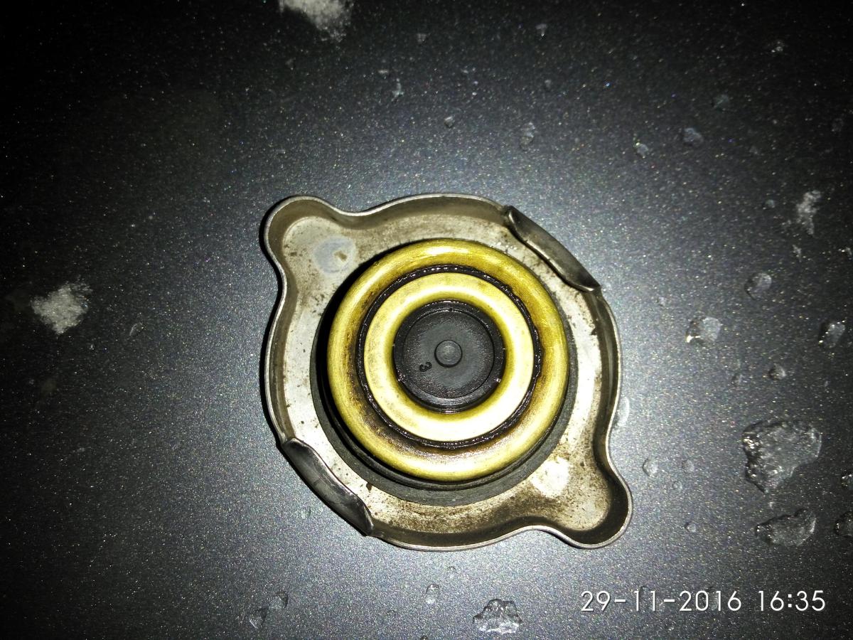

Отправлено 30 November 2016 - 21:05
3 года ездил с этой крышкой.То есть с открытой крышкой расширительного бочка.
Сейчас стоит новая febi
наконец то доходим до истины, когда у меня *поддувала* ГБЦ тоже ездил с не дожатой крышкой чтобы патрубки не дубели ,ничего не грелось

Отправлено 01 December 2016 - 11:02
Щас езжу ч рабочей.патрубки не дубеют
