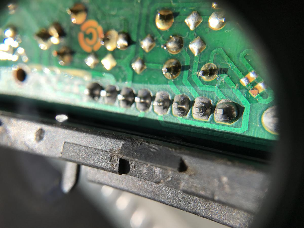

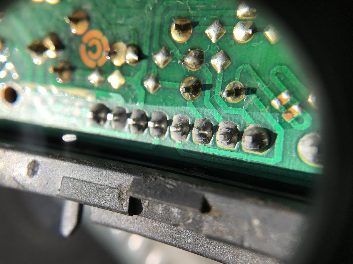

Ищи вот такую коасоту через лупу хорошую в этом несчастном блоке,под лаком ее плохо видно,но если брызнуть вэдэшкой все прекрасно становится видно.все подряд не паяй пожгешь его к чертям

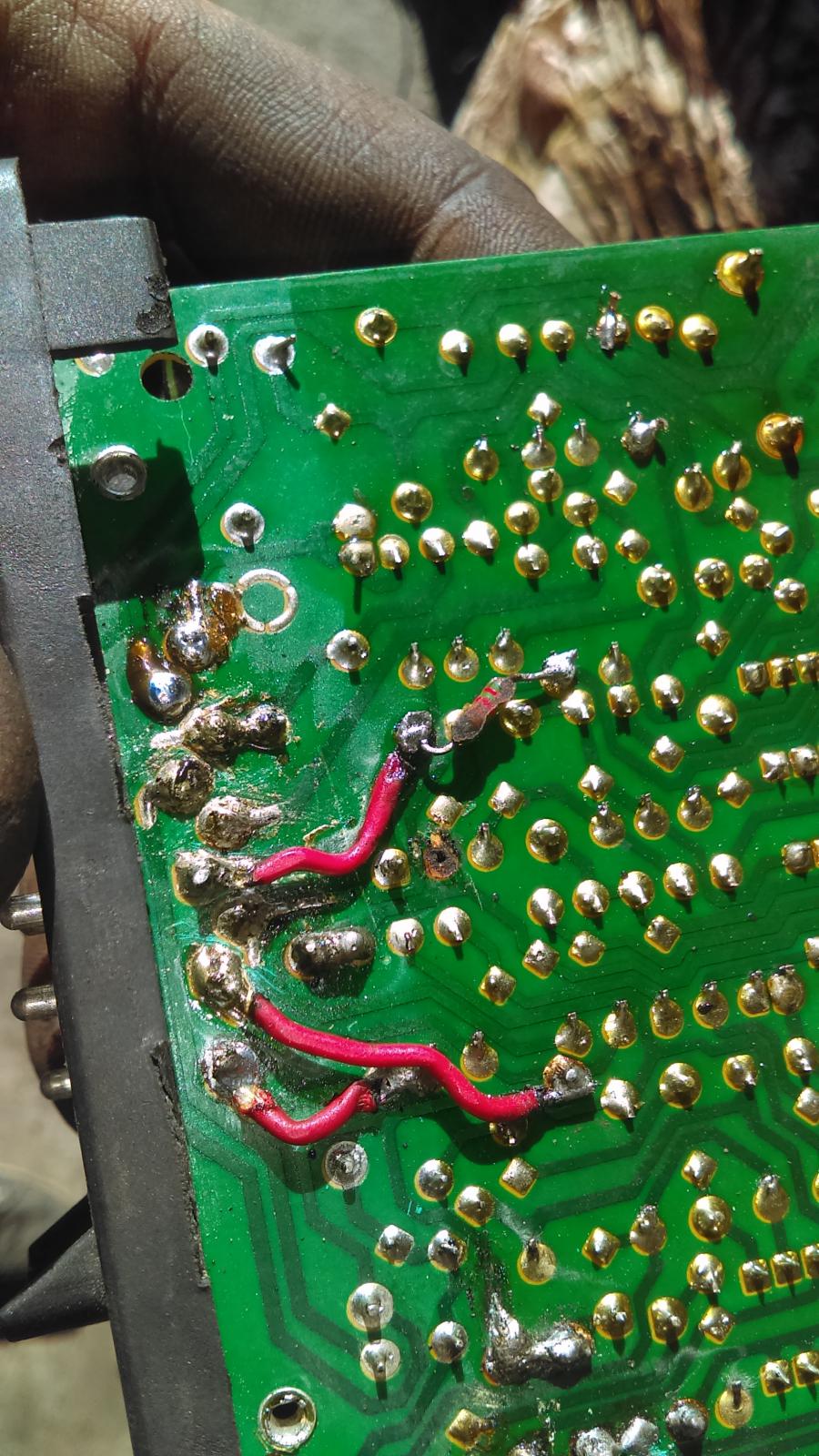

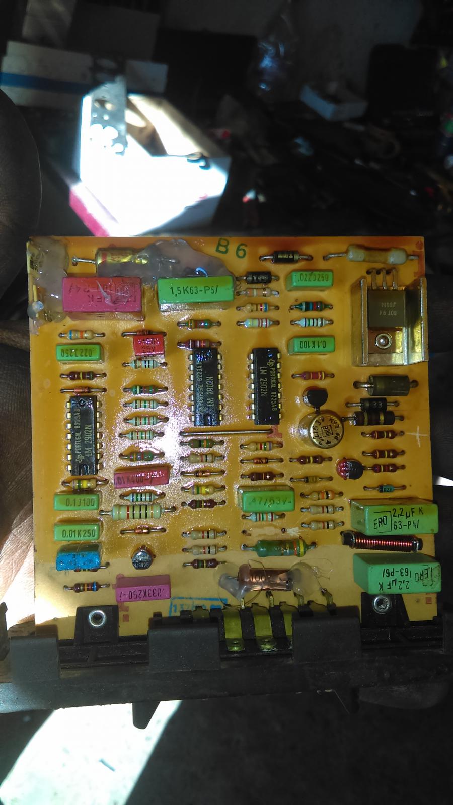

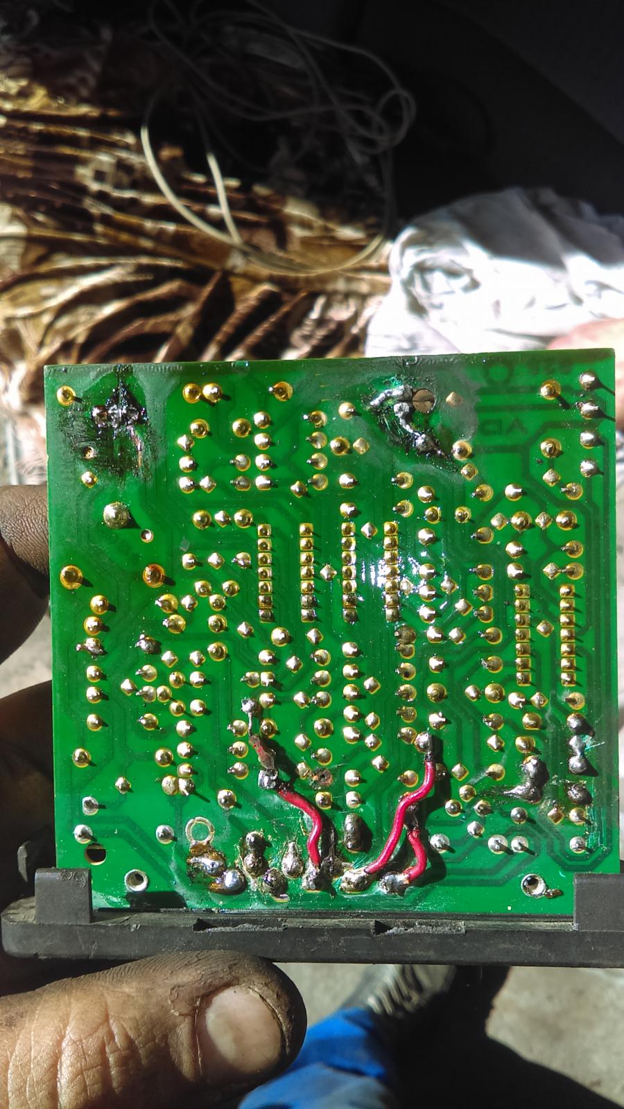

ну и фото самого блока. Кто-то ранее над ним нехило поработал.
