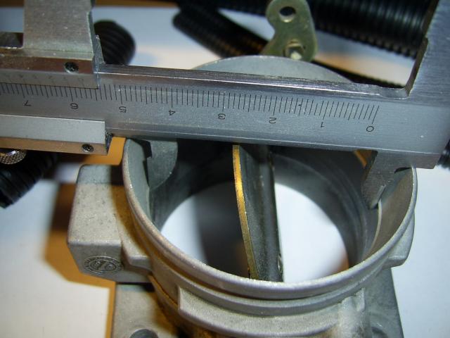

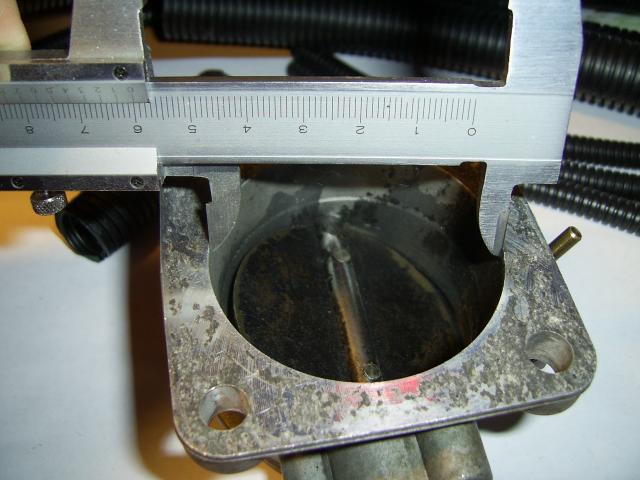

2 Pavel_v
ДА откуда ты берешь 56 мм. не фига он не 56 мм. для начала тарелка 57 мм. но ето тока сужение оно не существенно сам канал почти 60 мм.
Чтобы не говорил что вру Я вот фото.
А 46 мм. для 2.0 даже мало а для 2.3 ето ваще мего мало ето что на 80 лошадей машина рассчитана щас)))
Такое ощущение что ваще зря пишу статейки народ один фиг не читает и не прислушивается все пытаются сэкономить что бы потом переплатить))) Скупой платит дважды а то и трижды.

2 DEN from Kazan'
Читай внимательно.
У тебя на карбе сколько Кобыл ааа???? вот вот посмотри птс потом отпишись вот стока и на инжекторе ты получишь и не больше ну хотя может пару кобылок добавишь и смысл такой переделки в чем??? Поставь еще и форсунки от таза чтоб они на 3000 оборотов затыкались для полного кайфа.

2 Pavel_v
не кипятись!
Я читаю и по нескольку рас чтоб вникнуть!)))
Тебе бООльшое спасибо за твою работу!!! :applause:

Да ужжж... с заслонкой 46 только зимой наверное более менее будет, а летом будет до 3х пыщ. крутится и дальше валится будет мощность... да и пик будет ниже чем хотелось бы.
