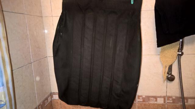

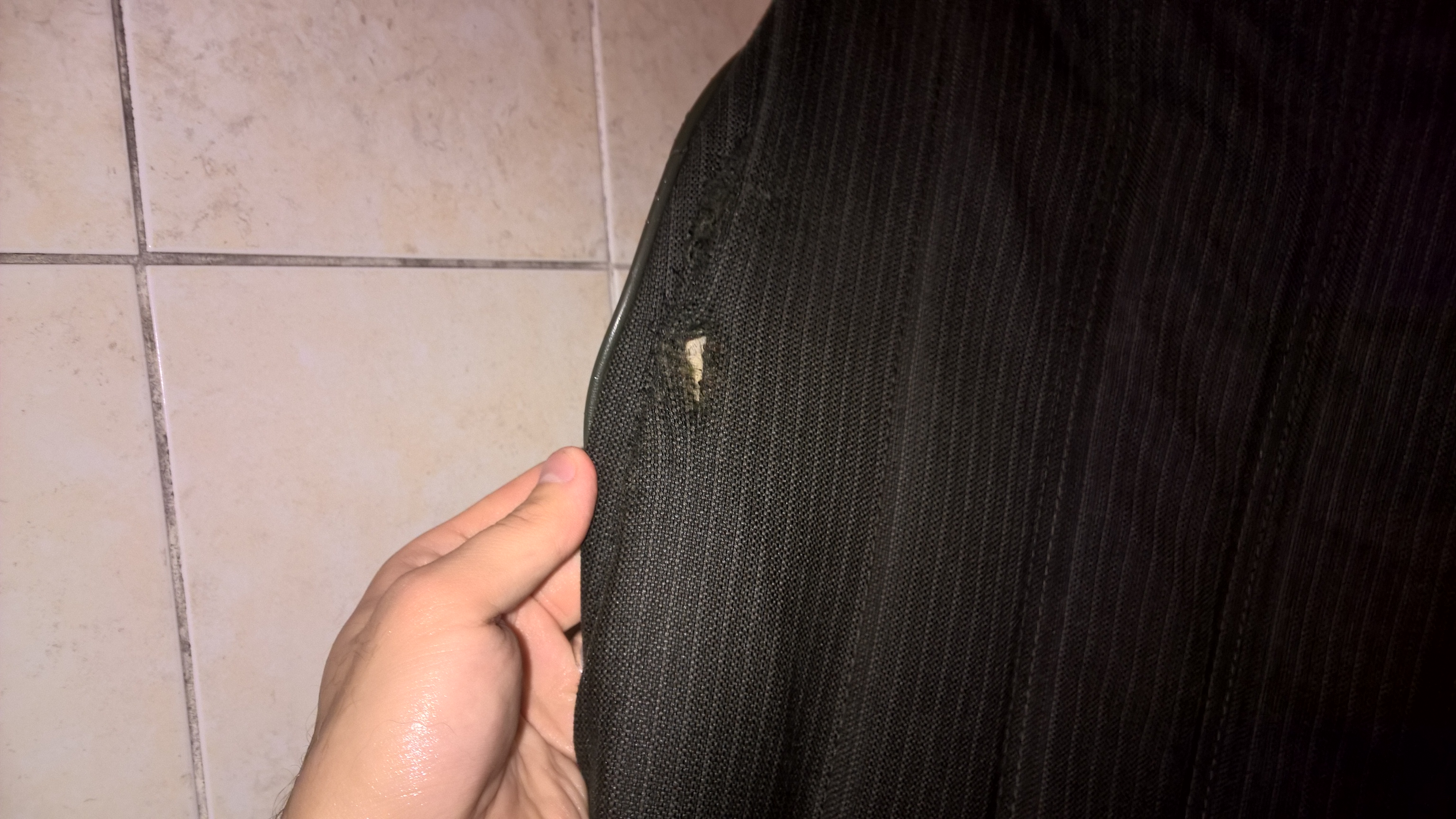

Сегодня снял обивку водительской спинки для стирки и ремонта. Заодно постирал обивку подлокотника. Обнаружил, что пружина вылезла в механизме, попробую починить. Оказывается подлокотник должен отпружинивать.
Водительскую обивку отвезу в ателье, пусть придумают как получше сделать латку. Еще кто-то зашил так похабно! На латки у меня обивки заднего дивана от универсала достались, ткань такая же, спасибо форумчанину Spazm! :applause:

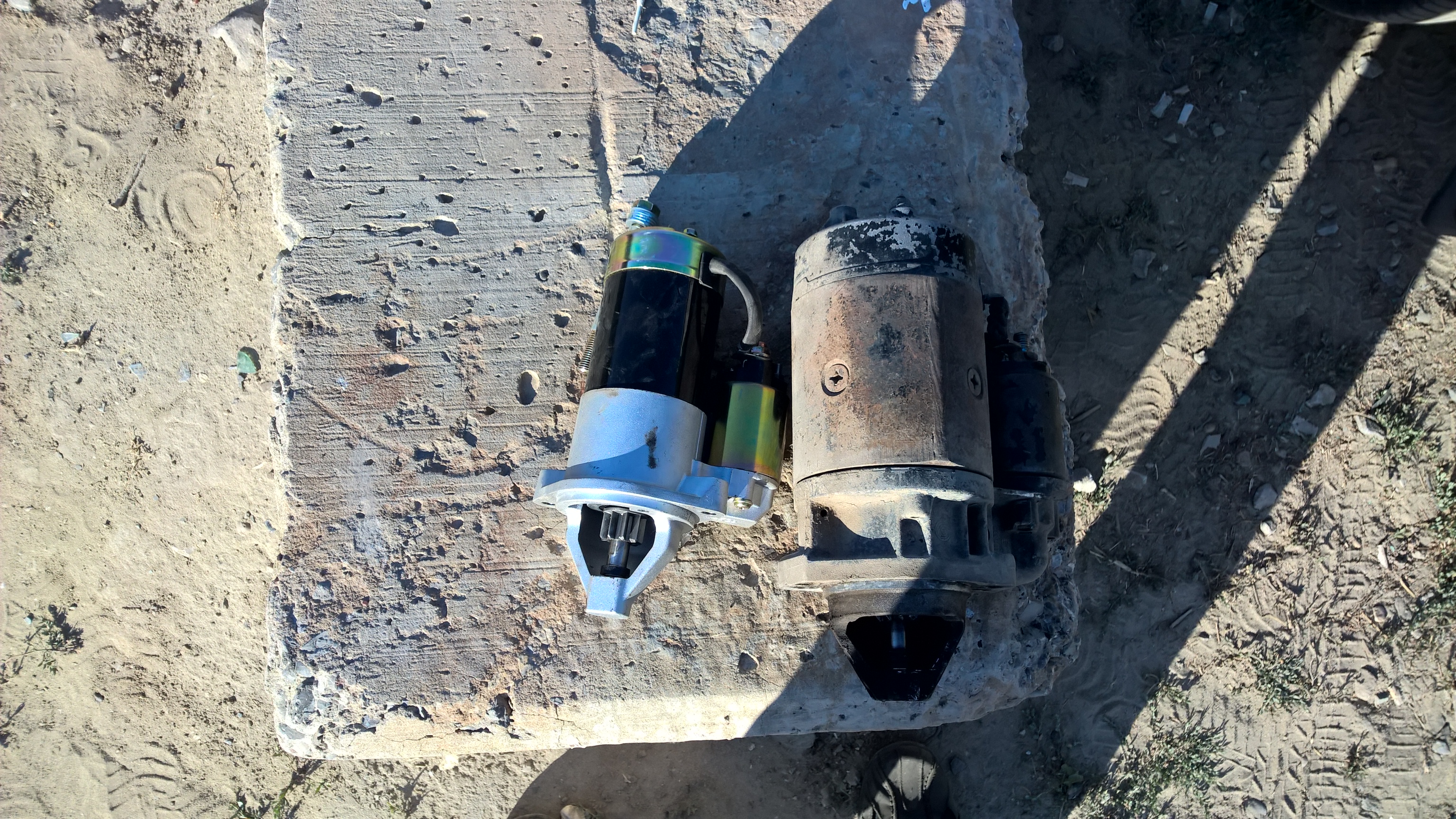

А вот разница в стартерах. Редукторный и родной. По массе разница космос. Родной весит наверное 15кг.

Этот слон зимой просто высасывал акб! Редукторный экономичнее. Еще не поставил, шайб пришлось докупить....

значит у тебя где то трабл,у меня он маслал как сумашедший в -28 даже)

редукторный то полюбас шустрее- лучше условия для работы электромотора. странно что не встал без шайб - у меня на бензинке стоит как родной, заводится на карбе лучше чем инжекторые современные. Но вот надежность имхо у родного перебранного имхо получше будет... китай он и есть китай... буду ставить редукторный от мерса.

Не исключено, что перебирать надо. Но то, что редукторный легче крутит за счет конструкции - факт.
С петлями там никакой подшипник не придумаешь. МОжешь одеть капролоновую или еще какую оплетку на пружину, но она протрется со временем. А дорогие металлические шаровые там оставить не по классу авто
Редукторный еще не смог поставить, т.к не правильно расчитал длину болта. Пришлось докупить еще шайб, будет по 6шайб на каждом болте. А куда деваться? Болтов нормальных не найду, а там где эти брал - ругаются, что я два болта покупаю, ибо нефик - типа у них опт, поэтому будут эти же, но шайб больше.
На фото редукторный стартер не Китай! Он Чебоксарский. По рекомендации куплен - у человека уже который год крутит 617мотор :redface:

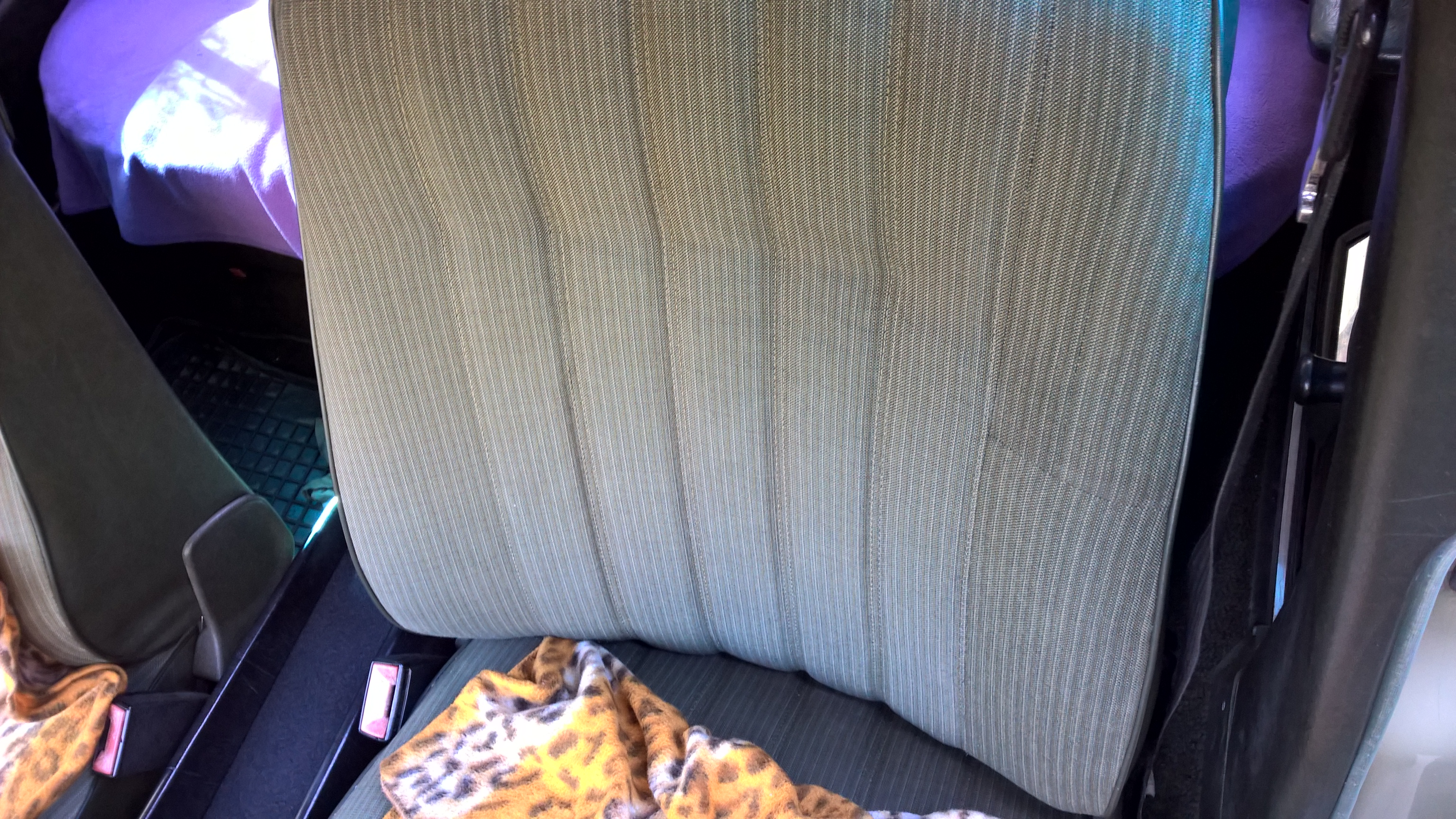

Позавчера забрал обивку из ателье. Сделали хорошо. Правда оттенок малость отличается,все же с другой машины взята обивка на латки.
Потом хочу овчину черную сверху бросить и все.
