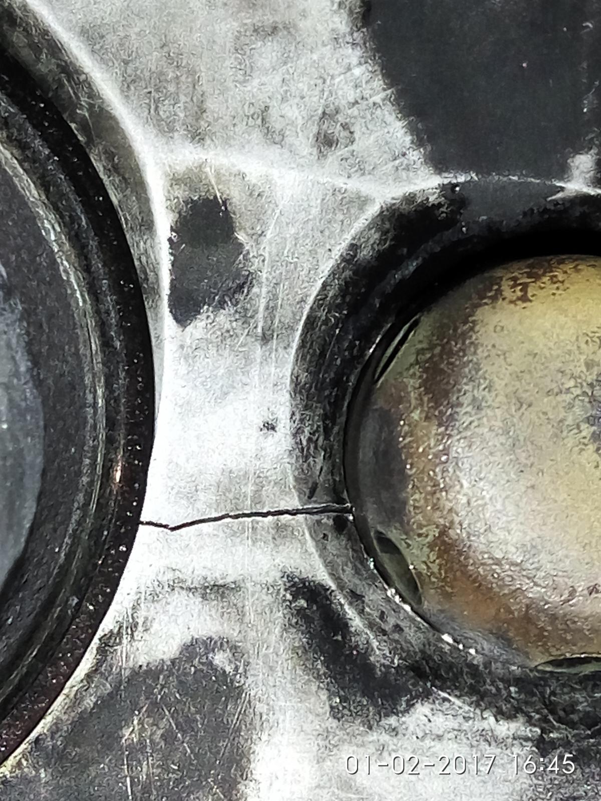

Проехал около двух месяцев с новой крышкой и "приехал".
В одно утро движок прогрелся до 90° а печка дула холодным.долил антифриз около 2ух литров,сел поехал,еду печка не греет температура около 90 так
же.остановился под капотом с расширительного бочка.выдавило антифриз.опять доливаю.печка все дует холодным.погазовав 3-5 тыщ оборотов начинает греть.в это время доливают еще антифриз.вроде долил по уровень печка горячим дует сел и поехал.проехал около 1км печка все слабее и слабее дует и начинает холодным температура резко поднялась до 100 антифриз вытек.думал прокладке ГБЦ кранты.после снятия бошки оказалась прокладка целая оригинал.
Может ли быть из-за этой трещины?

Это именно из-за этой трещины)

За выпускным клапаном продолжение трещины не видны неужели там идет водяной канал так рядом с форкамерой?
Завтра сниму форкамеру посмотрю уходит ли трещина туда.и в последнее время на холодную секунд 20 работало на 4 цилиндрах потом постепенно срабатывал 5ый и работало ровно уже

Водяной канал там есть, голову на метал сдевай.

Под форкамерой.
Не бывает схем ГБЦ чтоб наверняка точно узнать из-за нее ли прорываются газы?
на металл,,однозначно,точно моя история в 4м цилиндре ,подварили,хватило на 10тыщ и все по новой ,короче ищи башку другую ,,без вариантов

У меня тоже 4ый цилиндр

трещина обычное дело для дизельной гбц .
на микробе читал , вроде успешно ремонтят такие дефекты , втулят канал о.ж трубкой латунной
вот гляньте http://mikrob.ru/vie...&hilit= ???????

да фуфло все эти ремонты.. я уже это проходил.. выброшенные деньги ..делали на авиазаводе не в сарае и все равно не на долго это не бензинка тут не прокатит.. мне ваще нравится где читал.. кто то делал, я это прошел на своем кармане и знаю чем заканчиваются такие востановления
