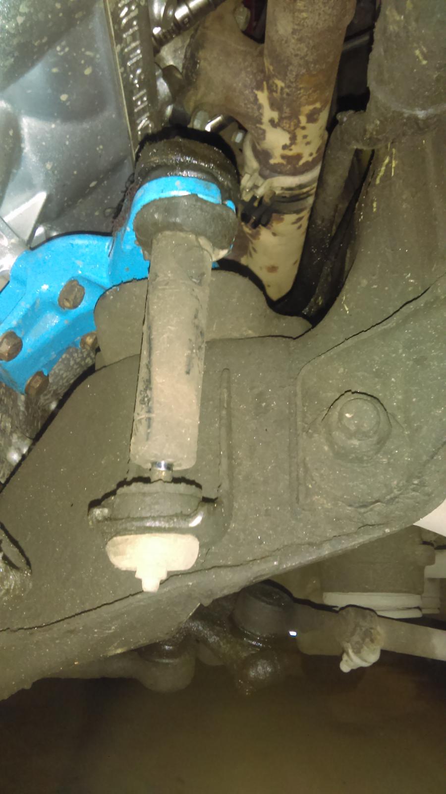

Заметил, что двигатель оч мягко стоит на подушках и его трусит. Легко его шатаю руками влево-вправо. чуть поджимаю его легонько монтировкой и стоит как вкопаный. Левая подушка чуть надорвана. С лева и справа стоят какие-то стойки. IMAG2017.jpg
 Какая их функция? Может из-за них быть небольшая вибрация двигателя? когда ставил двигатель, то они легко растягивались. Что это?

Заметил, что двигатель оч мягко стоит на подушках и его трусит. Легко его шатаю руками влево-вправо. чуть поджимаю его легонько монтировкой и стоит как вкопаный. Левая подушка чуть надорвана. С лева и справа стоят какие-то стойки. attachicon.gifIMAG2017.jpg
Это те же аморты. Должны туго ходить.
Из-за них может двигателем трухать, при условии что все рабочее? Руками легко шатаю двигателем.
Поменял втулки аммортизатора на полиуретан. Трусить движком стало намного меньше.
