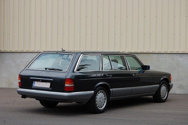

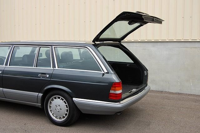

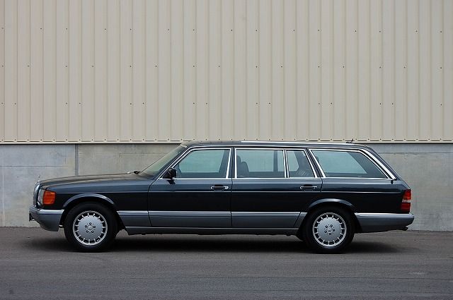

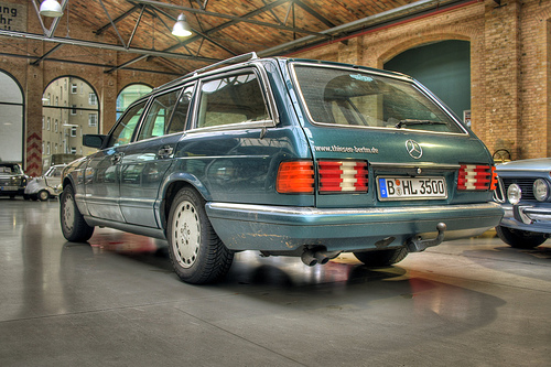

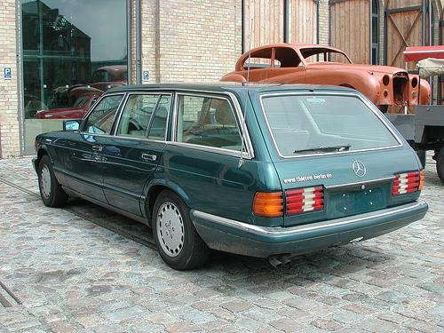

ребят это не треп!!! летом отпуск, планирую сконструировать т126 дайте совет помогите как и че делать предположения догадки домыслы и желательно практический опыт...
я думаю от 123 зад взять как резать!??? какой 126 искать лонг или шот!???
принципиально буду делать все сам (кроме краски)
если лонг замутишь - очень интересный аппарат может получиться(особенно если задние сидушки сместишь ещё немного назад)..., но я бы макет сначала заказал, а на нём все эксперименты и ставил бы, а заодно, в том же масштабе и задницы 123 и 124... потом кромсай ножнями элементы и прикидывай как это будет выглядеть...
...ещё 1 нЬюанс - кто всё это будет реализовывать в жизнь, т.е сервис и мастер - есть надёжные и провереные...
ибо это ещё та проблема в нашей раше :biggrin:

По дискавери идет програма про переделки. а задние фонари брать от 126 и колхозить или делать как у Волга сарай ( крышку багажника).

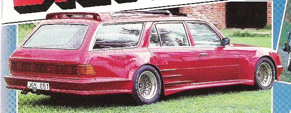

Волга кто такой!???
задние фонари скорее всего от 123 + часть задних крыльев
(посмотри такие варианты уже есть)
предполжим что рыжая часть это передний поворотник (от чего-то)... а вторая часть на крышке от чего!???
Зная и ту и другую машинку, могу сказать следующее:

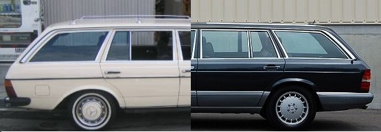

1. "лонг или нет" - не важно, если планируется использовать донора S123, то необходимо примерить рамки задних дверей, скорее всего и те и другие придется дорабатывать. (мне видится, что на двери 126 навариваются рамки от 123, так что мерить нужно по месту)
2. "как резать" S123 - я бы вообще взял цельный кузов с бензобаком, салоном и т.п. Чтобы получить прелесть большого универсала очень пригодиться нижняя задняя часть от 123. Схема складывания сидений и т.д. Висит вопрос ширины салона, но имея и тот и другой найти выход легче.
3. Может оказаться, что понадобиться еще один донор 123 из-за разницы в ширине машин

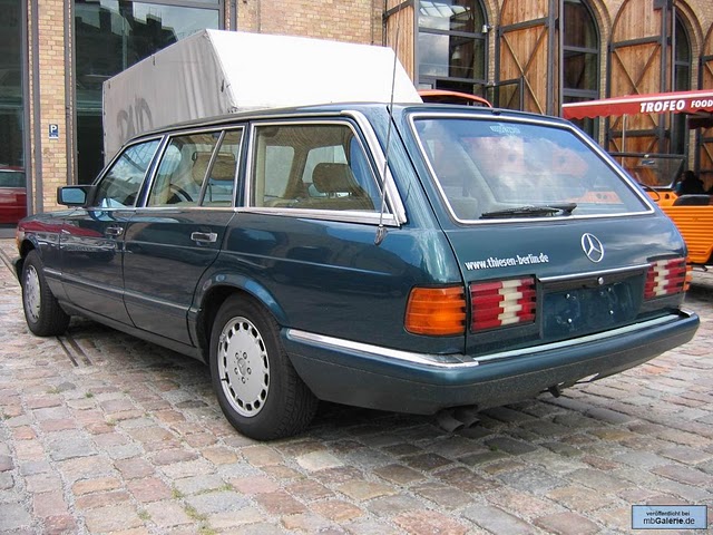

4. В качестве задних фонарей лучше всего подойдут от 124-го сарая (выше в теме есть фото с ними)
Ну и это проект на пару лет своими силами, если времени много.
Удачи!
Удачи!
благодарю...
1. - а вот я думаю что в 126 long встают задние двери от т123 как штатные...
4. - а че не от т123!???
времени много не бывает
По дверкам задним сказать пока ничего не могу, могу только рулеткой примерно померить, чтоб прикинуть...
По задним фонарям больше склоняюсь к варианту доработки фонарей 126-го... от 124-го смотрятся топорно.., от 123-го найти в идеале проблемно, и не известно как будут смотреться.., сначала надо прорисовать хоть что ли...

Люк стоит не сзади а спереди. Там видимо бралась крыша не только с задними, но и средними стойками, и всё варилось по самый люк. Присмотрись, это перед а не зад.
day-date
1. Двери от 123 не встанут. Можно даже не мерять.
2. Вот смотри сам:
Фонари 123:
Фонари на 126-м от S124:
РАспиленые фонари от 126:
У меня сомнения сразу отпали.
ЗЫ: вот тут - http://www.oldmerin....h...t&p=1272275 приведен вариант с хлопушкой от 124-го и без переделки дверей 126-го. Внешне смотрится на 5+. Но там денег в другое врыли ;)
я ошибался двери разные...(металическая обшивка двери)
фонари от 124 т.к. они с 126 (почти) одногодки
половинить от 126 ИМХО не красиво будет
Всю дверь конечно не поставишь.., имелась в виду только верхняя рамка, и стёкла, если не все, то хоть форточки...
Можешь не половинить от 126-го.., а сделать примерно такой колхоз :twisted:
Но не желательно! :)
Фонарики от 124-го не вписываются в общий стиль 126-го... выглядит как обрубок на ж..пе.
Так что моё тебе пожелание, делай вариант фонарей 126-го!
Дверку пятую лучше брать от 124-го, с замочком и доводчиком... и подгонять проём...
Ещё про лонга - у него крыша к стеклу заднему имеет больший уклон.., чтоб сделать длинную, надо будет менять геометрию...
