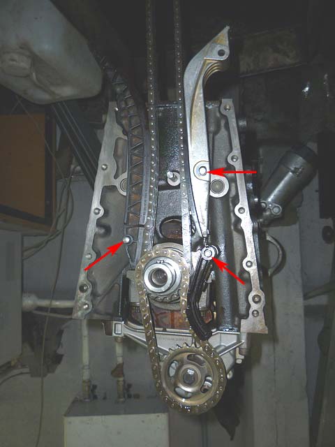

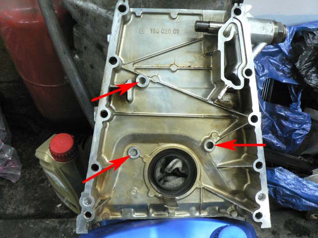

Опуская ругань и междометия скажу, что после замены нештатных деталей на штатные, колхоз в твоем моторе искоренен не полностью.
Во-первых, оси, на которые надеваются башмаки и успокоитель цепи, предыдущими "мотористами" были укорочены, иначе 103-я крышка не встала бы. Теперь, когда ты поставил 104-ю крышку, которая на 11 мм шире, концы этих осей не достают до отверстий в крышке и висят в воздухе. Это может привести к вибрации и отгибу осей, к перекосу, заклиниванию и разрушению башмака и успокоителя.

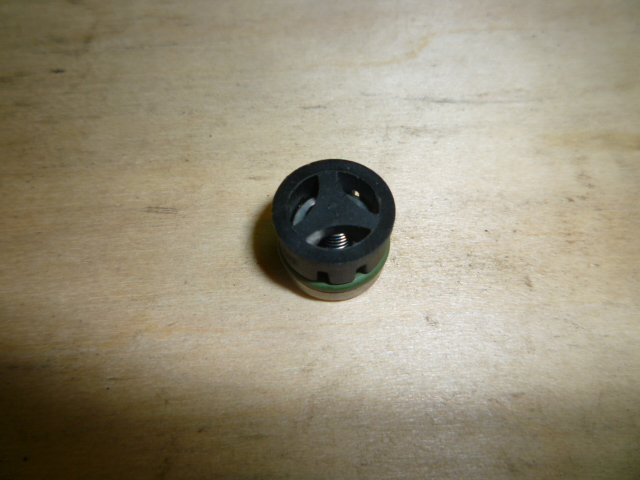

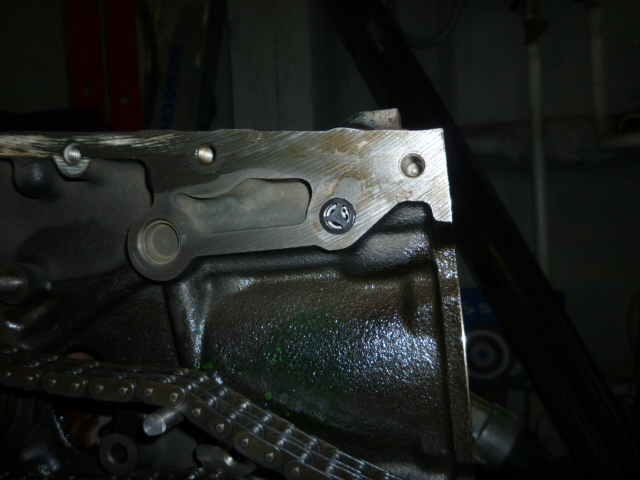

Во-вторых, деталь с шариковым клапаном, найденная тобой в поддоне должна устанавливаться в блок. Это обратный клапан в масляном канале натяжителя цепи.

Насчет установки фаз. Если возникает "дилемма 1/2 зуба", надо ставить на пол-зуба раньше (по коленвалу 10° до ОТ). По мере растяжения цепи, фаза придет к ОТ. На М104 ошибка +/- 20° не приводит к упору клапанов в поршни.

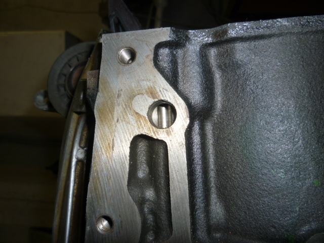

Во первых по крышке,на фото видно ,что втулки для направляющих спилены,видимо этого не достаточно? и они спилили направляющие?
Вопрос : можно ли их заменить,где взять,номер детали.
На счет обратного клапана - естественно я его не поставил,т.к. в пробке натяжителя (под шестигранник) я увидел копию такой детали,шариком наружу (т.е. внутрь пробки),но достать не смог,по этому решил,что "мотористы " уронили внутрь эту деталь и поставили новую пробку.
Вопрос : нужен ли новый этот клапан ( № ,если есть ) и ставить его шариком в блок?
Ось успокоителя нижняя N 000007 008103, выступание от плоскости блока 34 мм
Ось башмака натяжителя цепи ГРМ A1209970510, выступание 28 мм
Ось башмака натяжителя цепи маслонасоса N 000007 008106, выступание 45 мм
Замерь выступание осей, если оно меньше, хотя бы на 1 мм, ось лучше заменить. Оси сидят в блоке с натягом. Я выдергивал их тяжелым обратным молотком. Зажимал стапельным зажимом (что-то вроде больших ручных тисков). Забивай, смазав маслом, тяжелым молотком через алюминий. Не до упора, а по размеру выступания. В процессе прикидывай крышку на предмет плотного прилегания к блоку.
Клапан конечно же надо поставить. Думаю, лучше новый, он не дорогой. Шариком в блок, иначе не поставишь. Его номер A1041800432. Идет вместе с резиновым колечком. Рекомендую таже поставить новый или заведомо исправный натяжитель.
