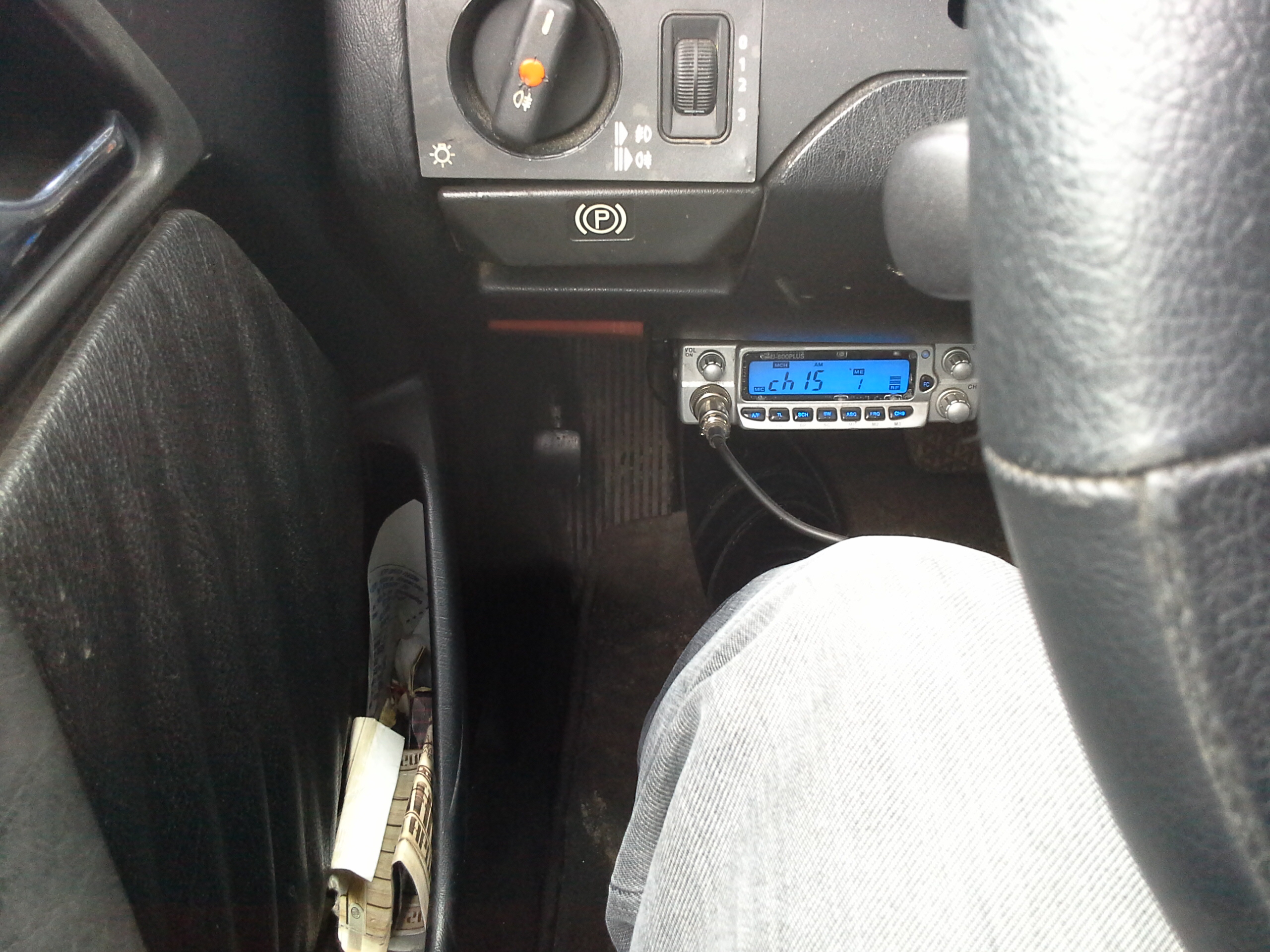

в салоне расположил вот так
антенна на крыше, дырка уже была...
Изнутри все зачистил до металла, полезла ржа вокруг отверстия.
Подключение от АКБ 2.5мм провод? Массу на кузов и чем короче, тем лучше?

#48 ОФФЛАЙН   JH
JH
  • Cообщений: 4327
  • Город:Воронеж-->Краснодар
    W201.126
Отправлено 26 February 2015 - 21:31
дареному коню... как говорится
Массу я повесил на болт (там много масс)
Плюс Я взял от провода подключения к магнитоле, не верно, да?
Да , массу на кузов и плюс к АКБ, так будет меньше наводок от бортовой сети. И заземление экранирующей оплетки кабеля антенны обязательно на кузов сделать в месте прикрепления антенны надежно, чтобы именно на металл контакт был, проверить тестером, покрыть любым консервантом , чтобы место контакта не окислялось.
Потом подъехать к радистам и настроить КСВ антенны, оно будет различным у одной и той же антенны в зависимости от места установки. Для лучшего приёма антенна должна стоять перпендикулярно поверхности , чем больше наклон, тем хуже приём/передача. И длину кабеля от антенны изменять нельзя, она должна быть определённой длины , т.е. нельзя укорачивать или удлинять бездумно, по-моему длина кабеля должна быть кратна длине волны.
