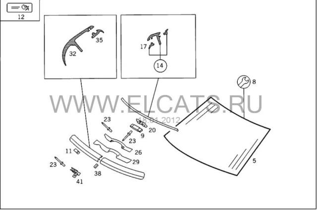

Подниму тему. Надо менять лобовуху. И фиг бы с ней с трещиной, есть более веская причина - нет какого-то молдинга, к которому крепится резинка, та что крепится к дворнику. В итоге вода по стеклу стекает под эту резинку и ничего ей не мешает попадать на печку, фильтр салонный и все остальное. ППЦ :bangheat: Кто-то очень красиво поменял лобовуху.....
В общем буду менять стекло, надо заказывать все детали к нему, которые препятствуют попаданию воды под резинку на дворнике и собственно держат эту резинку.
Может кто подскажет что именно надо, а то что-то не разбирусь с кртинкой этой.
вин 1240821F325528
Подниму темку...
Парни, тот же вопрос - под каким номером этот аллюминиевый молдинг, одеваемый в низ стекла, в который крепится широкая резинка?
Что то профиль ее не совпадает ни с одной деталью на этом чертеже...

www.oldmerin.club/board/index.php?showtopic=81610
оно ?

Да, СПАСИБО!

парни подскажите насчет верхнего молдинга. у меня он сейчас на клею, потому что не было защелок еще от предыдущего хозяина. есть ли их каталоложный номер.
здесь смотри www.elcats.ru/

глянул не могу разобраться. номер 20 в http://www.oldmerin....h...t&p=1912339 это оно?

вроде как 14 , так купи у газелиста www.oldmerin.club/board/index.php?showuser=43938 бэу
