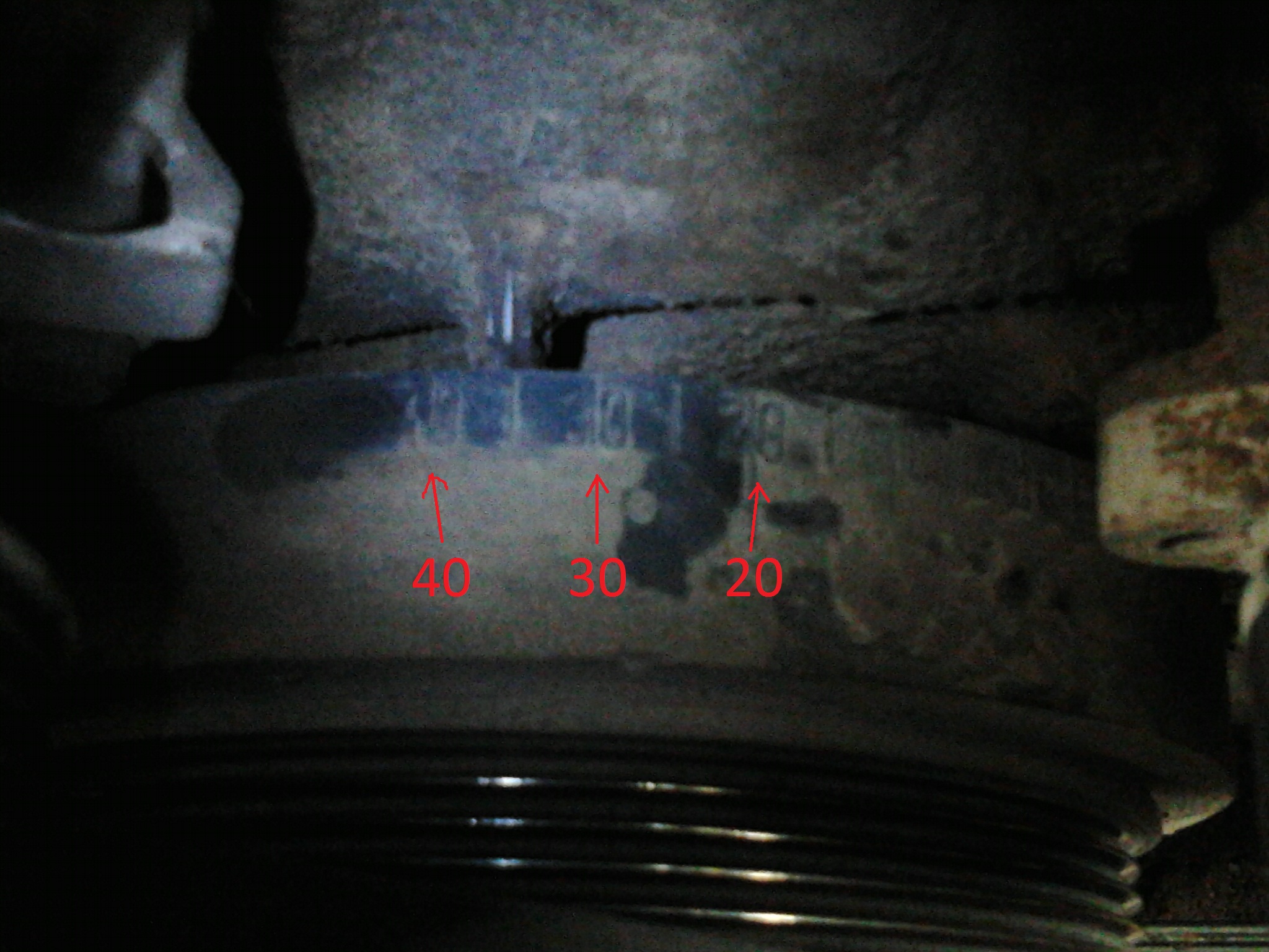

А потом не получиться, что на звезду коленвала цепь не наденется? Мои худшие опасения оправдались.. Сегодня вечером прсмотрел свою цепь - пипец! 35 градусов, 10 мая заказываю новую цепочку. Кстати звезды распредвалов и верхний башмак на вид очень даже гуд, стоит ли менять не знаю..
А куда она денется? У неё там вариантов других нет . Если звёзды хорошие, то зачем их менять ?

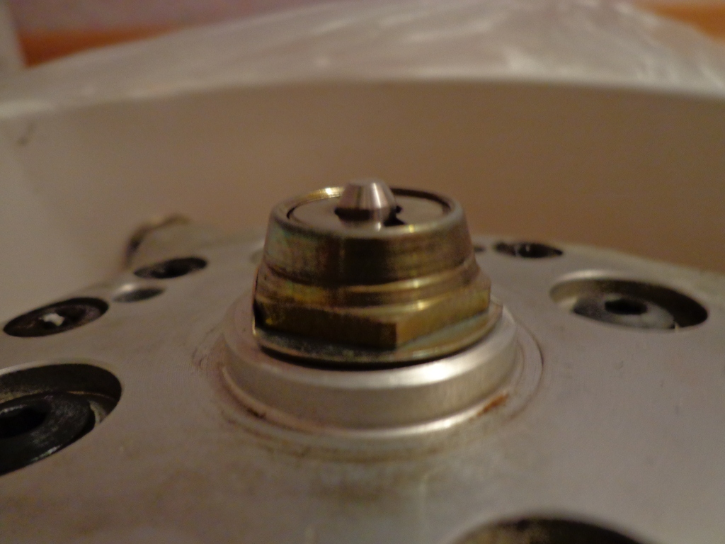

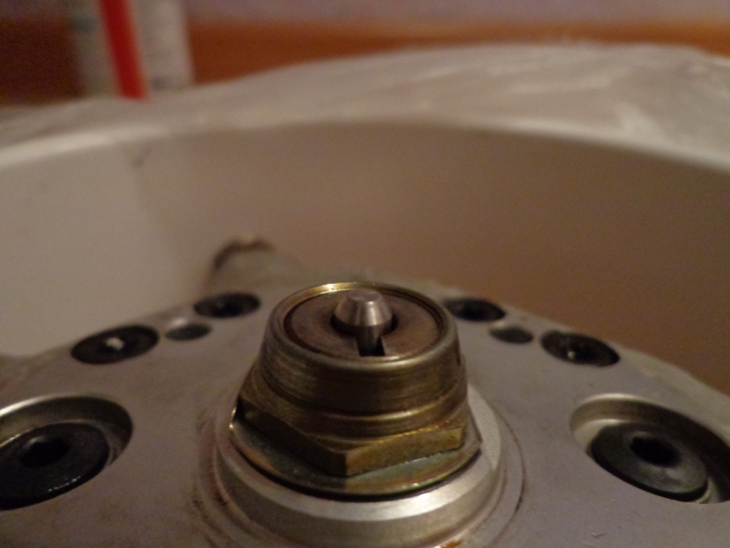

снял свой дозатор. чот меня терзают сомнения по поводу плунжера. он чето не шевелиться. и вылет его из дозатора.

и расход у мене под 30 л :bangheat:
