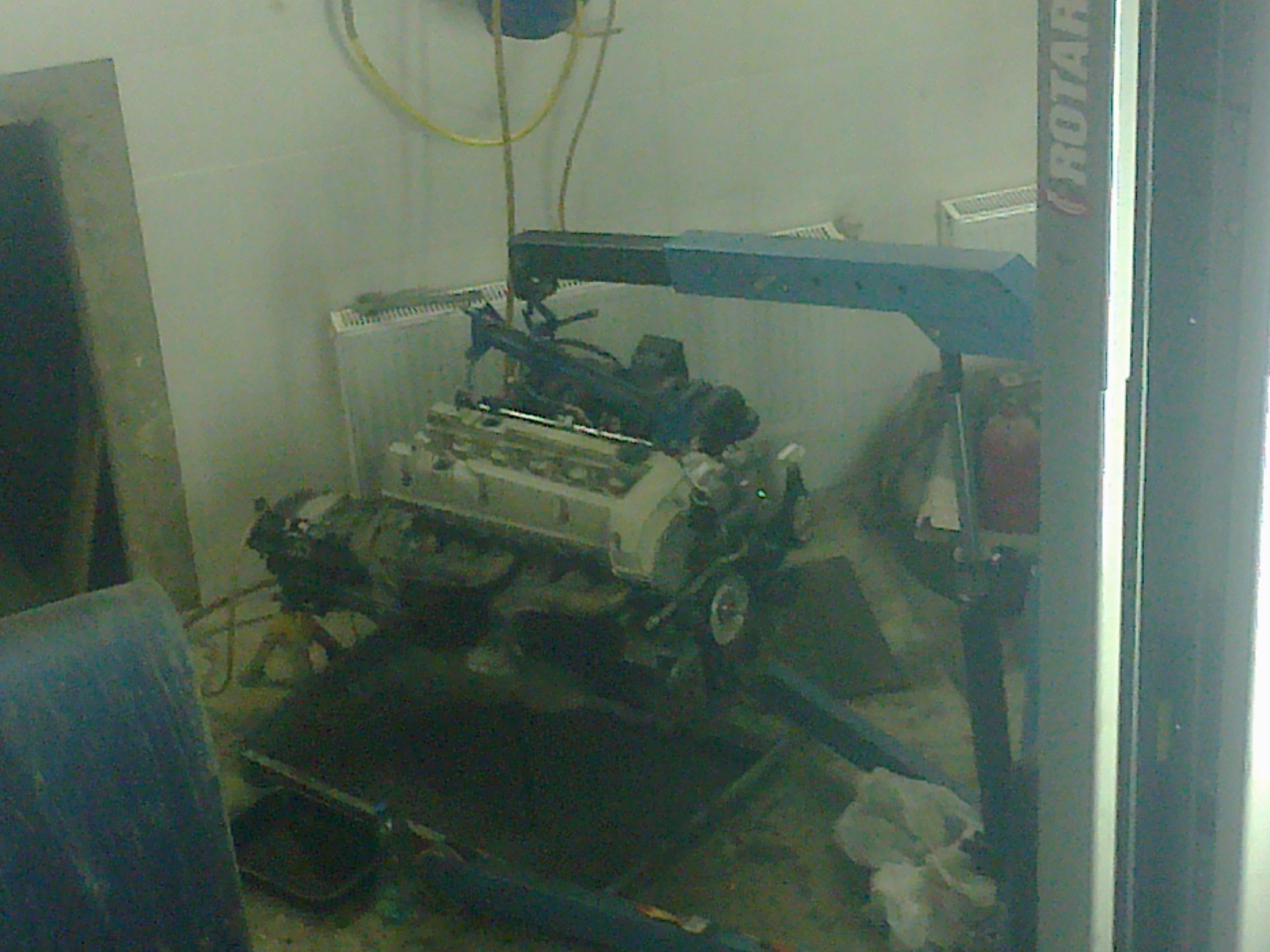

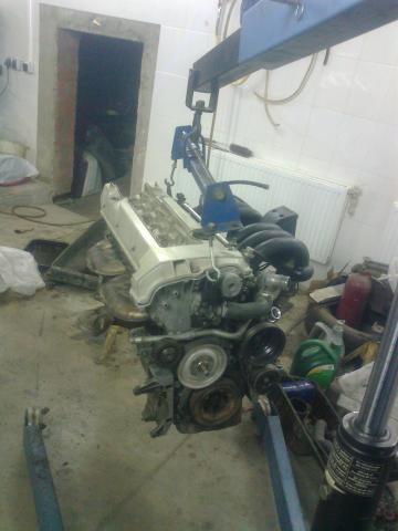

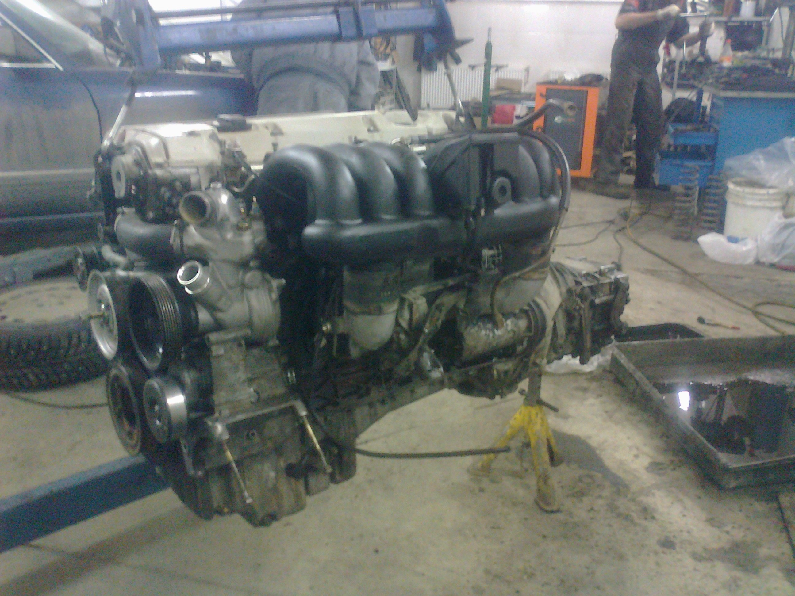

Поздравлямба!
ты бы тоже чтоли выложил пару фот твоего агрета в сборе, почти как на стенде(ну на полу, на данный момент, ну и что) )))
Спешалфор. Только ради тебя. Репортаж из горячей точки (сорри за качество фото):

Поздравлямба!
сенкюмайфренд))))
а че ты бухтел, что он у тя грязный, да не, вроде как отлично сморится))) особенно клапанная крышка и шкив ГУРа)))
ну мой конечно был почище...но все равно отлично)

Слышь, шутник, где ты там ГУР увидел? :mrgreen:
извините, сударь, перепутал с помпой...))) но все равно, он же красаучег)))
Постом ранее, я тебя предупреждал, что нужно аккуратнее на фото смотреть, ослепнуть можно... Походу ты не внял моему совету...

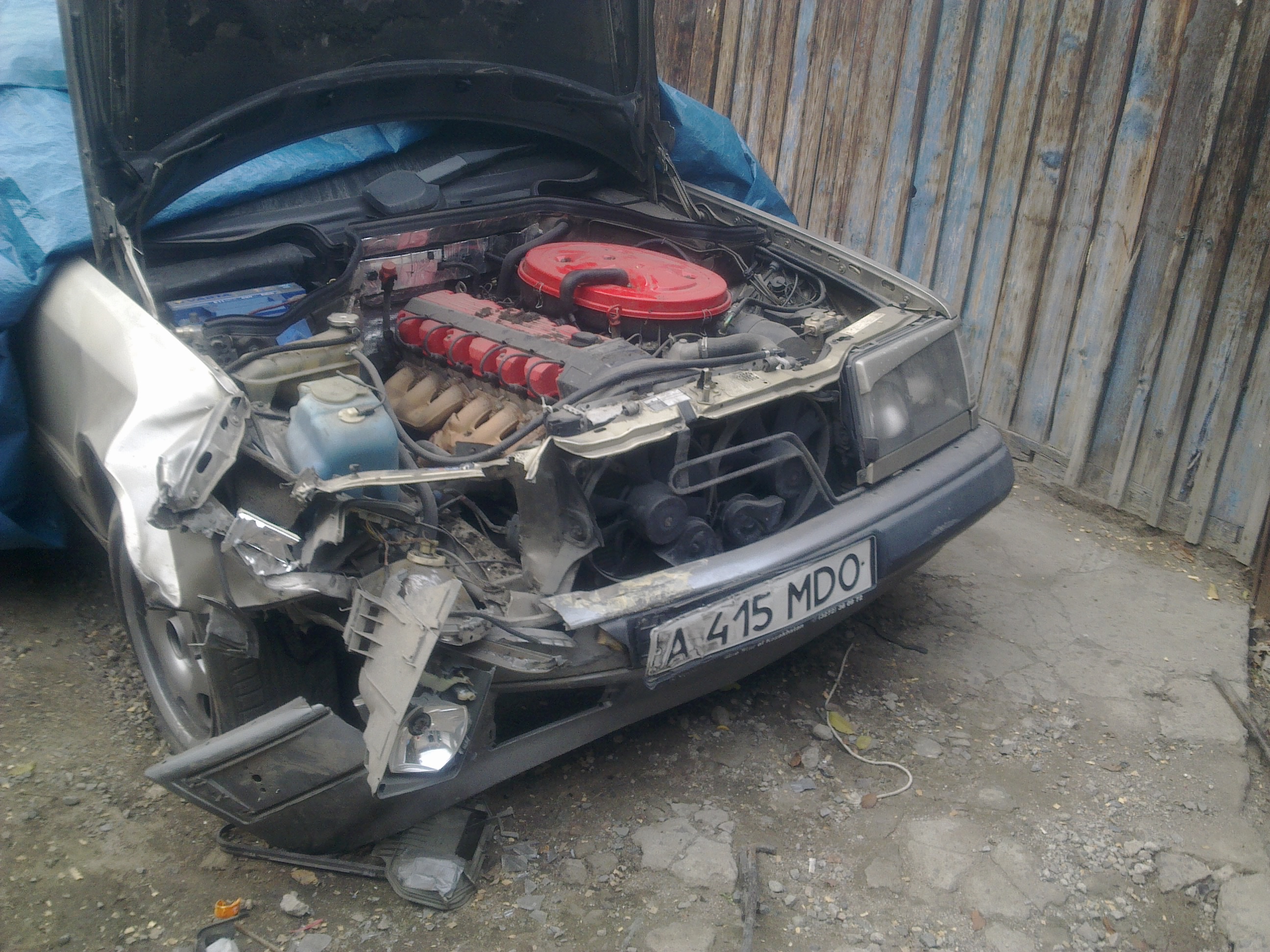

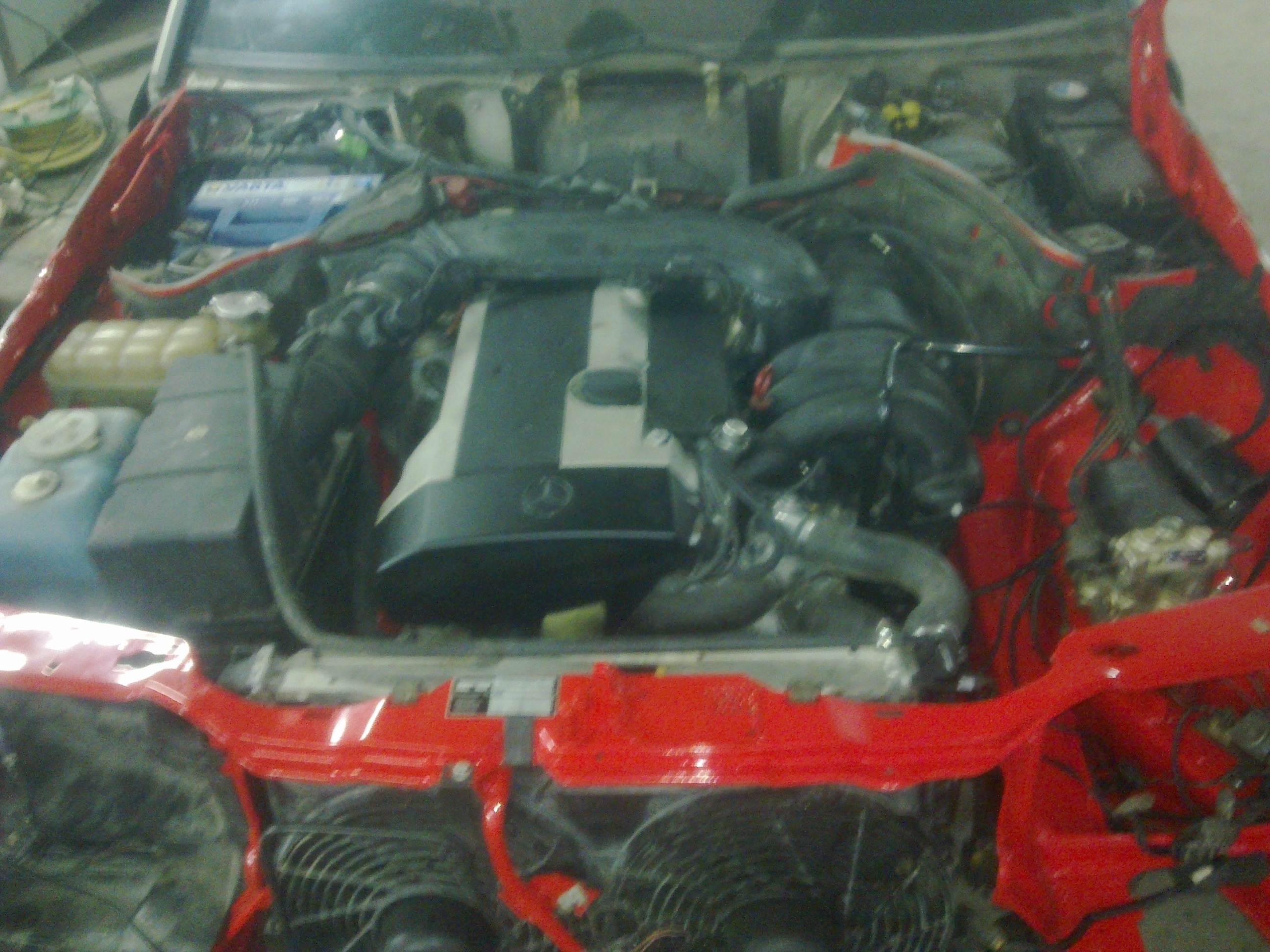

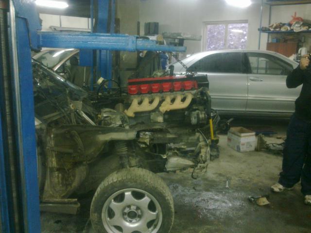

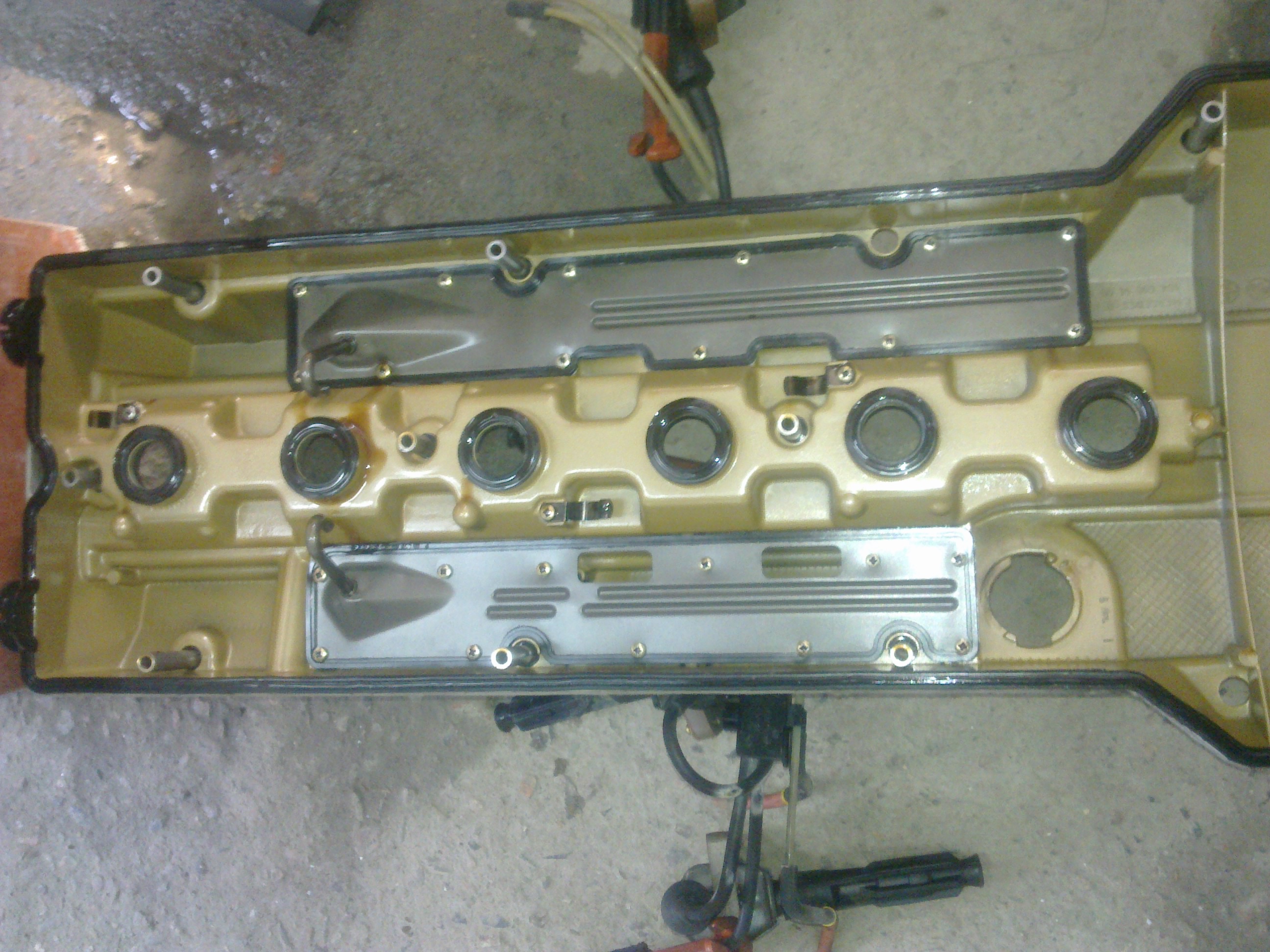

Поддержу тему с вашего разрешения закину пару фоток своего Свапа.
Авто 1987 года стоял 103940 поставил 104995 с 210 с иммобилайзером.
Крутой цвет! А есть фото всей машины?

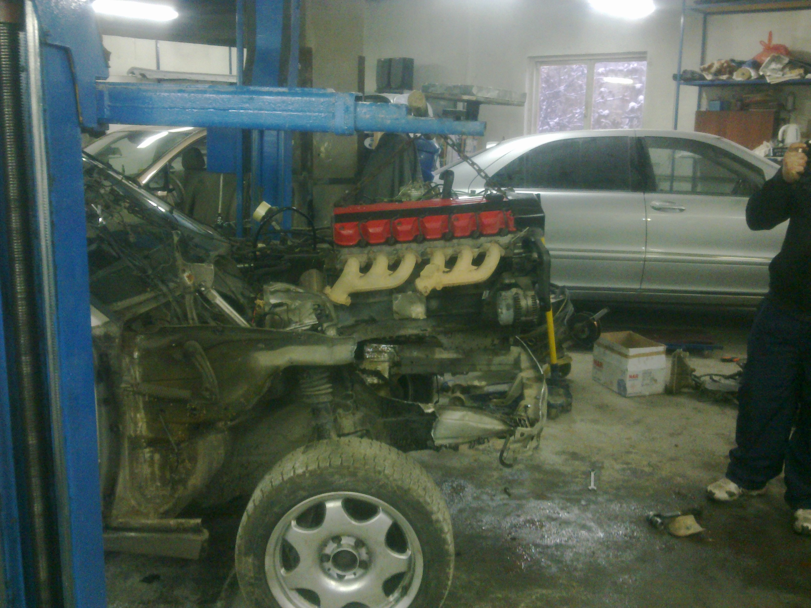

Мда, прикольно, особенно понра шпортивный М103 с красной крышкой и желтыми коллекторами)))
Только вот чтото странно - М103 вынимается из какой то черной машины, а М104 стоит в красной??? Эт как? Т.е разные авто или я чтото не понимаю?

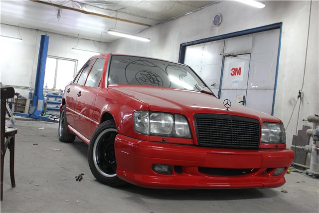

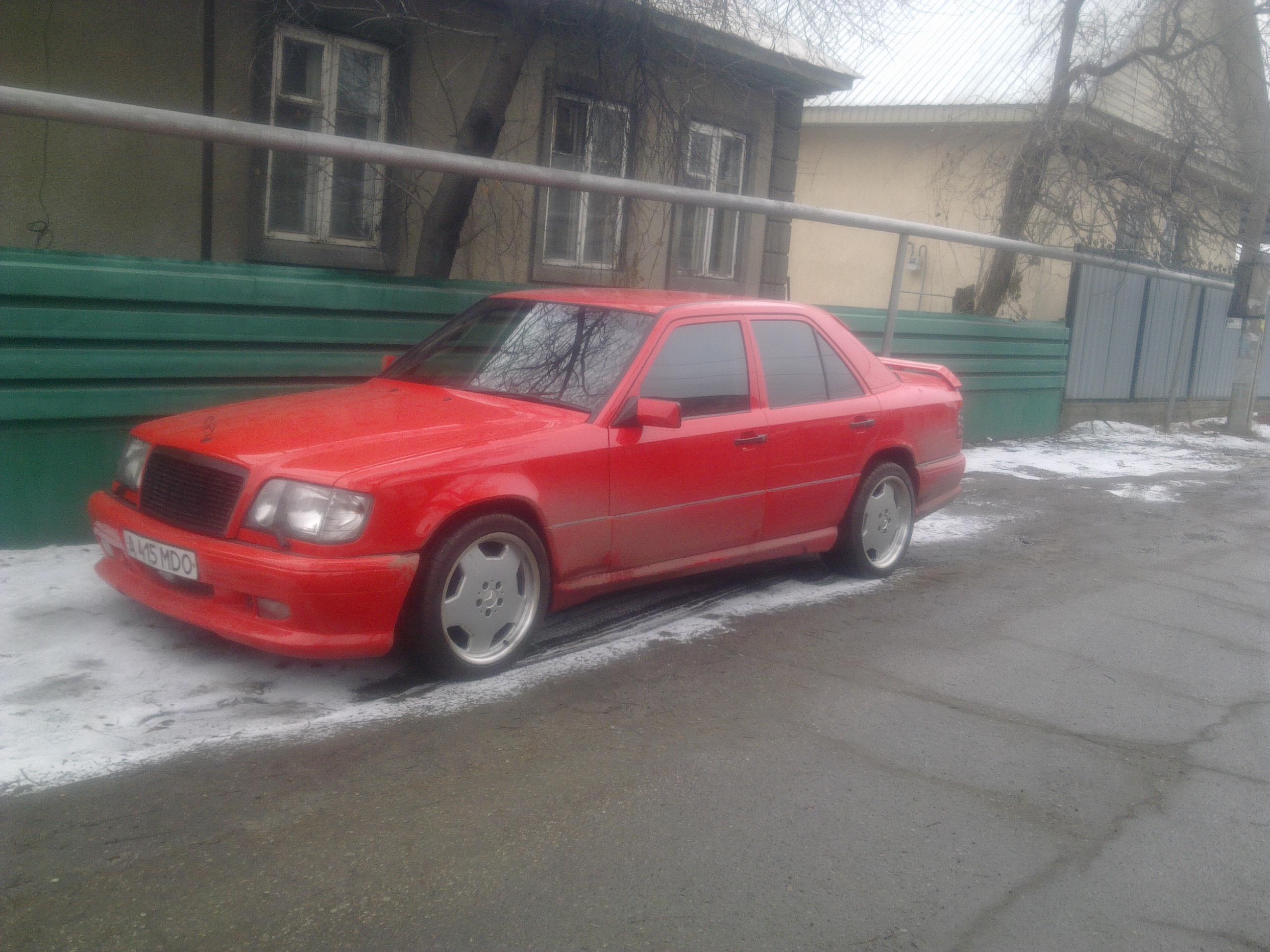

Да М103 действительно доработанный причем основательно Портинг ГБЦ и Строкер на 2.8 с коленом от 104995.
М103 винимался не из черной а из серой машины которая затем была перекрашена в Красный.
Чуток фото для ясности.Таким был____0182.jpg Таким стал124red.jpg ____0494.jpg

млин, и бачек омывателя синий, круть)))
а вообще смтрица ниче так. а это реально Валд или реплика?
