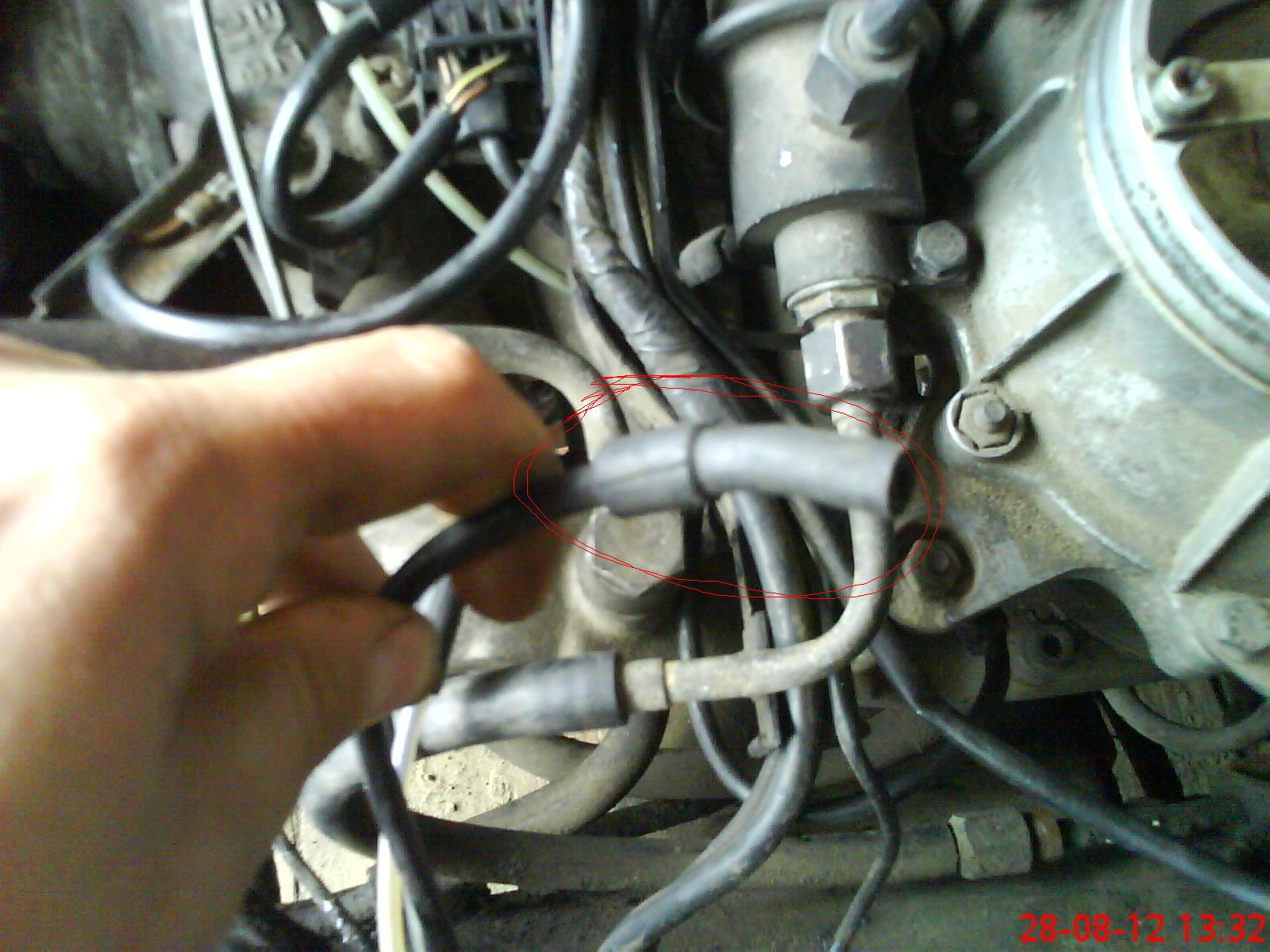

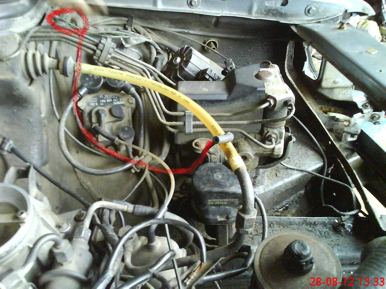

поставил новые шатунные вкладыши,шатун и кольца ничего не стучит....... мотор не точил...снимал гбц с впускным, да непометил где этот шланг стоял......что собрал? как было или точил)? напиши ,мы покритикуем)) а то собрал )) народ не понял как проблему решил?)

На впускном коллекторе сосок ищи, видимо.
