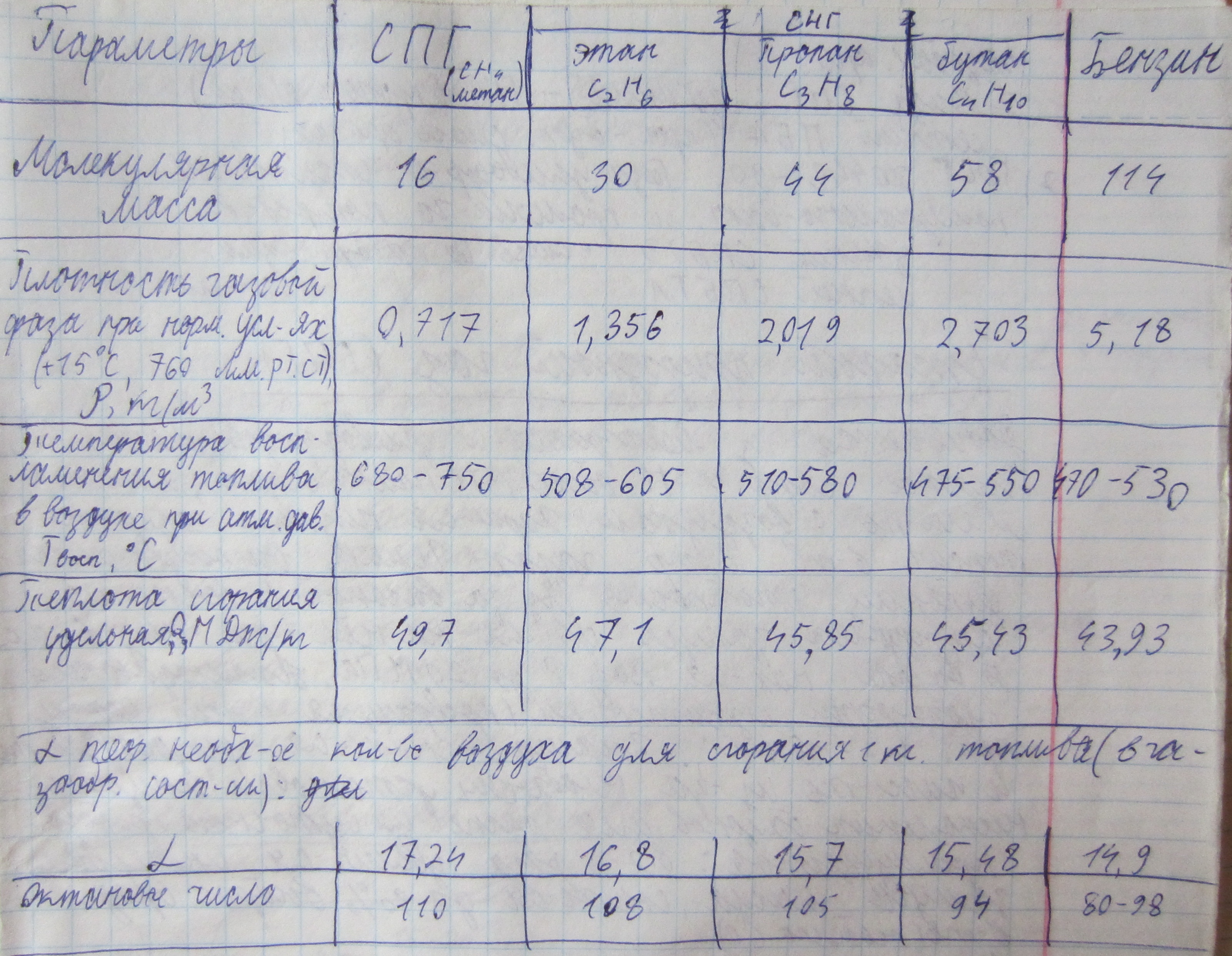

Не столь давно имел удовольствие закончить автомобильный факультет, поэтому с вашего разрешения приведу здесь выписки из лекции на тему "Особенности эксплуатации а/м, оборудованных газобалонной аппаратурой", может сократится в этой теме количество неверных, непонятно откуда взятых утверждений...
Это таблица физико-химических св-тв компонентов газообр-х топлив и бензина, чтобы отмести вопрос о низкой теплотворной способности газов. Однако из нее видно, что для сгорания одного моля газообразного топлива требуется больше воздуха, поэтому при равных условиях и подогнанной к стехиометрии смеси количество углеводородов с цилиндре будет меньше, чем на бензине, чем и объясняется падение крутящего момента и мощности. Плюс не стоит забывать что этой стехиометрии нужно еще добиться...
