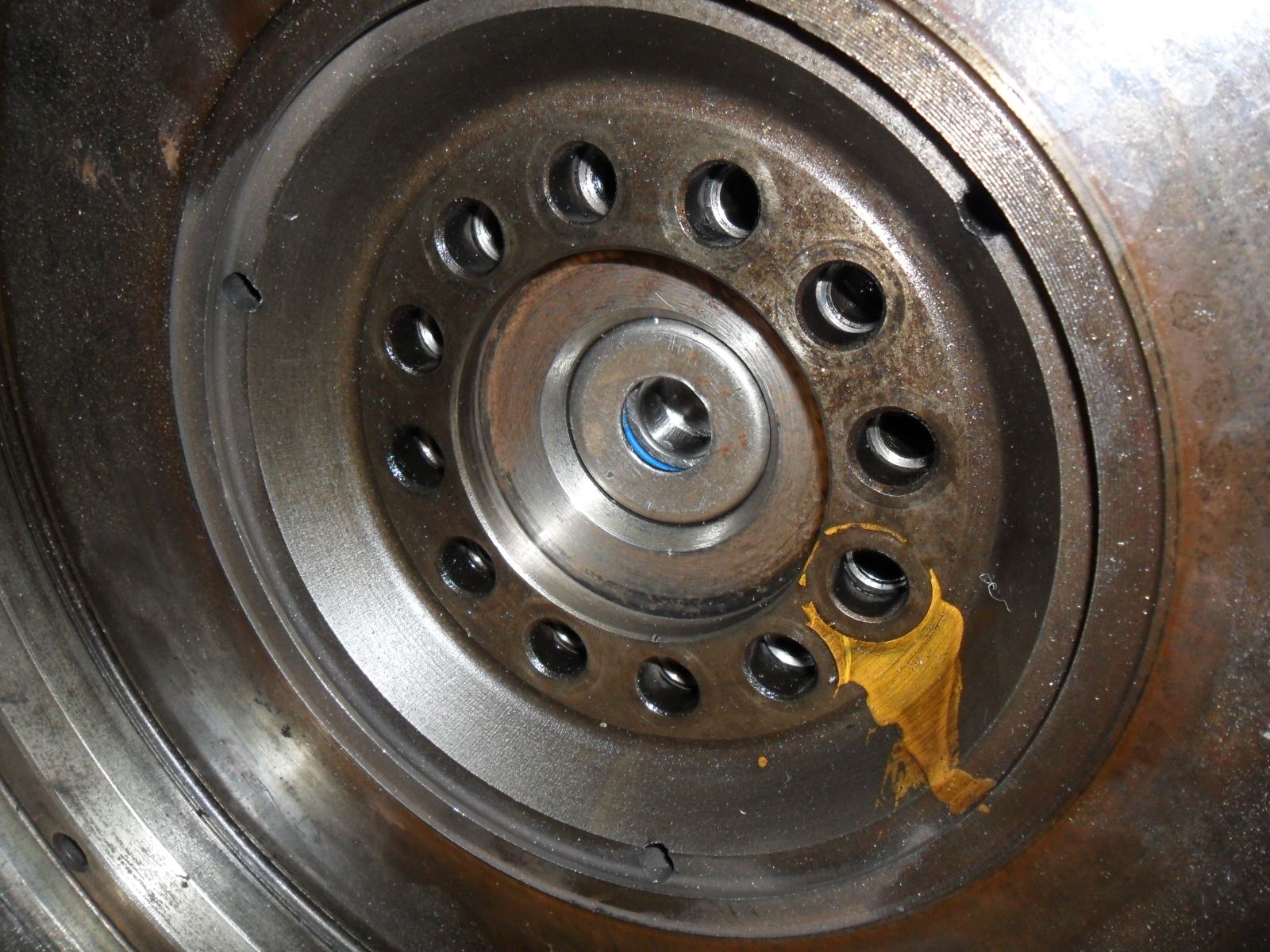

Вот и фото оправочки новенькой :applause:

Ребята, снял я коробку, кардан и наконец то сцепление. Фото потом закину.
Очень удивило нас полное отсутствие подшипника маховика!! Как будто его там и не было. Первичный вал висел в воздухе!!
Потом вспомнили что мотор донорский, который капиталили был с автоматом - наверное поэтому и не было подшипника в нем :confused:
Тоже загадкой было как не додумались мастера-умельцы поставить его туда и как центровали :moderator:
Оттуда и все шумы и скрипы при трогании. Диск тоже вхлам разнесло. В общем я в тихом ужасе :twisted:
Подскажите пожалуйста, что там еще должно быть кроме подшипника (имеется в виду сальник, шайба, или еще че нибудь) и можна ли
просто поставить новый подшипник, хорошенько смазав его и все
Очень нужна ваша подсказка, т.к. подшипник приедет завтра утром и надо по тихоньку собирать машинку!
Большое спасибо за подсказку, завтра дальше в бой!!
Привет!там должна стоять проставочная втулка перед подшипником(похожа на кольцо)и железная защитная шайба у меня стоял подшипник 6202-2rs но я при переборке поставил 62202-2rs он шире на 3мм для этого я стачивал кольцо.Если у тебя нет проставочного колца можеш сделать сам из чего нибудь подходящего по размеру, шайбу тоже.Подшипник стоит в подшипниковом магазине 35р а в вазовском от75до100.Я ставил вологодский они себя уже давно зарекомендовали с неплохой стороны но смазку я в нем сразу заменил на тугоплавкую Mobil.Желаю тебе удачи!
Спасибо большое за подсказку! Будем чет вытачивать, благо токарь рядом есть.
Насколько я понял, эта проставочная втулка должна остановить подшипник при его запрессовывании,
а шайба просто прикрыть сверху как пыльник? Как или вернее к чему крепиться защитная шайба?
Спасибо!

Нет там никакой проставочной шайбы. Подшипник запрессовывыется в коленвал и закрывается крышкой.
Крышка вроде пробки от бутылки с отверстием, тоже впрессовывается слегка внатяг до подшипника:
Спасибо!
Прошу прощения не посмотрел какой мотор, у тебя не должно быть втулки! :redface:
Спасибо большое за информацию, а то мы с отцом вчера доночи ломали голову какая там может идти шайба и вообще :bangheat:
w 123 300 Diesel 1982 г.в.

Ребят, извините за назойливость, но что все таки делать?? :bangheat:
Отпуск закончился, машина как не работала, так и не работает, отдых накрылся медным тазом :twisted:
Заказывать корзину новую - какую???
Заказывать диск с выжимным другие - какие??
По экзисту выдает да и в магазине меня убеждают, что и диск, который я заказал, и выжимной для 300D должны подходить.
Поставил бы все старое, но подшыпник уже того..
Очень прошу вашей помощи,а то у нас никто из мастеров мне ничем помочь не может.
Жду ответов и ваших мнений!
Спасибо!
