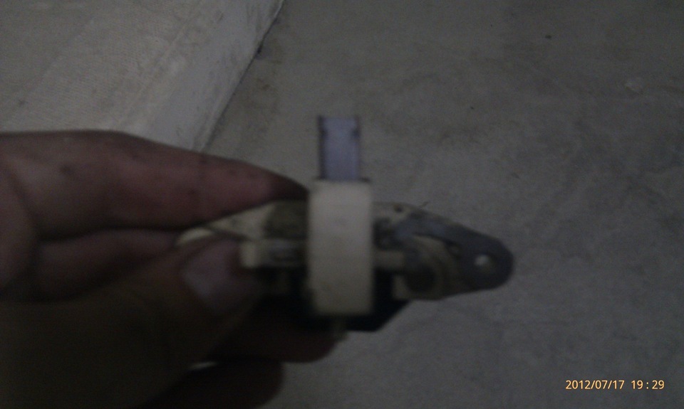

http://a.d-cd.net/b2bf2v/960.jpg

кстате в концевик который отвечает за окначто у водительской двери , входт 4 провода... но думаю так и должно быть
Угу, оставь его в покое.

еле еле снял таблетку- оч мешает маслянный фильтер. судя по фоткам вроде норм... ток приобрела полуогружность
обмотка внутри на ощупь как шелк гладкая , слава Богу.

вот надлопанный провод. иду чинить сейчас..

отсоеденил клемму . замерял тестером. партизана нет... или спит блин.. всеравно буду вскрывать коврики. нас не обманешь
понял... тестором пройдусь.. лампочки нет
