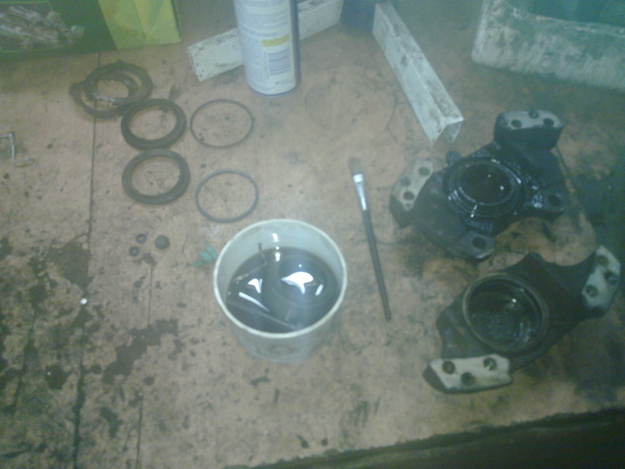

#46 ОФФЛАЙН   Salomon
Отправлено 25 September 2012 - 21:21
рас пошла такая пьянка с ГТЦ то решил перебрать и суппорт старый закисший но зато оригинальный)))
пока только застирал все в карбиклинере :mrgreen:
