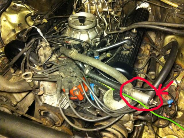

Подскажите что за датчик привинчин, и два шланга от него к пауку, видно что кто-то самопалил... :confused:

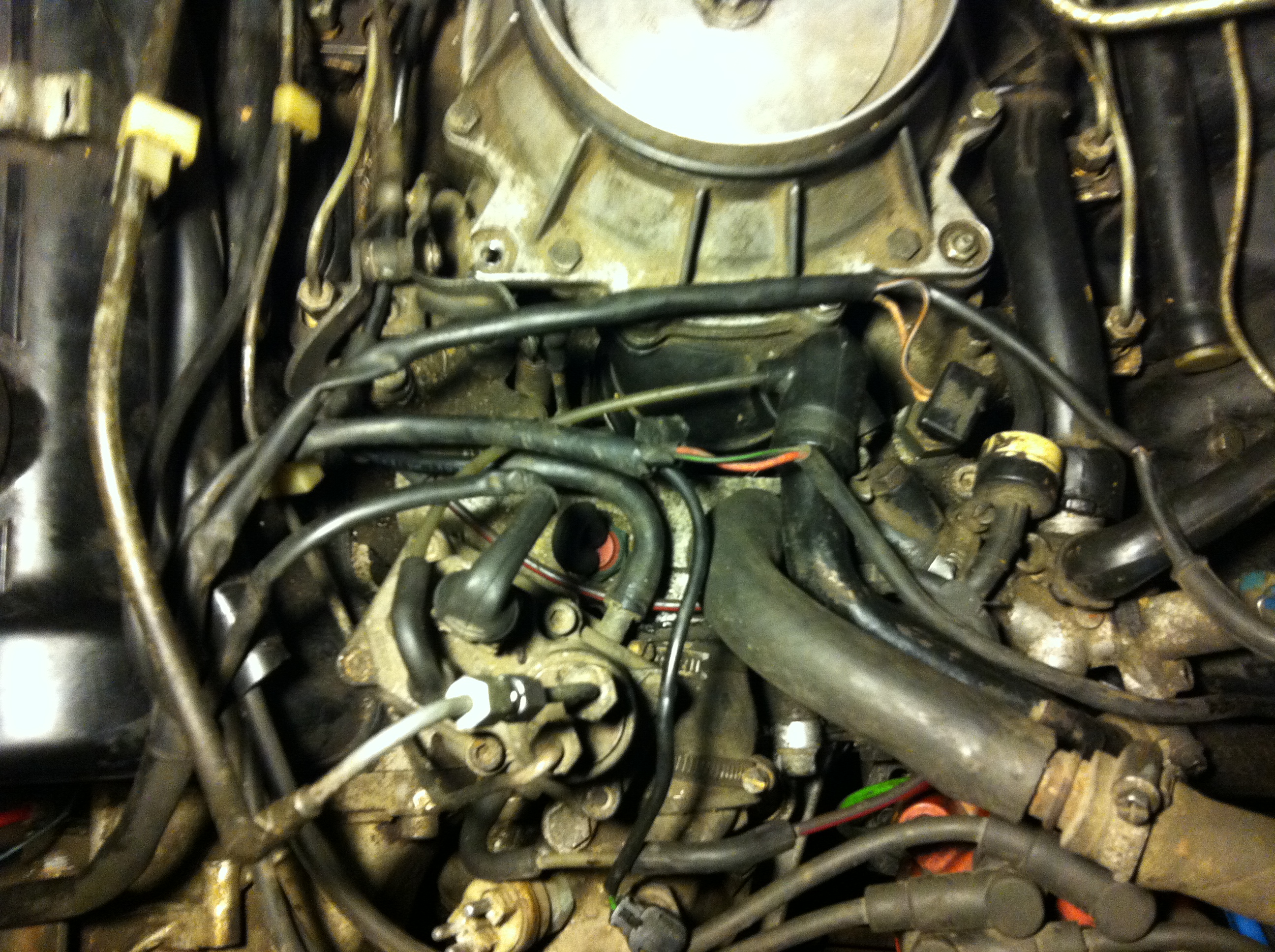

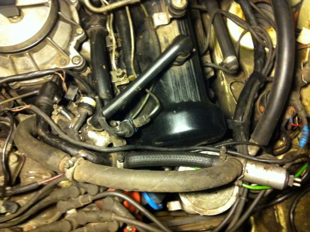

Отправлено 13 October 2012 - 22:15

Клапан холостого хода. Стоит по колхозному.
