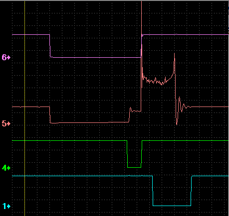

Отправлено 17 December 2012 - 11:24
вот смотри, нашел осцилку с синей платы от 111 мотора, кто-то снимал мне... на основе нее я разбирался с работой платы коммутатора (синей платы)
6 - 15нога платы (управление моментом искры нужного канала)
5 - 20нога (снято с коллектора силового транзистора. первичка)
4 - 18нога (тот самый сигнал обратной связи при заряде катушки, про который я говорю, что он должен быть в районе 0.5мс, и по его длительности задается длительность управления. Как видим он совпадает с "полкой" на первичке. и если этот сигнал не достигнет 0.5мс, а управление упрется в максимальный предел то получишь ошибку 107. ИМХО)
1 - 9нога платы (тут суммирующий сигнал о времени горения искры. всегда идет с запаздыванием относительно первички)

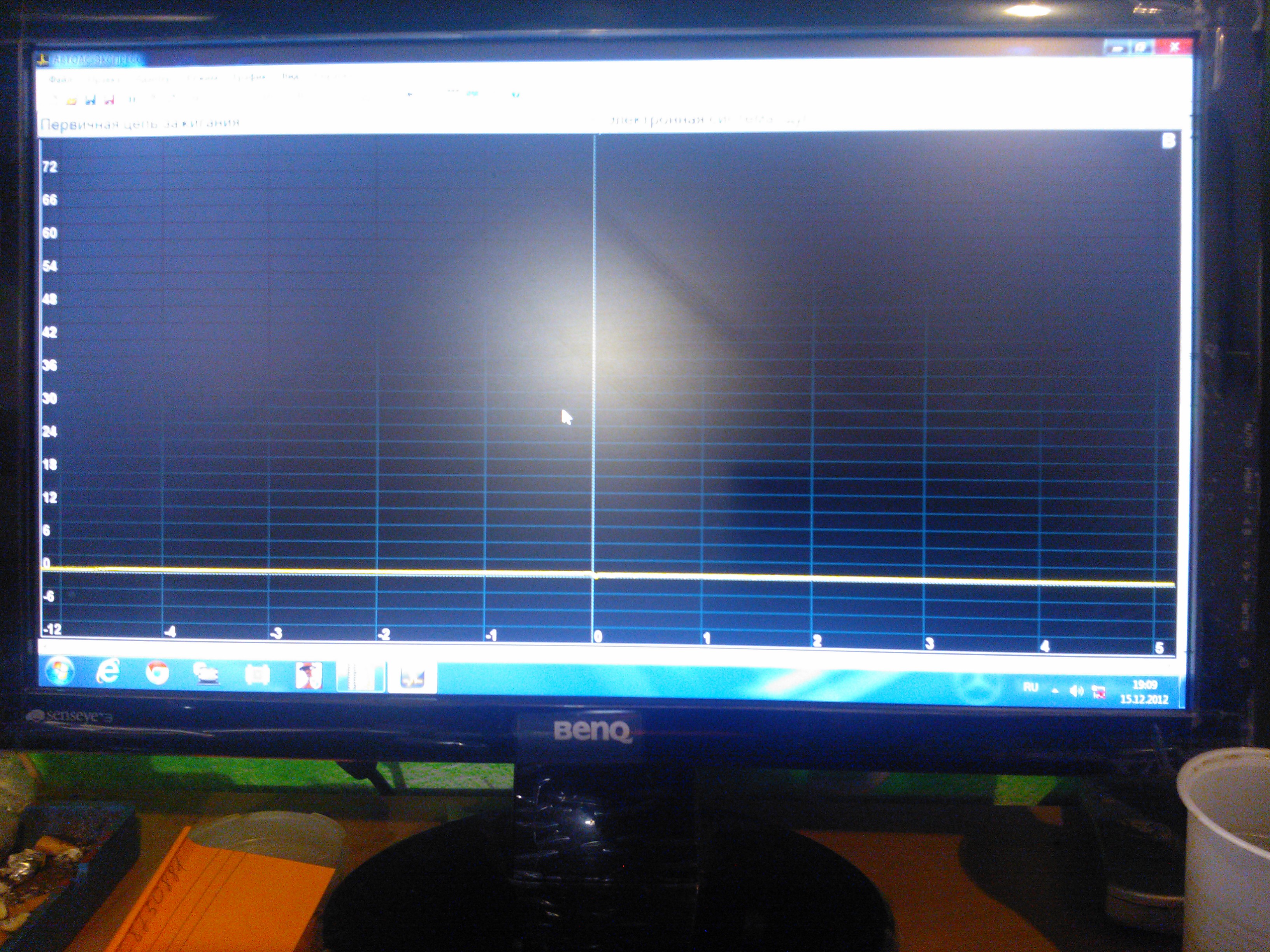

15 пин
W124. E280/ М104942, 717.4
sportline, кондиционер,
1995

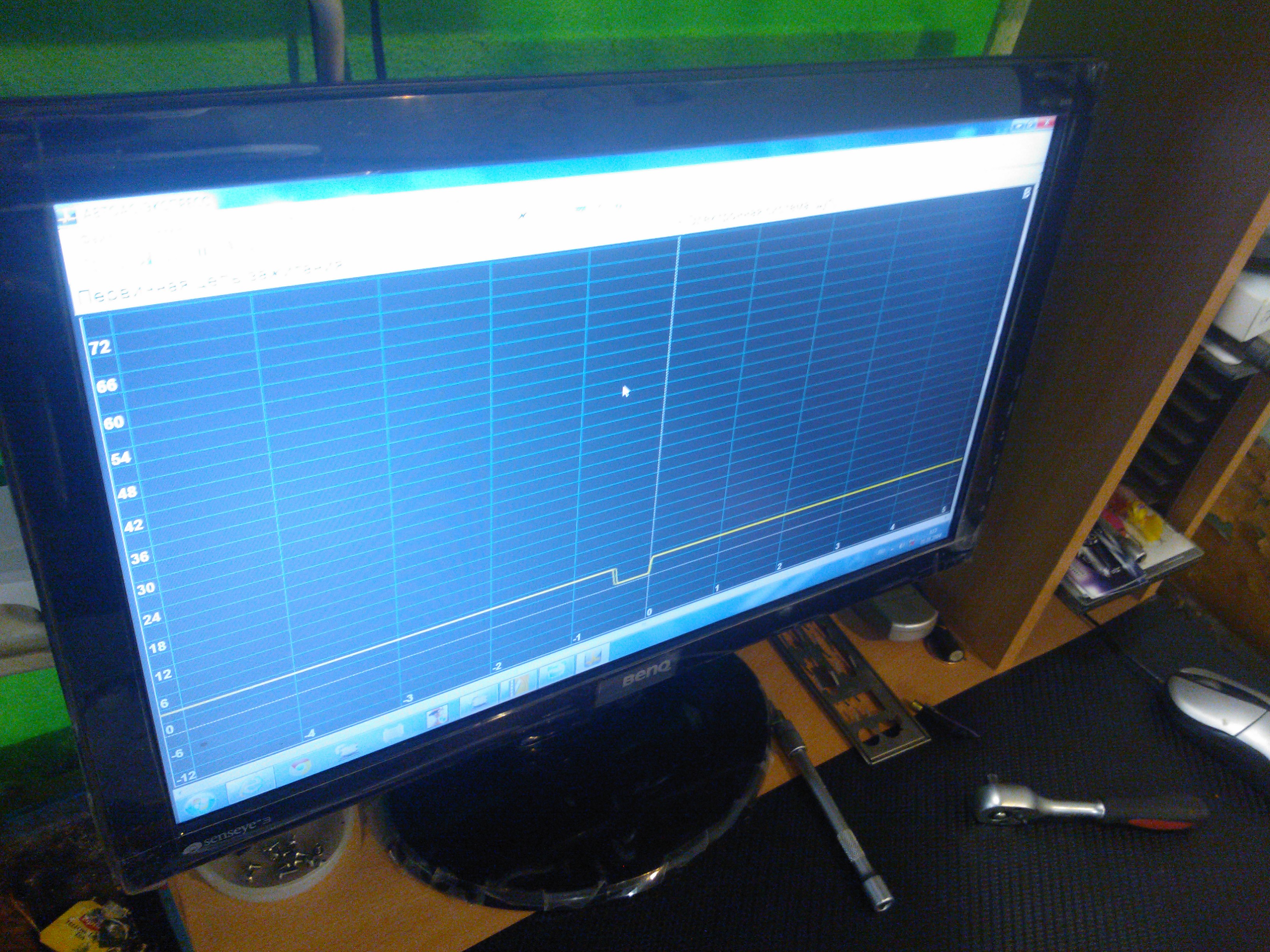

Отправлено 17 December 2012 - 17:36
18 пин
1995

по схнме у меня 2 пин колектор плохого канала , а 20 пин ето колектор- 3 катушка хорошего канала, может мне надо было тыкать в пин 5 , а обратная связь идет по 16 пин?//

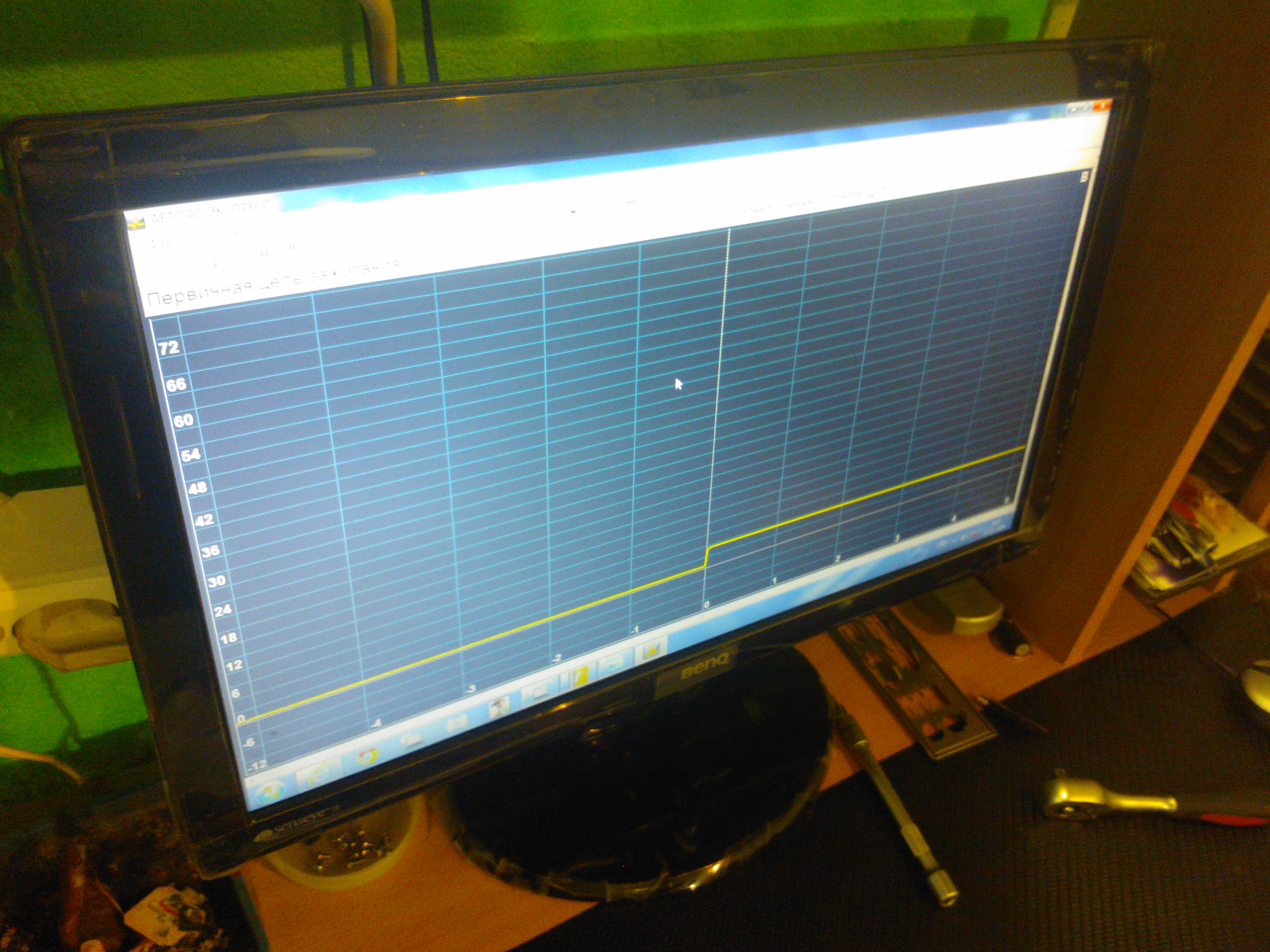

Отправлено 17 December 2012 - 17:43
5 пин

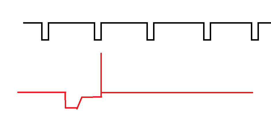

Диман! ты меня видимо не понял.

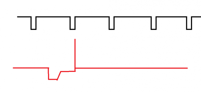

я хочу от тебя получить осцилу на 2 канала вот в таком виде:
черным - пин 18,
красным - коллектор проблемного канала.
Да, и фотать экран нафиг не надо. прога наверняка сохраняет все в файло, правда оно может быть большгое, но в этом случае спасает комбинацйия клавишь Alt+PrntScr которая копию экрана в буфер складывает, а дальше например открыл ворд файл и там делаешь shift+Ins и картинка появляется... так награбил картинок, сохранил документ... и места меньше и качество другое...
Синхру осцила делай по коллектору, тогда ты будешь все отлично видеть, и если увидишь что на горячем импульс на 18 тоже 0.5, то запиши еще после пуска сразу что происходит.... когда-то импульса нет, и комп расширяет управление до предела...
у меня даже есть лог чей-то где было видно что 107 появлялась сразу после пуска, там время на 18 было 0.1-0.2 мс и блок расширял импульс (но его скан не кажет) и после зафиксировалась ошибка...

Отправлено 18 December 2012 - 13:14
черным - пин 18,
Дак я бы с радостью так зделал но только осцик одноканальный, и рисует он сразу карнинку , на 18 пине картинка в верху , проблемный канал тоже есть картинка гдето в верху, ,фоткаю я потому что комп с осциком на работе, а интернет дома.

хорошо, ну тогда с пина 18 как у меня нарисовано, чтобы видно было много импульсов...
причем если убдет все ровно то смотри после пуска, пропуски должны быть, либо импульсы малой длины, типа 2 нормальных импульса, один малый... в любом случае тебе копать надо в проблемном канале все что висит после эмиттера (сначала пропаять) и то что идет от эмиттера на диду2... читал что умирала и сама дида (канал в ней), тогда переключали с одного канала на свободный, т.е. каждая микра она 2-ух канальная, всего 4 канала, а мотор имеет 3 канала, т.е. один свободный.
но сам не делал никаких переключений, просто видел картинки на форуме профиков.

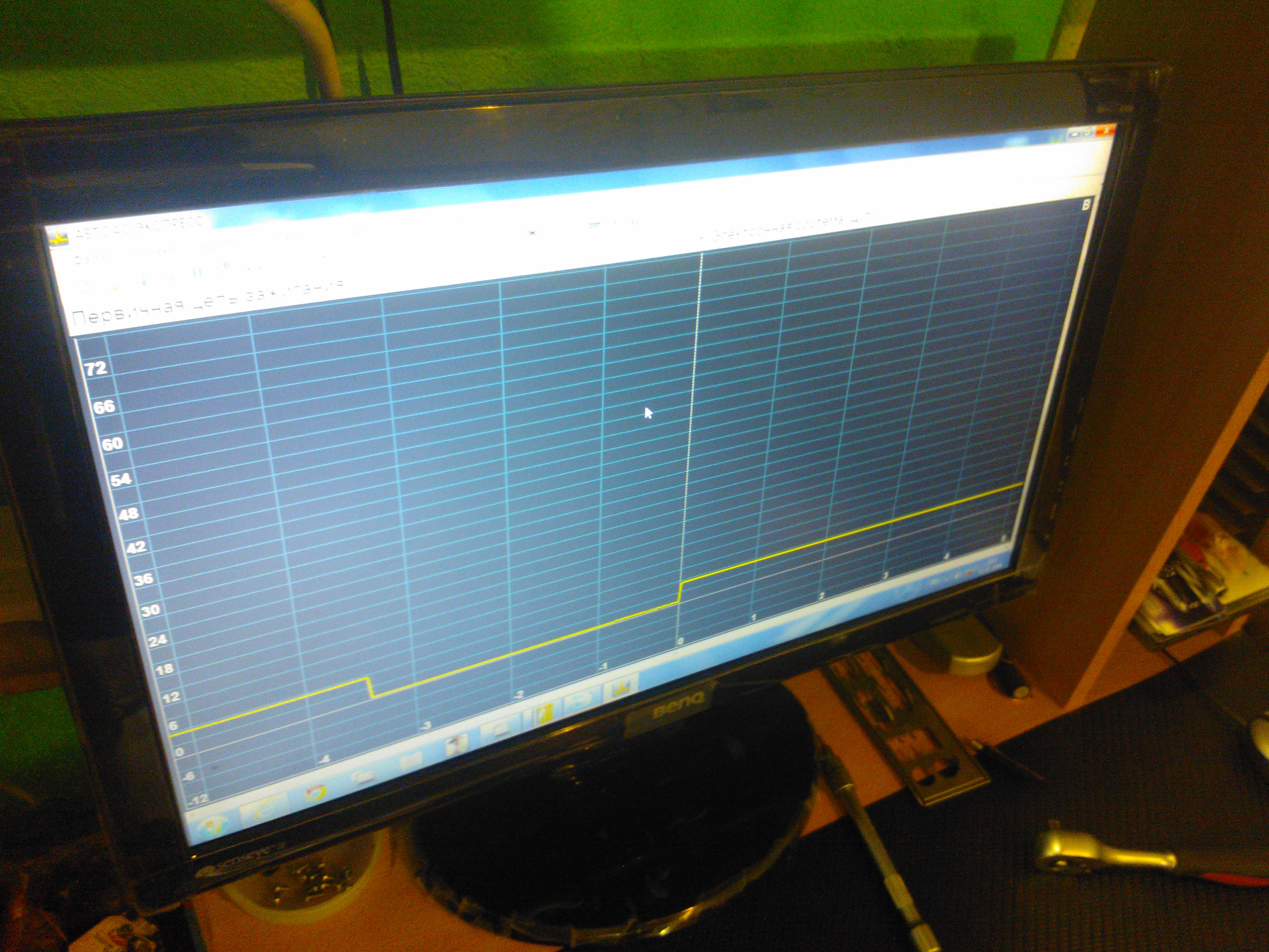

Отправлено 19 December 2012 - 13:18
Диман! ишо мега просьба, покажи осцилку с рабочего канала с эмиттера транзистора....
и на 11 ноге, либо 14 ноге диды (самой микрухе) на исправном канале...
пачти нечего не меняется , пришлось дорисовывать потому как там сигнал скачит , дорисовал красной паласой, она дергается

Отправлено 19 December 2012 - 13:35
тебе нуна научиться менять параметры съема сигнала, а то он снимает всегда в определенном разрешении и нифига бывает невидно (если например размах исследуюемого сигнала менее 1В, его тупо не видно).
лана, с идеей доработки по ссылке все понятно? буш делать?
