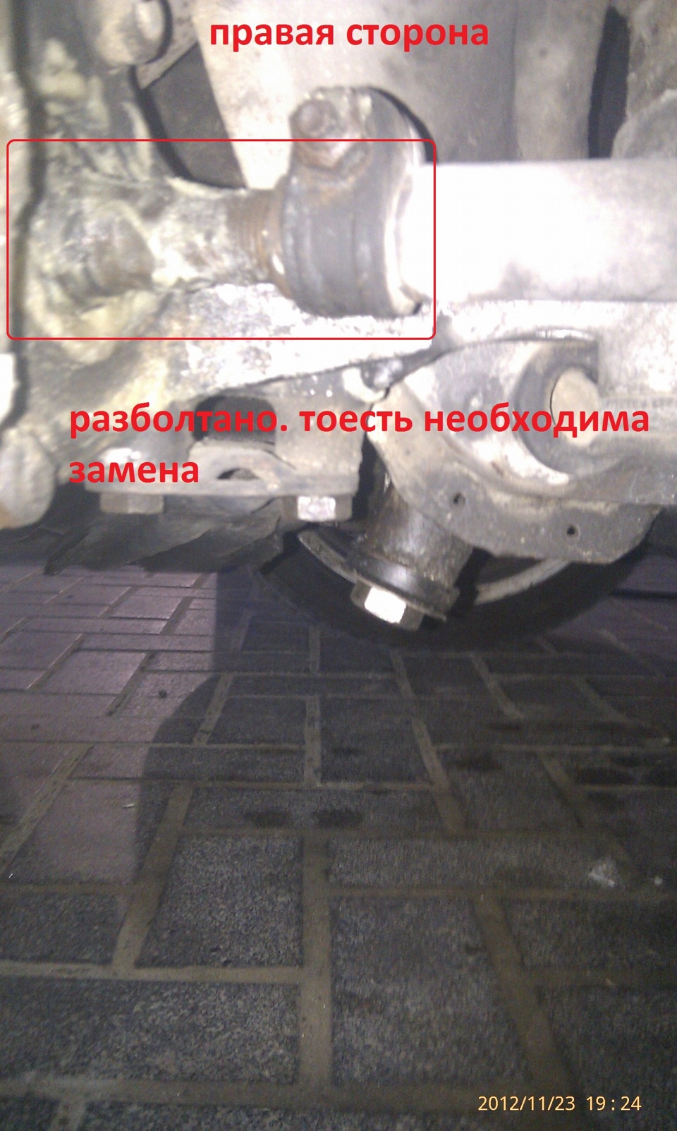

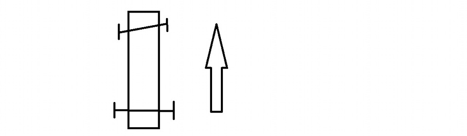

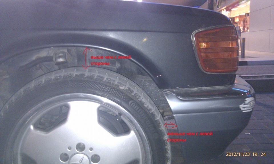

как выяснилось правое колесо уходит вперед, а левое назад..
вот наглядный рисунок и снимок. Необходимо заметить что все 4 колеса стоят СТРОГО параллельно и ровно!
http://a.d-cd.net/a9f89u-960.jpg
http://a.d-cd.net/623789u-960.jpg
http://a.d-cd.net/97b789u-960.jpg
насколько возможно ли что это сказывается на вибрацию? только что на другом ТО меня уверяли что это и есть причина тряски... ваше мнение?
также как выяснилось передняя правая сторона намного Выше чем левая и амортизатор справа намного жестче. может ли это тоже быть причиной вибрации?

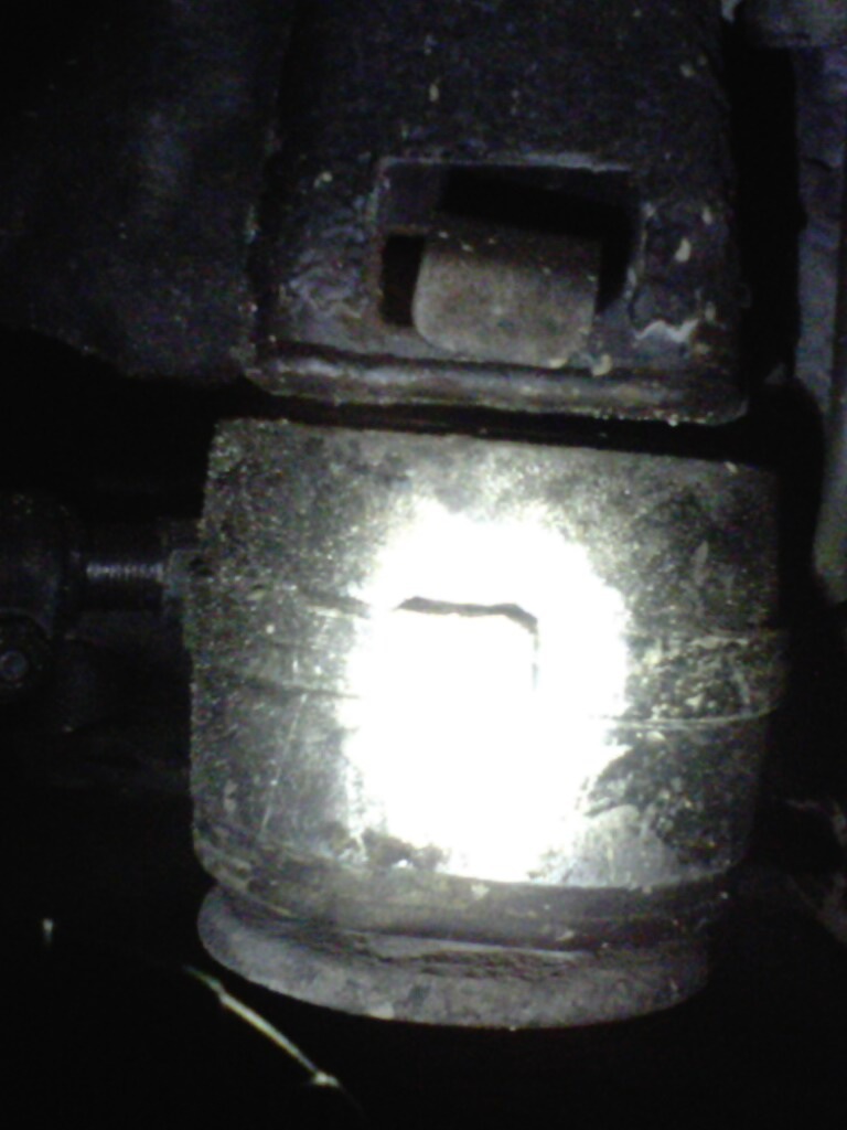

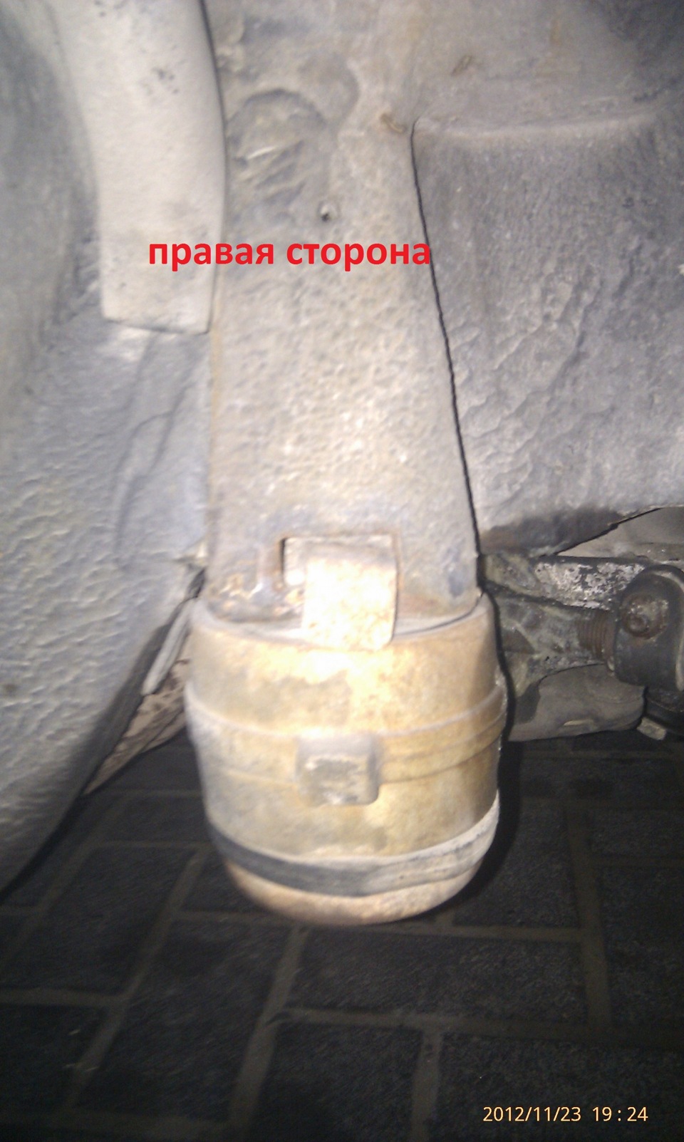

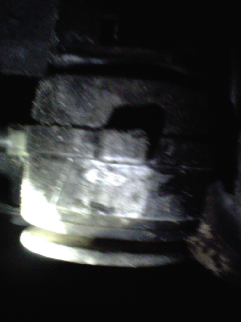

фото сайлент блоков и какогото рычага.. он сильно изношен , внутри замазали смазкой, мол пока менять его не надо.. или он тоже может спровоцировать тряску?
по схеме что нам дал Dukerr этот рычаг имеет номер 128(вроде бы)
http://a.d-cd.net/8e7789u-960.jpg
http://a.d-cd.net/c2f789u-960.jpg
http://a.d-cd.net/372f89u-960.jpg
http://a.d-cd.net/34af89u-960.jpg
вот фото
жду комментариев! завтра погоню в ТО! нужны ваши комментарии до ТО!
спасибо!
вот это вот... это типа кастор неправильный...я незнаю либо кузов кривой либо в ходоке что то кривое...но на вибрацию влиять не должно..от этого машину может вести в какую либо сторону и жрать резину

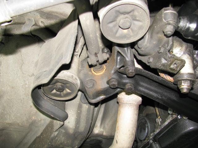

нет, это сайлент блоки. я их поменял пару дней назад.. но только шляпки болтов не прилягают к резикам. это критично?

нарыл в инете про подушки шасси- это оно?
http://a.d-cd.net/9c4d17u-960.jpg
Так и должно быть.
На картинке места под те же самые сайлентблоки что и выше.
Шкурят там тебя не по децки! :)
Вот это (SUPPORTING JOINT) надо менять однозначно, от них и стук и вибрация может быть:
Ремкомплект A 126 330 13 35
