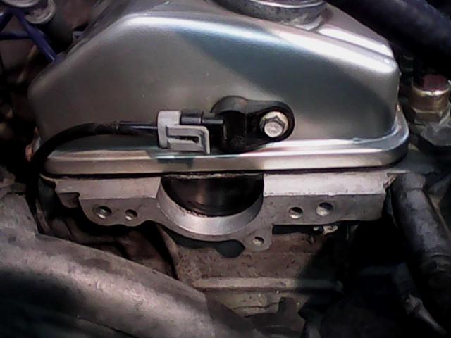

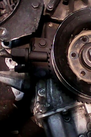

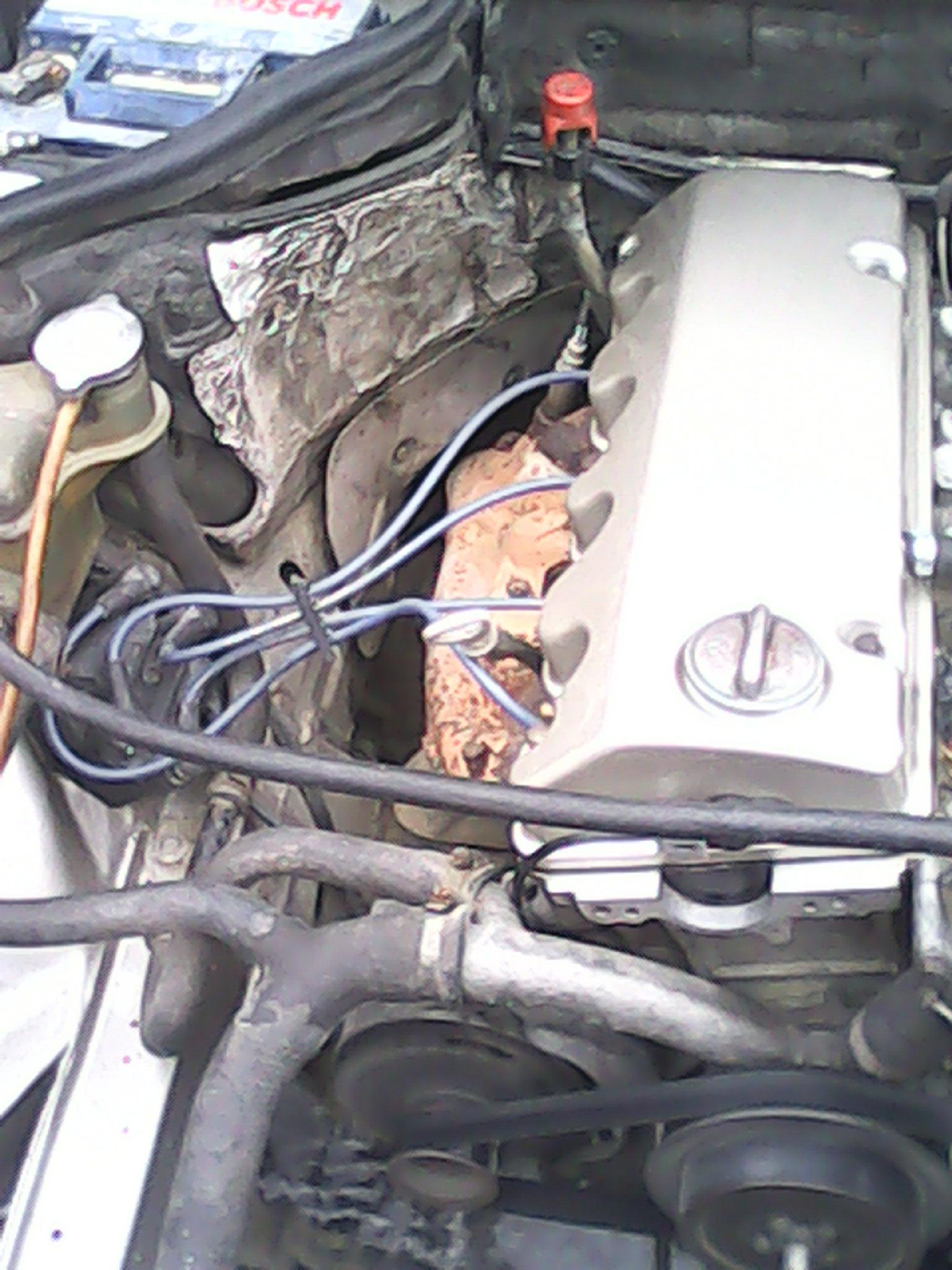

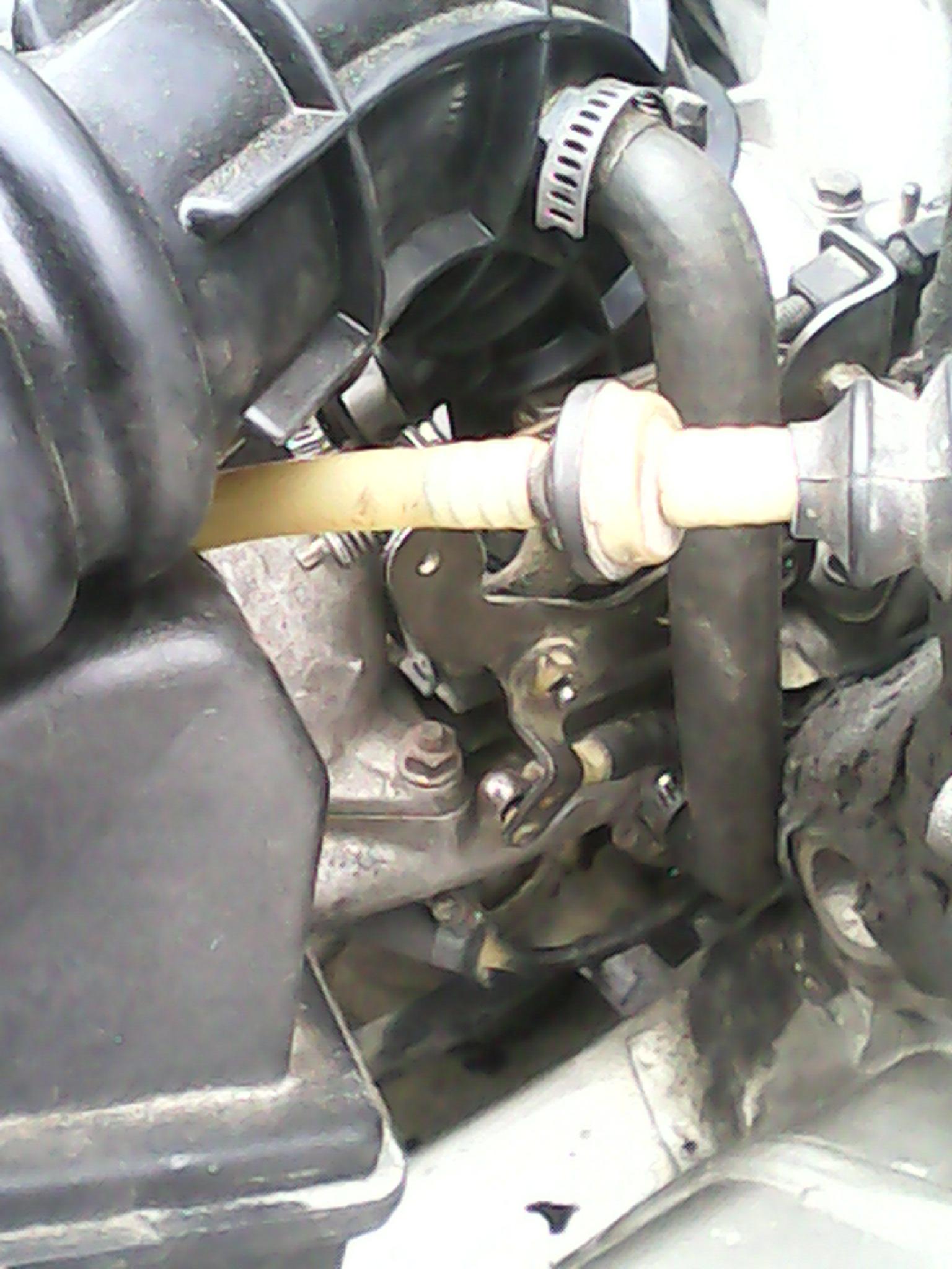

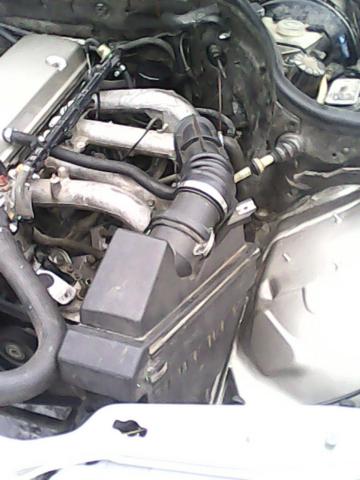

давно хотел выложить фоты установки я 5.1 на мой 124
выкладываю
датчик коленвала
датчик распредвала
модуль зажигания, вдали датчик кислорода

штатное управление заслонкой трос акселератора + трос АКПП
где то там стоит январь лишнее убрал
ну и общий вид сверху
