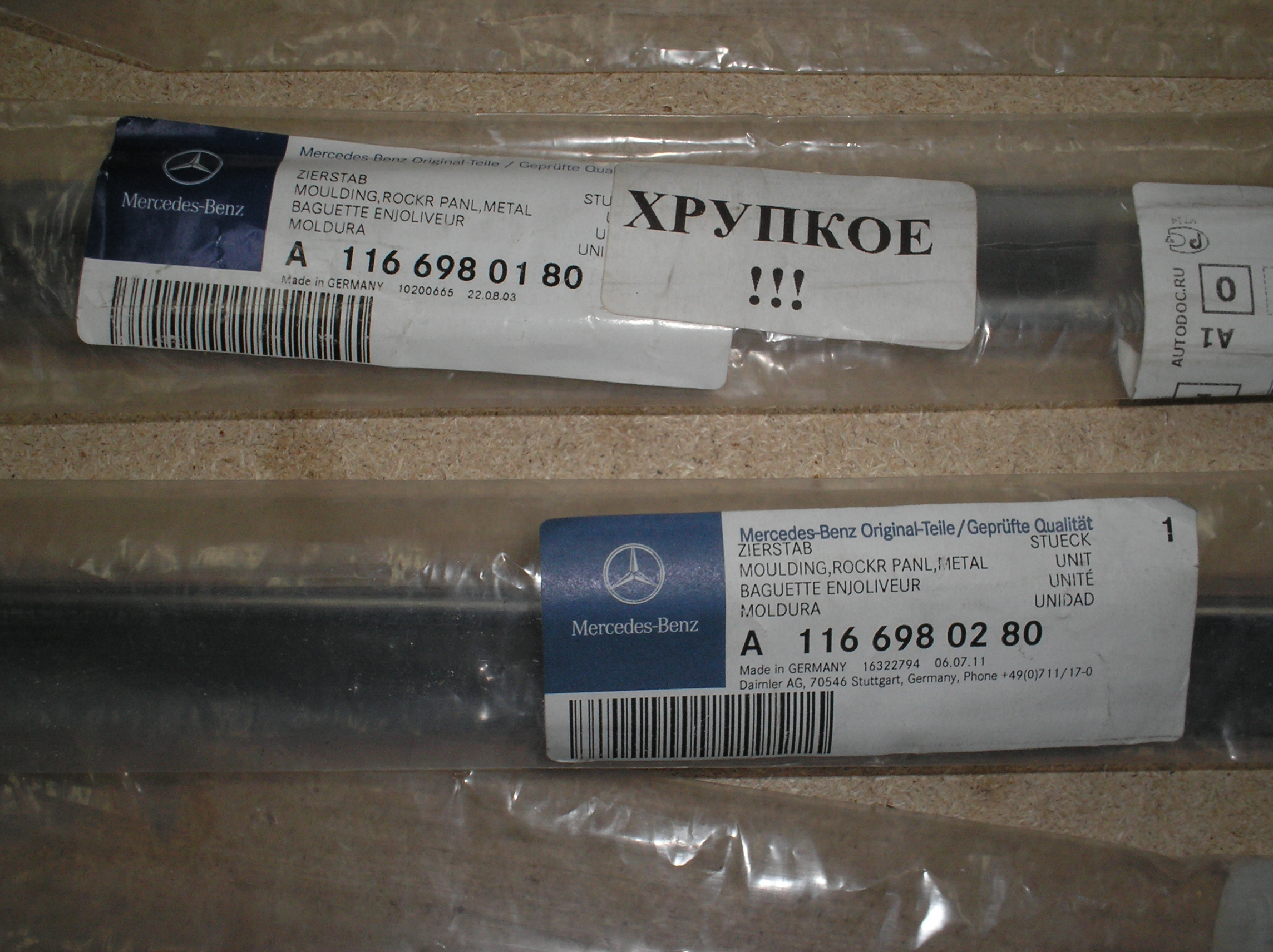

+1000 Заказывал хром молдинги на 116й (дверные и на пороги)оригинал новые,качество хрома такое же идеальное,даты выпуска разные были 2003,2007,2011,да и цены не фантастичные.Практически весь боковой хром на алюминиевой базе-его точно нигде не отхромировать.По мне сколько не заплати,всё равно хорошо никто не отхромирует,да и готовить поверхность детали долго и геморойно

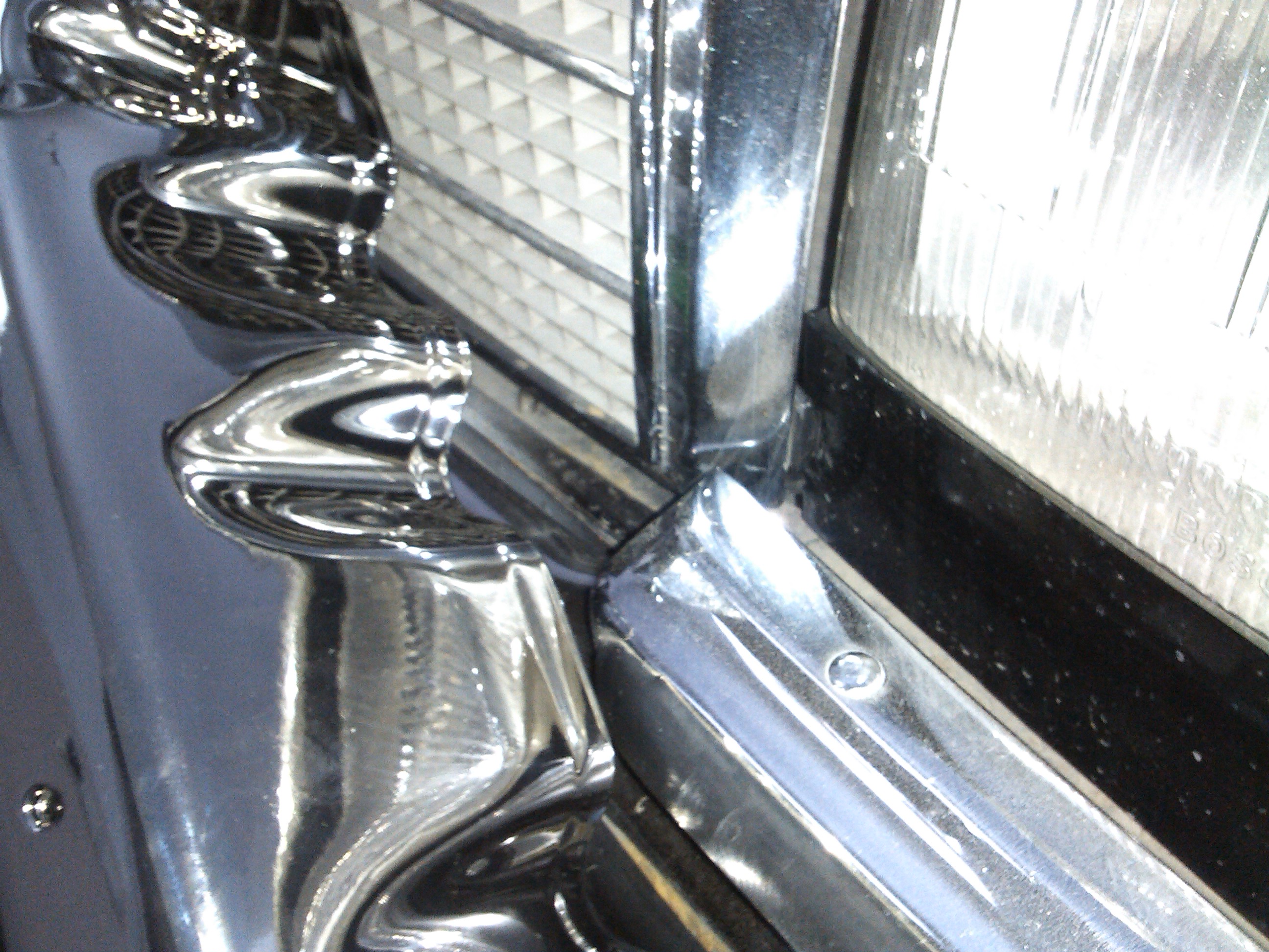

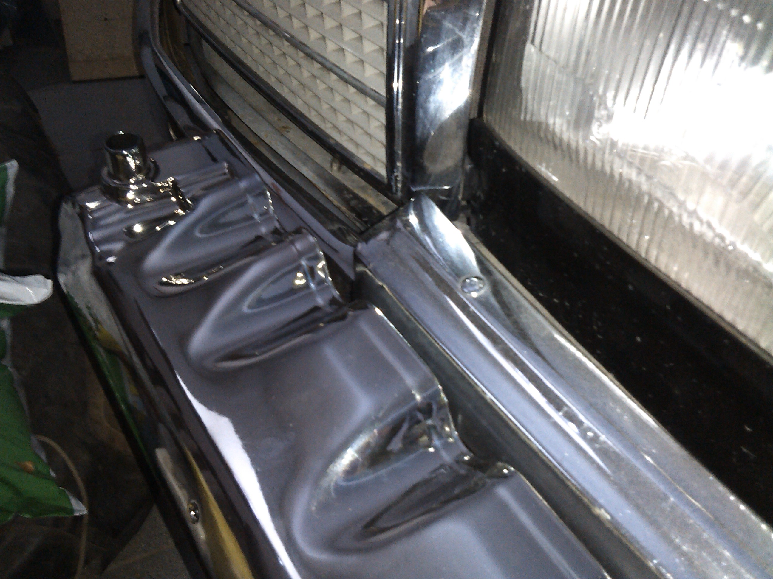

Да...я на след неделе заберу корпус воздушного фильтра и сделаю фото, положив детали к родным, например, бамперам и решетке радиатора, чтобы вы могли оценить разницу.
К моему сожалению под рукой не оказалось моего фотоаппарата, если будет нужда переделаю снимки, но как обещал, выкладываю пока что есть. По крайней мере как выглядит родной хром представляют все, ну а по перепадам можно представить как выглядит покрытие. Мои ожидания оно превзошло.

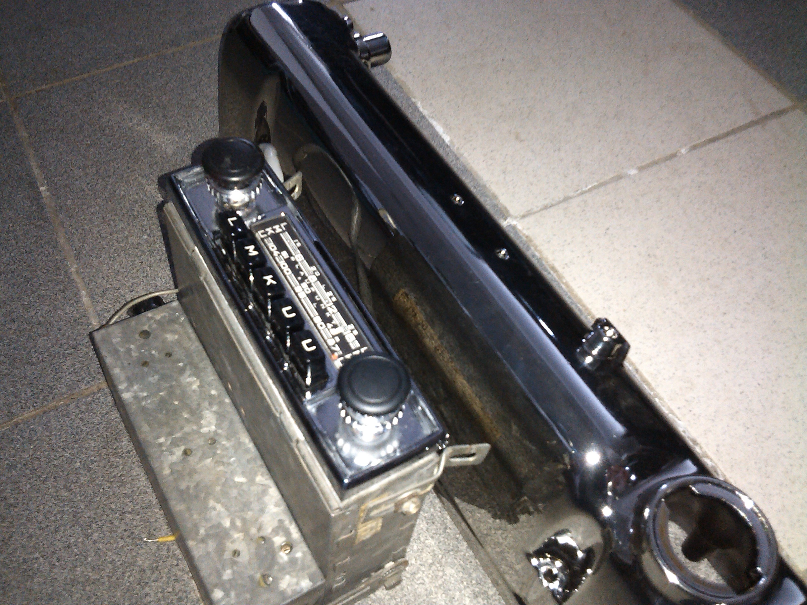

Отправлено 22 January 2013 - 16:27
Вот так сделали мою крышку воздушного фильтра:
