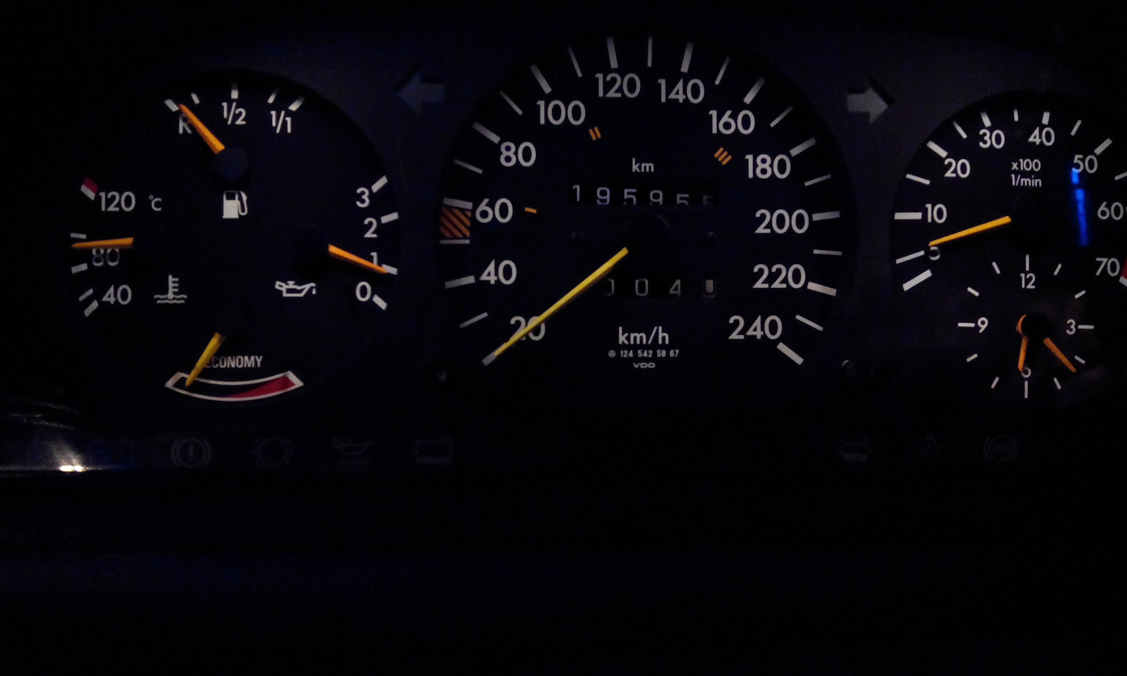

Докладываю.
Сменил масло и фильтр - давление пришло в норму 1-1.2)
Масло Shell 5W-40. До этого покупал на заправке Шелл.

В пробке на 103 акпп в драйве, масло 10/40

...ага, отключен.
Подключить! Будешь видеть ,что со смесью,до 3ки должно подниматься уже при 1300 об ,в лучшем случае маслонасос ипет,в худшем ДВС вскрывать

у меня была похожая давка масла.
проверил мех.манометром, оказалось датчик, поменял датчик давления - почти 2 на горячую стало :)
ну а если при замере будет такая же давка, ИМХО, моторчик делать очень скоро...
