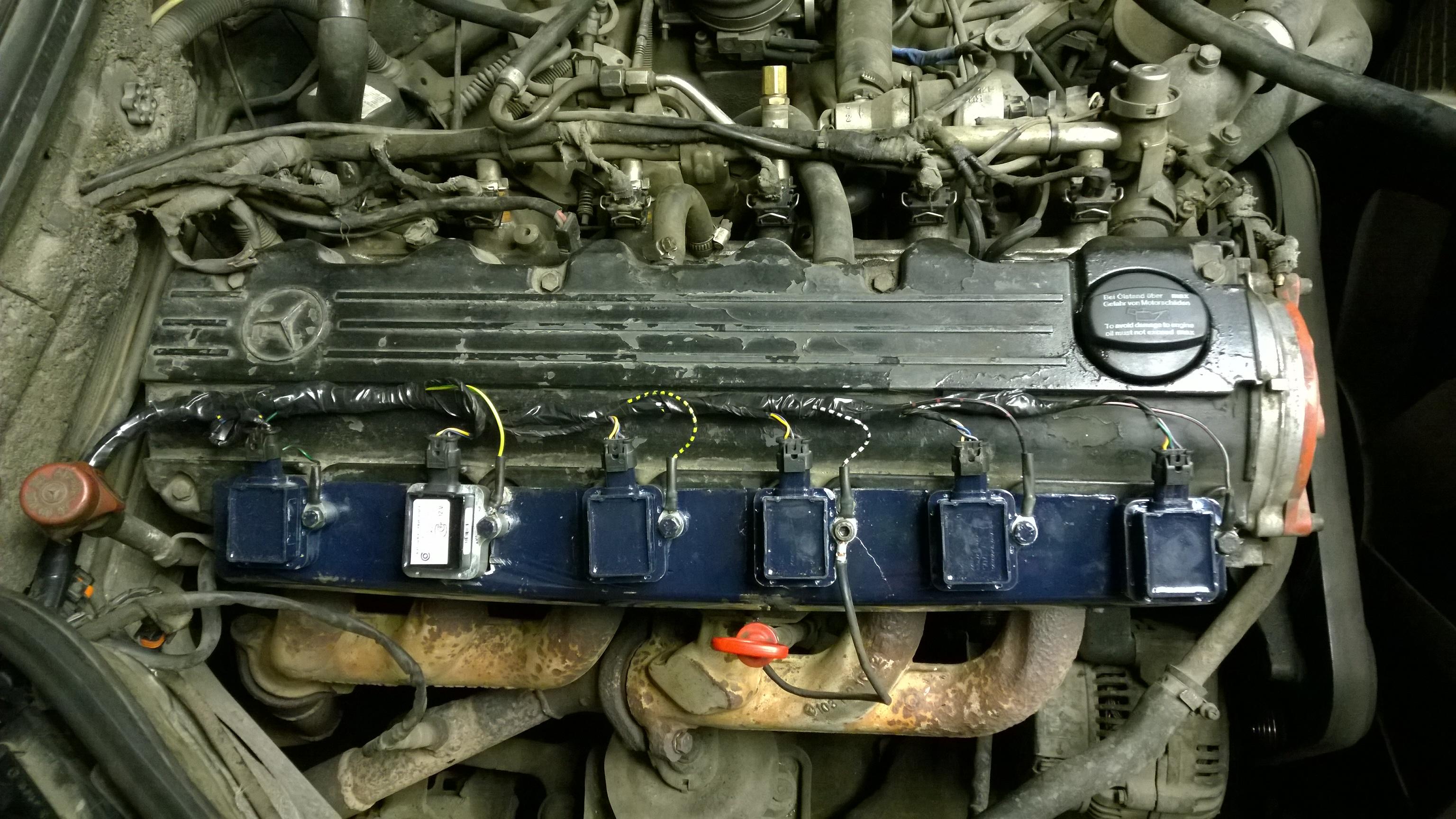

долго вынашивал идею о покатушечном зажигании благо вемс имеет 8 каналов и они теперь задействованы под катушки от газели .
холостой стал еще ровнее ,можно хоть 400 оборотов сделать
