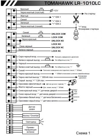

а вот разъем что на цз из сигналки, там 6 проводов, зел. и син. с предами, зел. с чер. пол. и син. с чер. пол.без предов и два провода красн. с чер. пол. соединяются в один и на конце штекер он подключается или к + или к -, в 18 кон. разъеме есть эти 2 штекера, + и -, внимание вопрос: что куда тыкать то?)))

6 контактный разьем это походу к центральному замку
там одна цепь нормальнол замкнутые контакты 3 провода
вторая цепь нормально разомкнутые
фотку разьема сделай

та то чтоон на цз эт я знаю. я имею ввиду какие провода куда в моем случае. у меня сбоит блок упр. цз
Если хочешь управлять своим блоком ЦЗ, то на разъеме ЦЗ сигналки отрезаешь и изолируешь син/черн и зел/черн, а черно красный подключаешь на черный контакт "-" 18-контактоного разъема. в итоге остаются зеленый и синий с предохранителями - это провода управления (зеленый закрыть, синий открыть).
ну да место вакумной системы цз я буду ставить как на схеме, и к нему уже сигналку, ну тогда ясно, 2 обрезать. 2 на сам блок цз и штекер к - подключить, ясно)

опа, а вот это меня не радует) вообще никак, яж эту сигналку из за этой функции и купил) ну лан, буду решать проблеммы по мере их поступления, вы про схемку не забудьте)
посмотрите здесь http://www.oldmerin....h...133983&st=0
сам столкнулся с такой же проблемой. сигналка Tomahawk LR-1010LC, взял за символическую цену, думаю Вашу тему продолжить :wink:

Все там нормально с сечением проводов, никаких реле не надо. Занимаюсь установкой сигналок, на 124 ставил много всяких и старлайн в том числе, сечения всем хватает.
Для установки потребуется светодиодная контролька, с ней легко все найти. Поворотники, тахометр и ручник (если мех.коробка) есть на разъеме панели приборов, тормоз (если автомат) на лягушке, концевики передние в левой кик панели (пластик слева от ноги) один провод, задние под задним диваном второй провод, соединять через диоды ("полосками" к машине), ЦЗ в жгуте в пороге, однопроводная схема, как подключать к мерсам есть в инструкции, плюс силовые цепи на замке зажигания.
...тормоз (если автомат) на лягушке, не пойму почему подключение с тормоза а не АКПП (положене N-P)?
куда лучше подключить блокировку двигатель (-)?
датчики дверей есть + и -??
двери + идут
