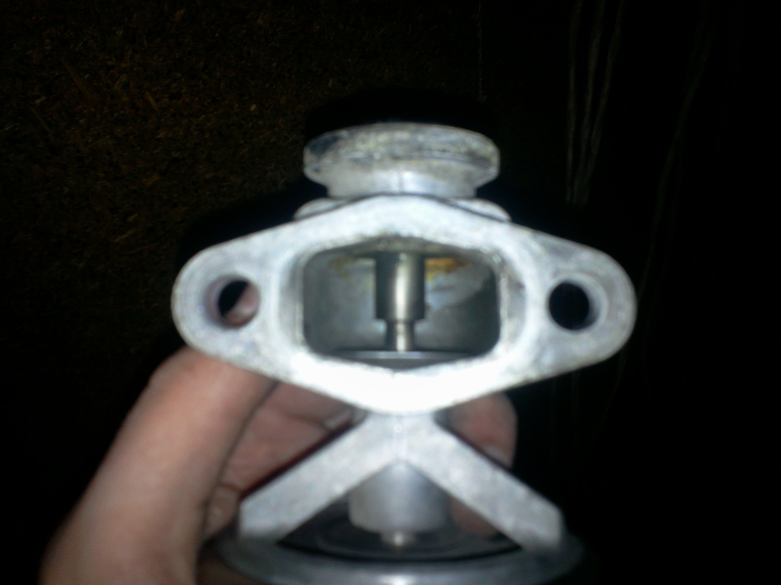

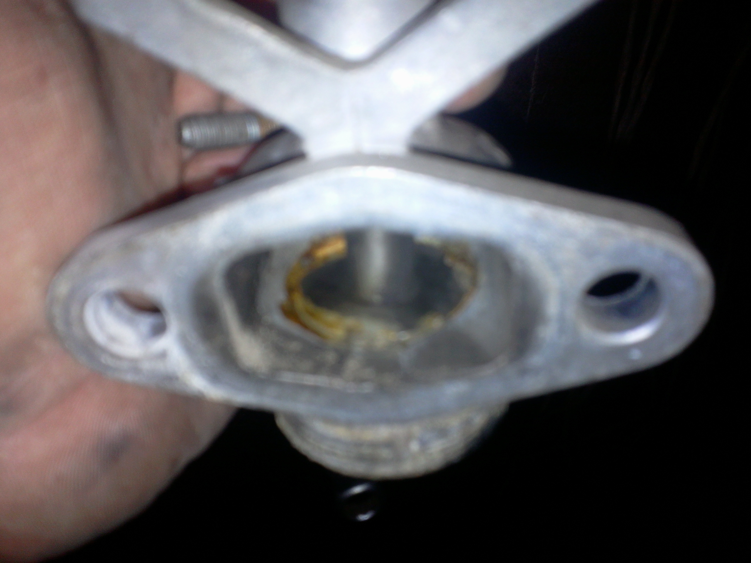

Отправлено 26 March 2013 - 23:54
Вот что увидел сняв клапан ЕГР,сам клапан получается заклинил и заржавел,в впускном коллекторе сажы нету немного масляного налета присутствует
Какие из этого следуют выводы?че делать то с ним?
