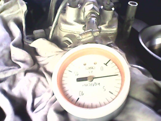

акамулятор новый хороший пришел с работы сделал замеры взял манометр другой снял воздухан открутил трубку от дозатора что на пусковую идет вкрутил манометр включаю зажигание насос отработал выключаю зажигание и смотрю 2.5 утечек нигде нету короче раз 5-6 включал зажигание насос жужит выключаю 2.7 это предел 30 мин ждал 2.3 я так понял системное давление маленькое конечно утром проблема завести думаю померяю насос в лоб перед дозатором выкручиваю топливопровод из фильтрика дозатора и туда манометр зажигание включил 2 раза вкл выкл 9 атм показания насоса как новый пол часа ждал упало постепенно 7.5 я думаю дальше бы не особо упало так вот меня наталкивает на мысль а не причина ли всему фильтрик который стоит в дозаторе при входе я его выкрутил подул в него ну воздух продувается ну прям мистика незнаю думал внутри него эту сетку ножиком выковырять но не стал прям как закупорка потомучто я так думаю если насос давит около 9 то системное с пусковой должно быть больше 5 полюбому так в чем же дело если ету сетку убрать оттуда или новый фильтрик купить поможет? хотел без этого фильтрика еще раз системное на пусковую форсу померять давление но надо переходник ну поняли штуцер некуда накручивать я думаю без него бы точно под 6 системное было ну вот и все что делать дальше? собрал все на место на улице +15 а я блин как всегда завелся с 3 раза и поехал домой а авто бежит бодренько только этот холодный запуск просто достал уже. да фильтр топливный под днищем новый стоит меняю регулярно каждые 15 тыс

ну подскажите елки палки проблема с фильтриком в дозаторе? насос в лоб 9.3 обратка держит при включении зажигания выход на пусковую системное 2.5 а при заведенном моторе системное на пусковую 5.5 четко стоит такое ощущение что через этот фильтрик в дозаторе не продавливает на пусковую при включении зажигания. сколько вобще должно быть на пусковую при включении зажигания также 5.1-5.6 как на заведенном???

Отправлено 17 April 2013 - 05:09
У нас ураганный ветер, перебои с энергоснабжением.
Сними с топливного фильтра (б/у или другого) штуцер и вкрути в дозатор вместо ФТО.
Системное должно быть как на заведенном так и на заглушенном. Поэтому раньше и спросил про аккумулятор. Когда я проверяю давления в камерах, то я вообще не завожу, запускаю насос перемычкой, через колодку реле бензонасоса.
