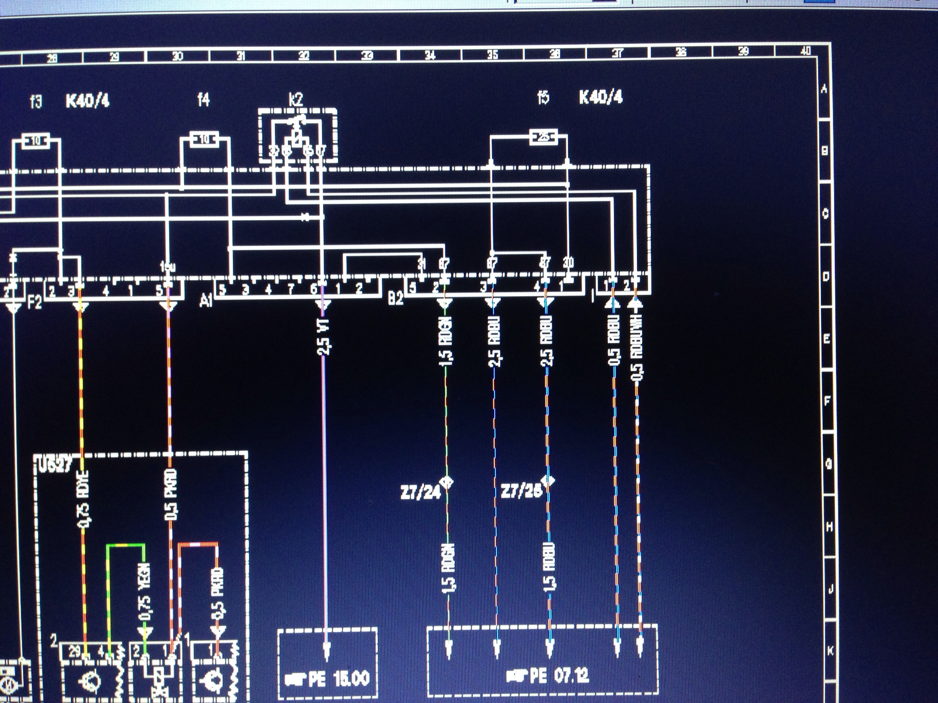

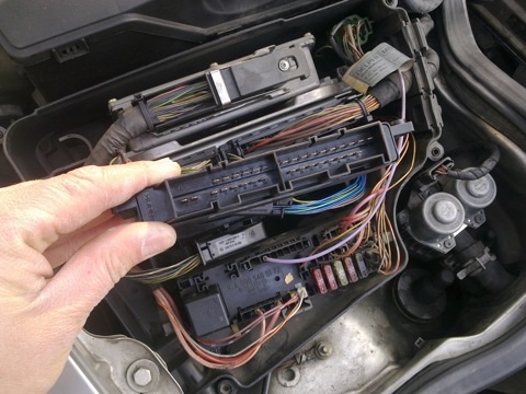

Вот и весна пришла, я вернулся к вопросу свапа 602982 в w123. Начал собирать проводку и возникли такие вопросы:
1 Возможно ли на столе без диагностических приборов определить корректность связки Б/У двигателя А 022 545 39 32- иммобилайзера 210 820 32 26- чипа? И вообще, будет ли работать эта связка в принципе? Какой был иммо в доноре я не знаю, возможно уже рыбка.
2 Какие данные у катушки связи иммобилайзера? Попробую намотать если не найду готовую.
3 Указанный иммобилайзер будет работать без подключения зеркала,блока комфорта, замочных концевиков?

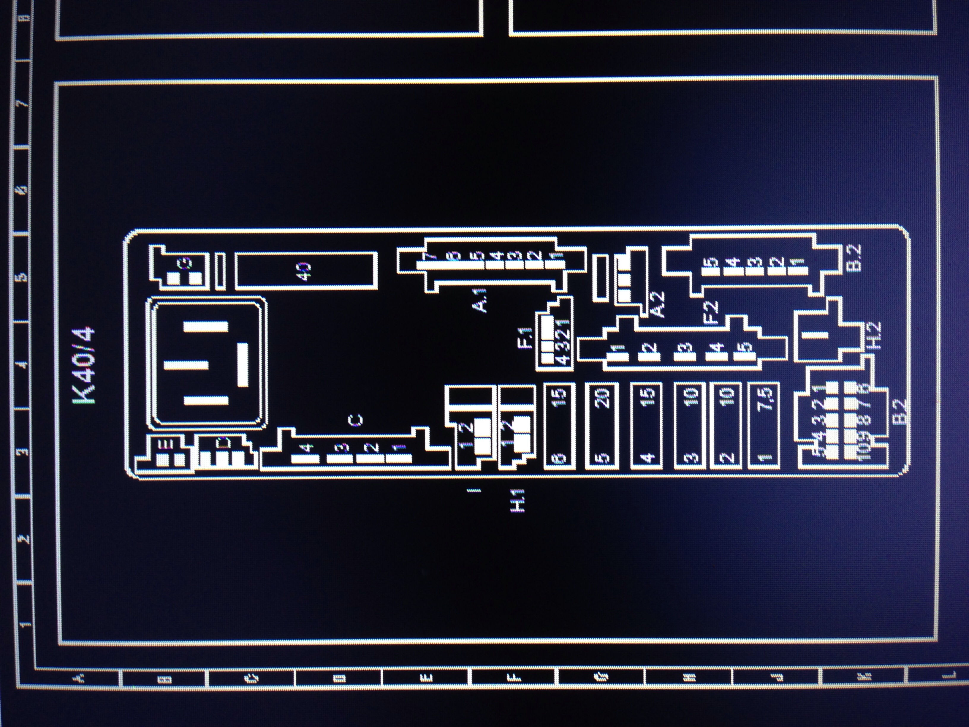

4 Что за разъем 2пин желтый второй левее предохранителей на фото, один провод от него идет в Б/У двигателя на 17 ногу, второй соединяется в жгуте с кл 15 и на схеме не обозначен?
5 Что лучше скачать с инета на предмет наличия эл. схем именно на w210 290td?
1.Без старухи не как
2.Не чего мотать не нужно на разборках должны быть и не дорого
3 Да
4 ?
5 StarFinder

Нашел сам-
4 разъем на реле стартера
Разъем "I"
Крайний правый на схеме
Может кому пригодится...
