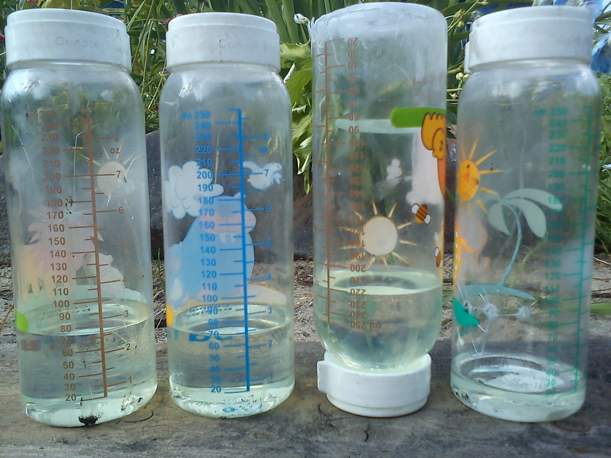

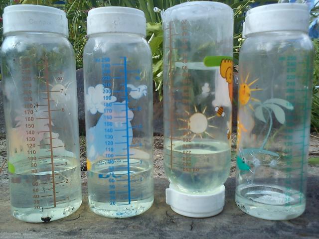

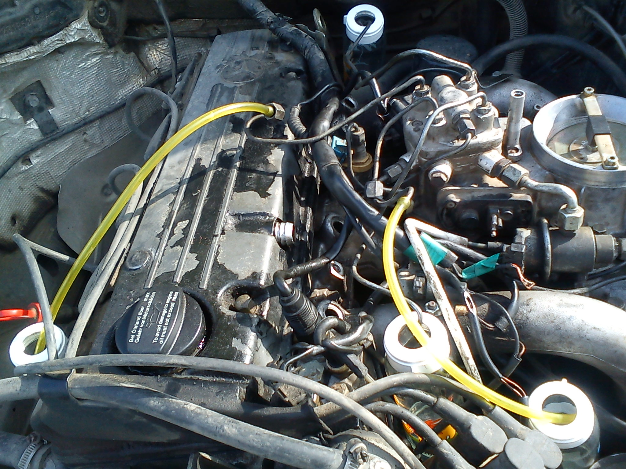

Доброе время суток, надеть трубочки мешало отсутствие трубочек. Вобщем вот, ток на насосе при сливе с подаче 2.7А, со штуцером 2.8 и стремится к 2.7.

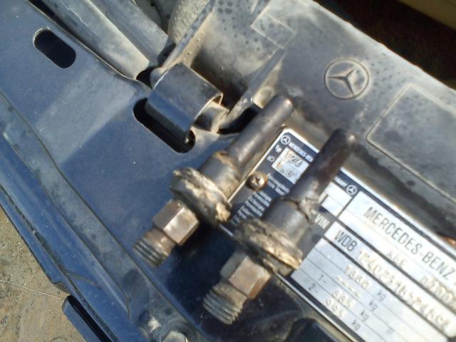

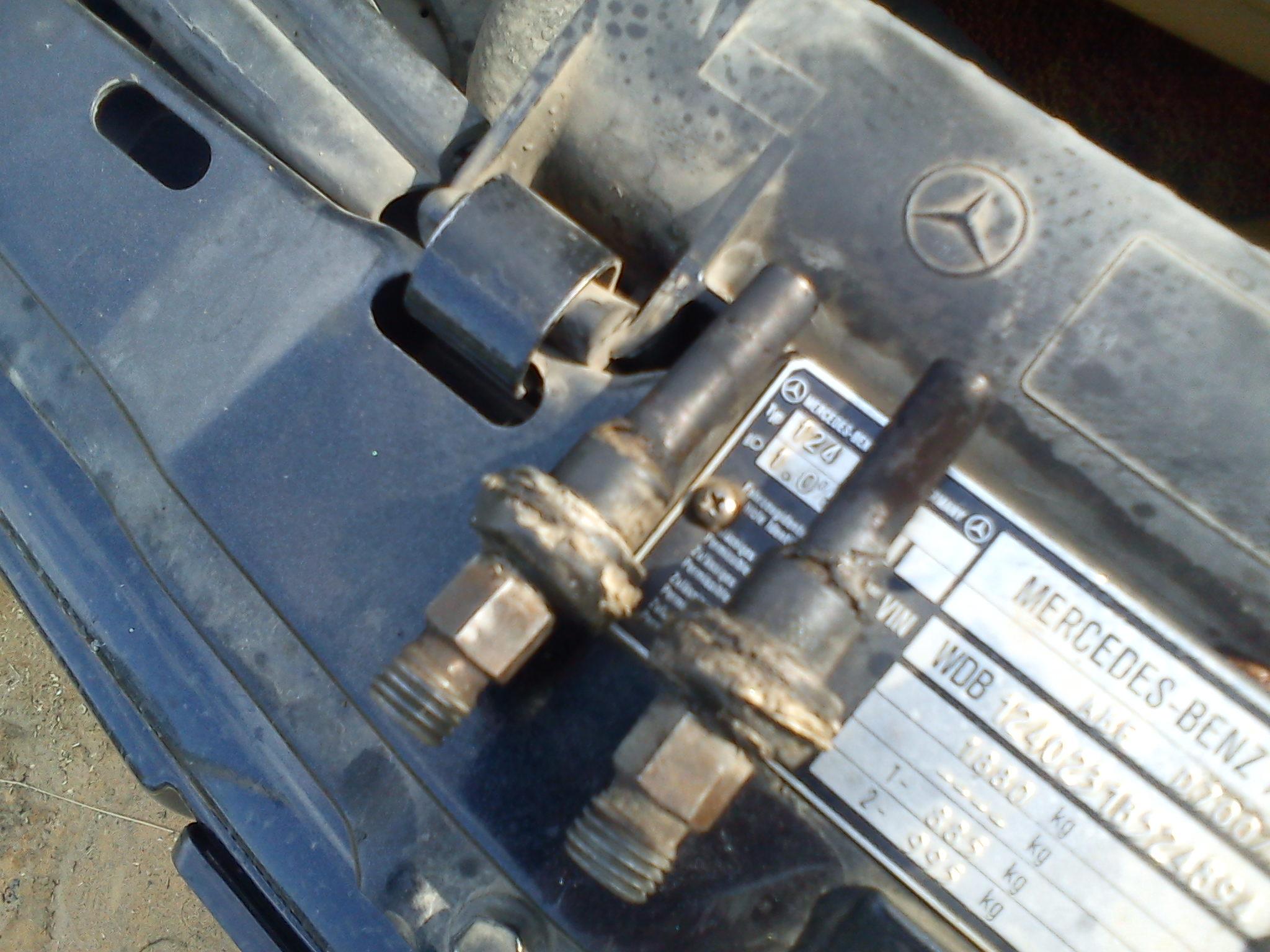

Далее опишу что делал, потому что есть подозрения, что, что то делал не так. Снял реле бензонасоса сунул трубки от форсунок в баночки
(с форсунками не получилось бы. распыл у них не очень, помимо пыли может 1-2 струйки присутствовать) вставил перемычку в калодку насоса, насос работает, надавил до конца на диск, засек минуту.
результат немного удивляет, хочу заметит что вчера машина в обед вообще отказалось ехать, а вечер летать начала, седня тоже весь день норм, т.е. до места ремонта добралась без тупняков, после сбора всего обратно нормально проехала 15км, начала тупить, на дороге постучал по дозатору немного, обороты поднялись (когда холостые держит 1000-1200 значит норм поедет, елси меньше то может не тронутся)
Ничего регулировать, ПОКА не полез, машина пока ездит, не хочу вообще умертвить. Что это за фигня с наливом, как она вообще ездит с таким недоливом??
Ты этот секас на дороге ездой называешь ....? :mrgreen: :mrgreen: :mrgreen:
Уплотнители на форсах менять однозначно. Прямо в цилиндры подсос такой ...
Дозатор и ЭГРД - мыть, потом снова мерить налив.
И хватит стучать по машине. Её любить надо и ремонтировать. Хоть у нас, славян, и говорят: "Раз бьёт, значит любит", но мерина фрицы делали, а у них с побоями - строго :biggrin: :biggrin: :biggrin: .
