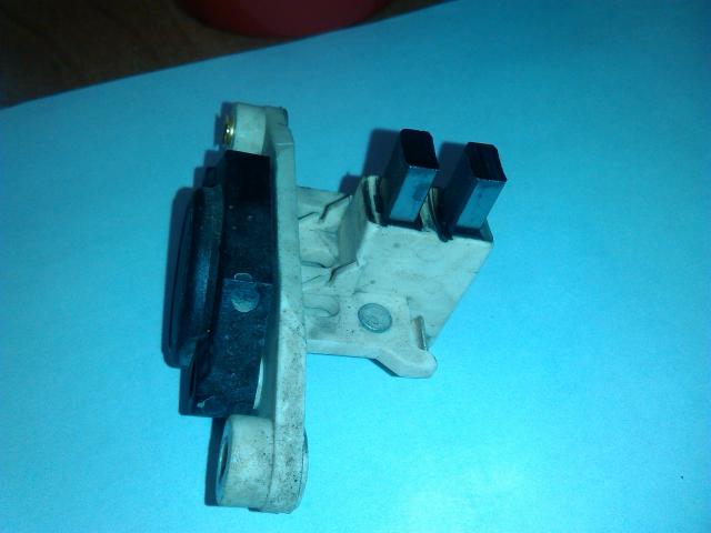

Таблетку то сними, глянь на щетки.
#45 ОФФЛАЙН   Andrey230E
Andrey230E
  • Cообщений: 260
  • Город:РБ, Витебск
Отправлено 06 September 2013 - 16:17
2 месяца назад новую ставил но проверю конечно, спасибо.
Видимо дело не в ней

А ты же писал что массовый провод подсоединил к винту таблетки... А не мог её криво поставить что щётки развалились? Хотя на фото не видно чтобы развалились)...
Проверить таблетку с щётками стоит при помощи лампочки... А проще скинуть все клеммы с генератора и подключить D+ через амперметр на + аккумулятора. Если ток несколько ампер, то сразу можно исключить и щётки и таблетку и ротор... Останется статор и диодный мост. Впрочем тоже есть способы проверить не извлекая генератор.

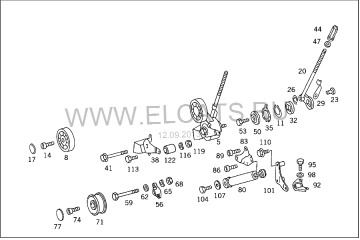

Подскажите как гену менять, вернее как гену менять понятно, не понятно с ремнем. Все что начитал, так что ломают уши натяжителя ремня, А вот самой процедуры чтоб ничего не сломать не нашел.
Что куда крутить чтоб не сломалось?
MB W124 230Е M102982 5МКПП 88г.в.
РБ
#52 ОФФЛАЙН   AnTer
AnTer
  • Cообщений: 885
Отправлено 12 September 2013 - 12:13
Если у тебя без амортизатора (тот что сверху), ослабляешь болт (41), потом крутишь (44) против часовой, нятяжка спадёт можно снять ремень.
Натяжка, выставляешь пластмассовое кольцо со стрелкой (35) на тонкую риску (примерно должна быть такая разметка: I<I, может быть линейная шкала с цифрами) крутишь (44) пока стрелка не укажет на толстую риску, а потом фиксируешь (41). Момент затяжки 75Нм.
Однако, есть но...

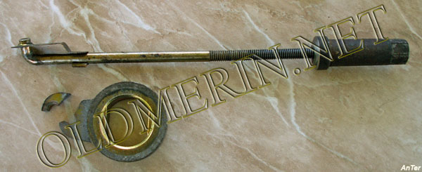

Грязь которая обволокла пластиковое кольцо со стрелкой может его зафиксировать и покажет оно не правильно, а значит перетянешь ремень и сломаешь рычаг (20)...
Впрочем старая резина амортизатора натяжителя, скорей всего задубела и даже при полной чистоте поверхностей, просто не растянется на столько и снова сломанный рычаг...
Если не хочешь этого:
Значит натягивать придётся проверяя нятяжку ремня руками. Так что про стрелку забудь, разве что если ставишь полностью новый натяжитель...
Удачи!
Впрочем новый рычаг продаётся отдельно и стоит около 250 руб...
Очень отличная инструкция. Замена гены по инструкции "AnTer" :applause: заняла 45 мин даже для первого раза
Ничего дополнительно не поломано.
Что можно добавить-использовались следующие инструменты: головка 13 + удлинтитель - для №44. головка 17, ключ 17. WD-40.
На холостом 14,57v, на холостом при нагрузке 14,33 :grin:
