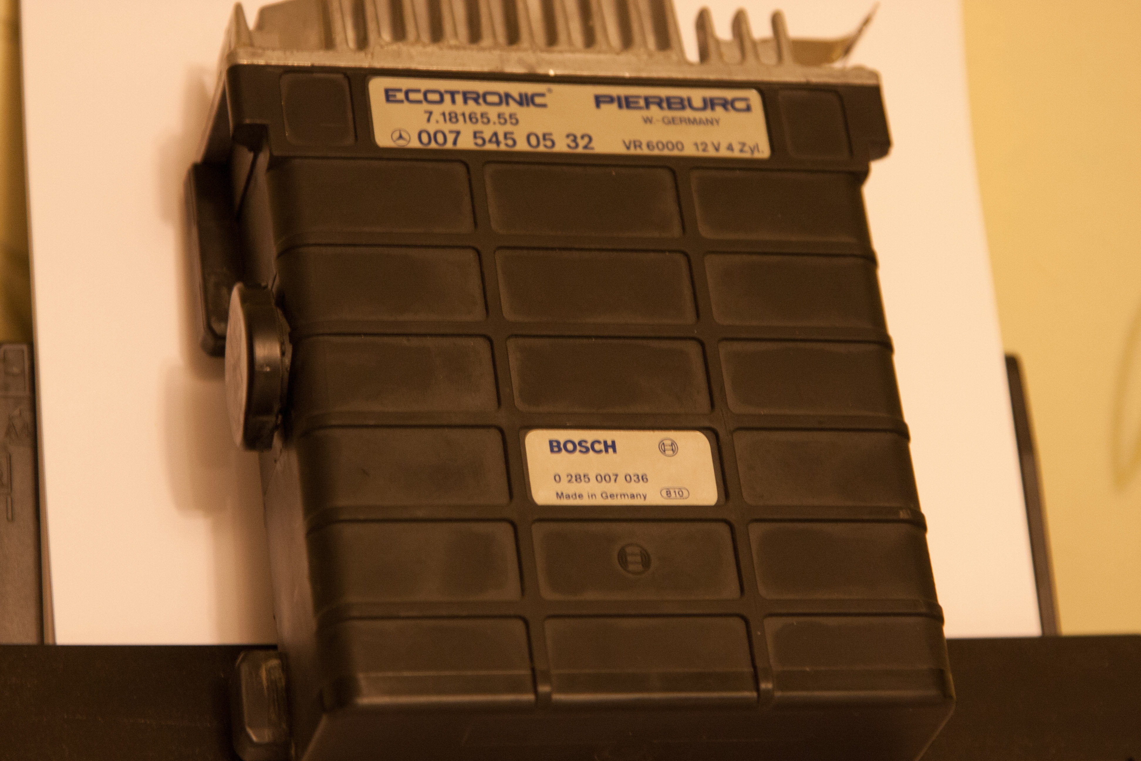

какой мотор точно не знаю , карбюратор этот, блок управления не дает напряжения как только даешь сопротивление, например подключаешь воздушную заслонку... с отключенной заслонкой напряжение с блока есть.

вот он этот блокIMG_7781.jpg .....
+ напряжение приходит к эл. блоку управления с контакта 30а реле защиты от перегрузок.
Можно прочитать ошибки с помощью диагностической колодки (контакт 3 или контакт 23 блока управления).
реально ли проверить сам блок?....возможно сгорел транзистор на 2 и 4 контакте...

вот в чём дело,VIN на кузове отсутствует,шильда у мастера,мастер в больнице надолго,Вы уж простите,на блоке глянем....вчера разбирались,немножко не так написал,+ с блока управления есть,на заслонку + приходит,но нет минуса(управляется минусом :confused: ),а когда одеваешь разъём на заслонку,пропадает+ на БУ,правильно ли мы понимаем,минус подаёт транзистор который сидит на 2 и 4 ноге,не мог ли он сгореь?....Спасибо Вам огромное выручаете дилетантов....

всё таки гикнул блок управления,заменил на другой со 124-го,заслонка заработала....продолжаем...

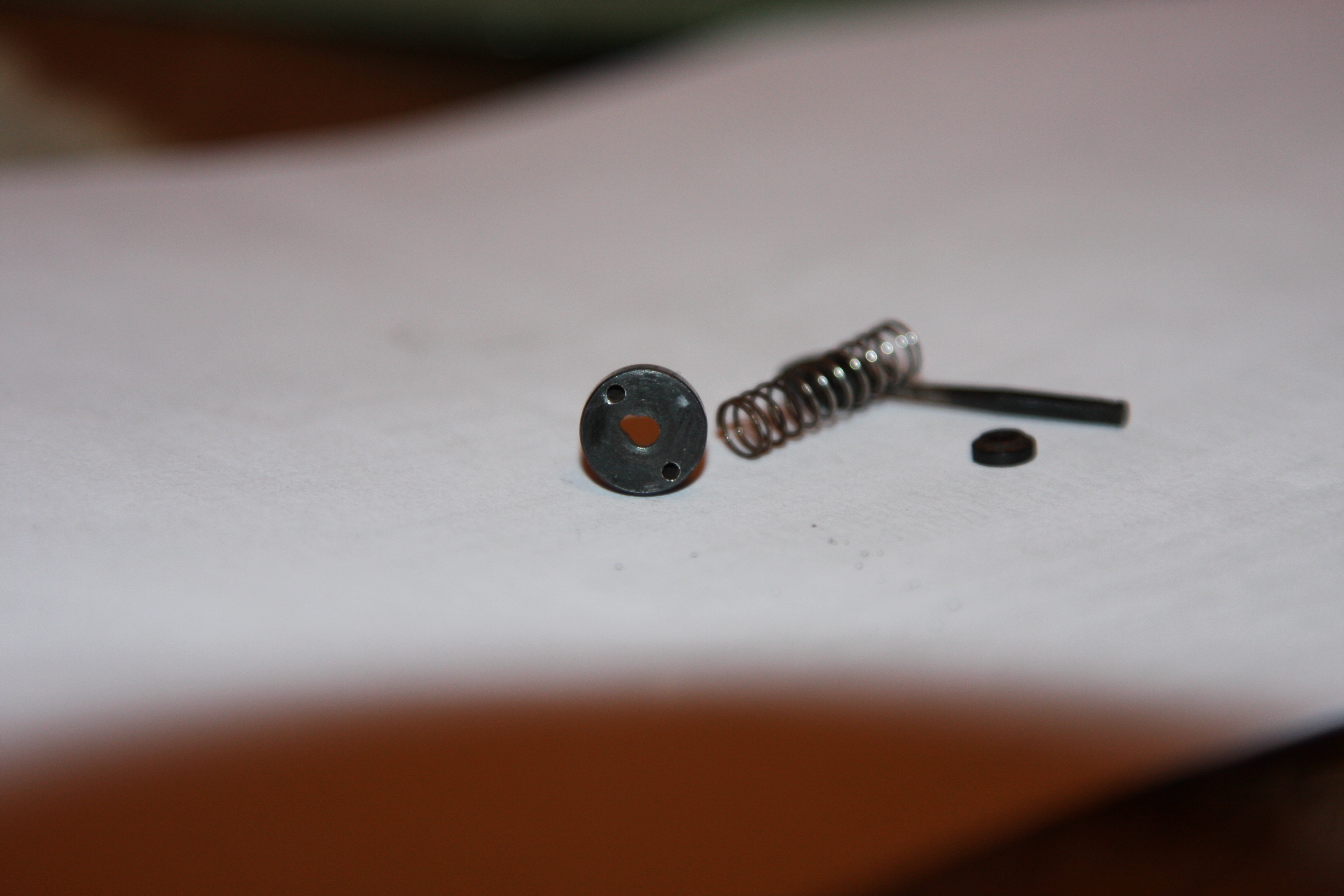

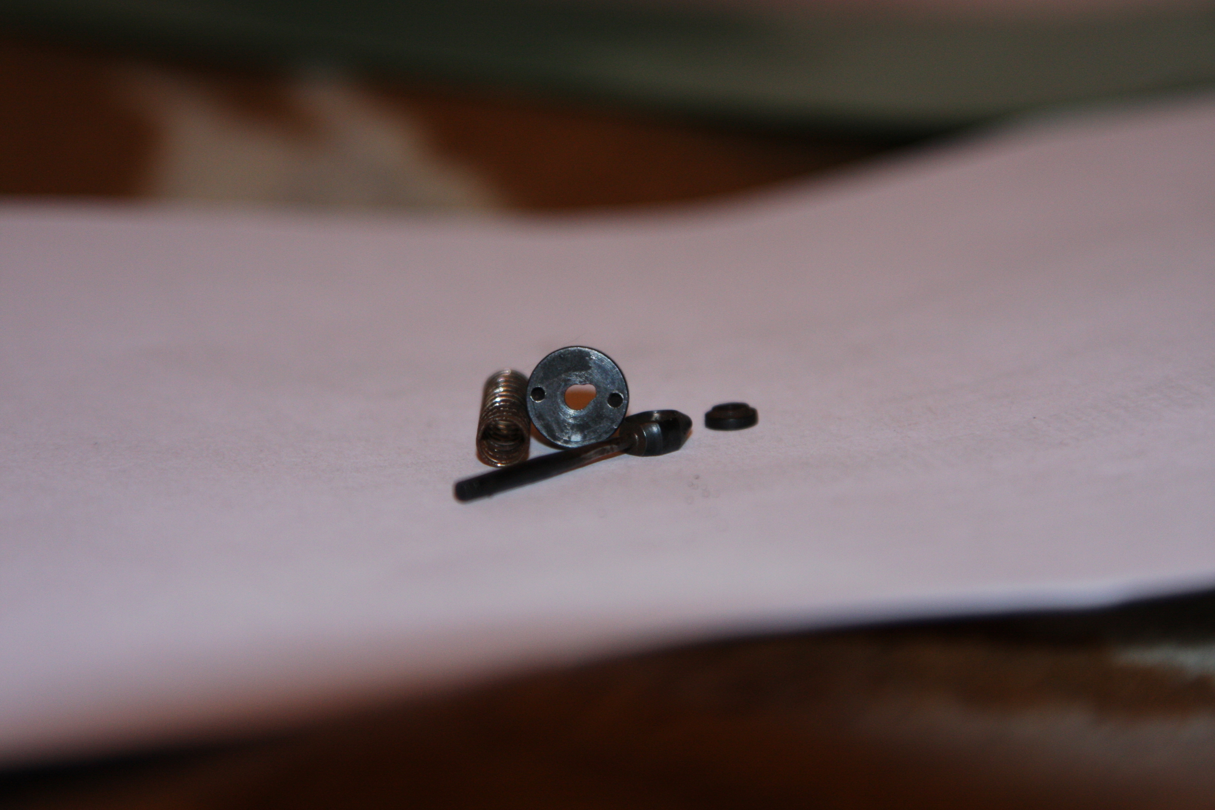

не приятный сюрпризIMG_7784.JPG пирбург не работает должным образом,заказал,ждём.....
