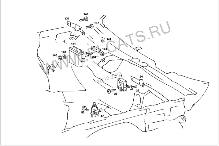

Вот есть мысль, что этот клапан A 005 542 91 17
И вот на схеме номер 17, но подключение пока неизвестно.

Может кому пригодится, как работает клапан этот:
+12V: вакуум проходит (открыты) между верхним и боковым (номера есть на корпусе - 2<->3)
0V: вакуум проходит (открыты) между боковым и нижним (где контакты, номера - 3 <-> 1)
