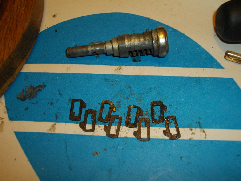

#58 ОФФЛАЙН   Сим
Отправлено 17 January 2013 - 17:44
если ты цилиндр вытащил ну так разбери его и перебери под свой ключь, на 201 у мну проблемм воооообще не возникло, на бмв тож пербирал и тож всё ок, не думаю что те же самые немцы на тех же машинах делали что то РАДИКАЛЬНО неразборное.
в итоге должно получитса так, и делай с ним чо хошь :biggrin:
