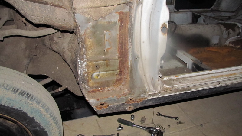

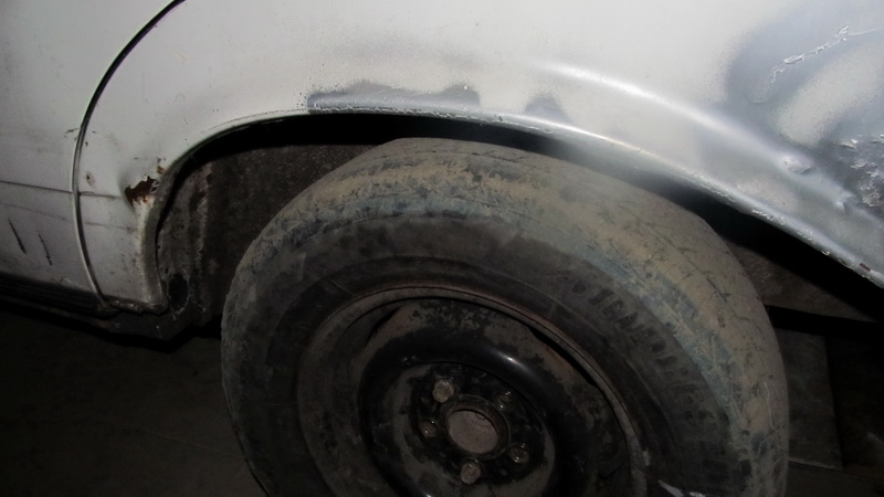

Я ведь Вам не всё ещё рассказал. У меня есть ещё один 123. Ехал на своем, в окно постучал нерусский человек и предложил купить у него такой же мерс на запчасти. Взял за 15 тыс. Он ударенный и частично разграблен. Кузов оказался вообще сохранный. Жалко мне стало его на распил пускать. Есть проблема: сдан в утиль в 2003г. в Оренбурге. Хозяина найти не удается ( у кого я брал- так у них генералка просроченная). Фото:

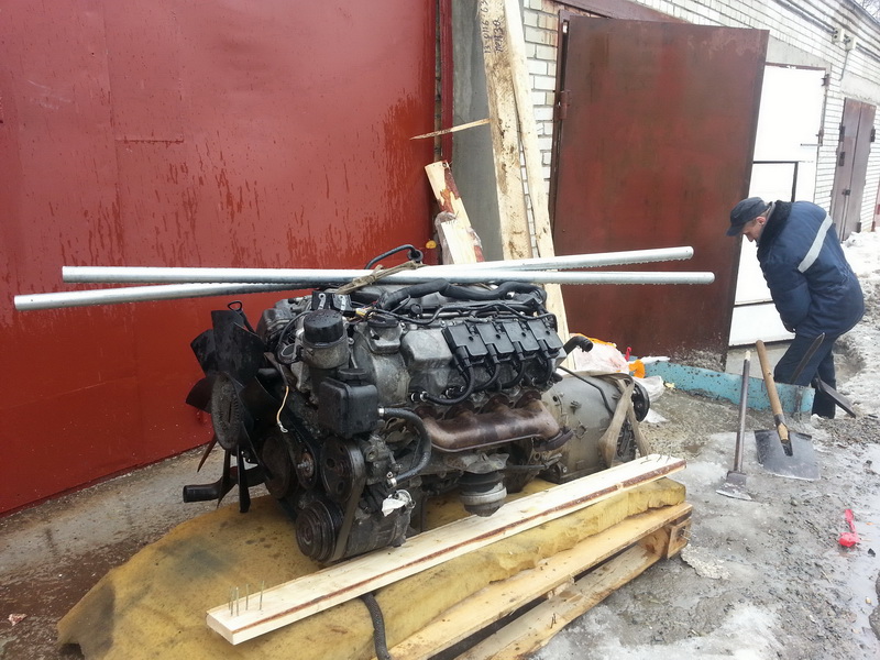

Как видите все места которых в первом мерсе не было тут есть. Так ржавчинка поверхностная. Начал собирать запчасти.Взял вот такой мотор. На нем ещё и АМГ написано.

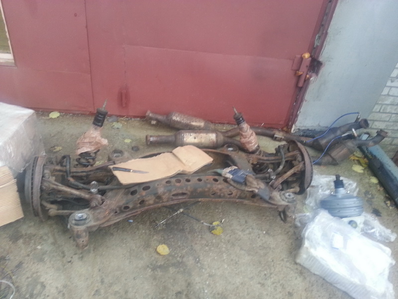

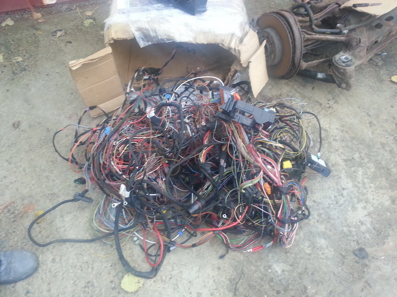

Ну а также коробку, проводку, кардан, редуктор, полуоси, выхлоп.

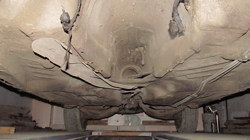

Ну в общем все потроха. Так как редуктор и привода другие решил, что проще и лучше будет внедрить всю заднюю подвеску от 210.

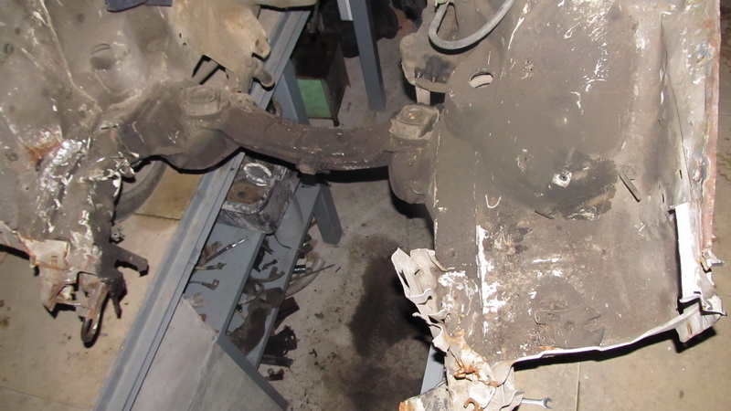

Морда, где поперечина под двигатель, ушла на 1 см вправо. Думаю потянуть и приварить новый телевизор ( уже куплен). Далее работы по кузову, окраска и внедряю приобретенное. Знаю о теме уважаемого Qwertа. Первый мерс я просто ремонтирую, чтобы ездить. Где-то малость тороплюсь. Это пилотный проект. А во втором планирую развернуться в полную силу. И вот теперь полемика! Обсуждаем, критикуем, предлагаем!

вот это уже совсем другое дело! и кузов приличнее, и проект интересный!
а вот про доки правильно написали... и то можно сделать отличный авто, на котором нельзя быдет ездить. то есть вся работа коту под хвост... или переставлять все на другой кузов, что не лучше
ЗЫ ставь тогда уж и переднюю подвеску от лупатого ![]()

Задний подрамник поставить не вижу никаких проблем - только резки и сварки будет непомерно. Ну и еще замеров всяких разных куча. Е есть мнение, что задняя подвеска В124/В210 одна из самых управляемых при агрессивно вождении. Однако сложнее она чем штатная В123 невероятно и менее надёжная, а по комфорту если и мягче то, совсем незаметно.
Передние подвески у более-менее больших мерседес все честные многорычажки, что обеспечивает пресловутые мягкость и энергоемкость подвески. Считается, что эта подвеска сложнее и более материалоемкая, чем обычный мак-ферсон, а также занимает меньше места.
В подвеске В210 используется рейка, стабилизатор расположен совершенно по другому. Внедрить её, пожалуй, можно, только мне кажется придется целиком лонжероны переставлять.

Идея с передней подвеской конечно интересная, но переделок при этом тьма. Мне так же не совсем понятно что это даст. Заднюю переделывать планирую из-за того, что в моторе 350 сил. Редуктор даже от 126 может не выдержать. Привода тоже. Мне кажется разумнее поставить всё от АМГ мотора.Задняя балка 210 крепится на 4 точки. Можно было бы взять кусок днища с арками от 210, но мне кажется сложно будет имплантировать. Проще отдельно крепления приварить и аммортизаторы через арки пропустить. Колея у 210 на 10см шире чем 123. Я как бы не хотел, но наверное придётся арки расширять. Думаю в таком стиле:

Редуктор в большом корпусе от 126-го, с числом 2,47 или 2,24 , все в до-рестайле.Идея с передней подвеской конечно интересная, но переделок при этом тьма. Мне так же не совсем понятно что это даст. Заднюю переделывать планирую из-за того, что в моторе 350 сил. Редуктор даже от 126 может не выдержать. Привода тоже. Мне кажется разумнее поставить всё от АМГ мотора.Задняя балка 210 крепится на 4 точки. Можно было бы взять кусок днища с арками от 210, но мне кажется сложно будет имплантировать. Проще отдельно крепления приварить и аммортизаторы через арки пропустить. Колея у 210 на 10см шире чем 123. Я как бы не хотел, но наверное придётся арки расширять. Думаю в таком стиле:

Илья, а гранаты выдержат? У 126 с большими моторами они такие же? И ещё вопрос: ты думаешь морду усиливать под такой мотор?
Отправлено 28 October 2013 - 00:02
Да, все такое-же по шрусам, елси ты про шарниры.Илья, а гранаты выдержат? У 126 с большими моторами они такие же? И ещё вопрос: ты думаешь морду усиливать под такой мотор?

неужели колея В210 шире В 123 на целых 10 см? Как то я не смотрел особо, но мне казалось что от силы сантиметр-два...
Переставить подвеску с куском днища, вообще проблем никаких, нужно только пару приспособлений несложных сделать и точности абсолютная будет обеспечена.

неоправданный гемор. проще подогнать крепления под новый подрамник. и по месту еще подрихтовать кузов/подрамник.
Отправлено 28 October 2013 - 02:31
Может не стоит придумывать себе головную боль со сваркой и болгаркой, а просто взять уже готовое , тем более все уже до нас придумали.
Задней подвески 123-го за глаза хватит даже с таким мотором как у топискартера.
Как сделать я уже написал, самый простой, по трудовремени самый короткий, самый бюджетный.

Вы считаете, что не выдержит редуктор, но выдержит планируемый "колхозанский колхоз"(другого выражения тут не подобрать)? Очень сильно сомневаюсь.Заднюю переделывать планирую из-за того, что в моторе 350 сил. Редуктор даже от 126 может не выдержать.
Это буде оптимальный в данном случае вариант. А к тому, что было сказано до Ильи, добавлю ещё одно. Даже два. Первое, это будет опасное тр. средство. И второе, если где-либо попадётся знающий и принципиальный инспектор, то место этому "проекту" будет сначала на штрафстоянке, а потом без доков в гараже.Может не стоит придумывать себе головную боль со сваркой и болгаркой, а просто взять уже готовое , тем более все уже до нас придумали.
