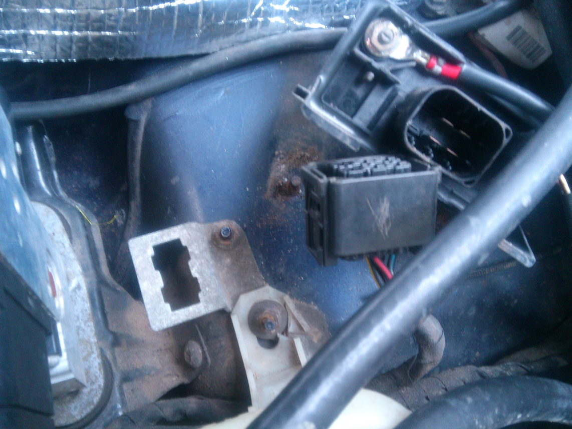

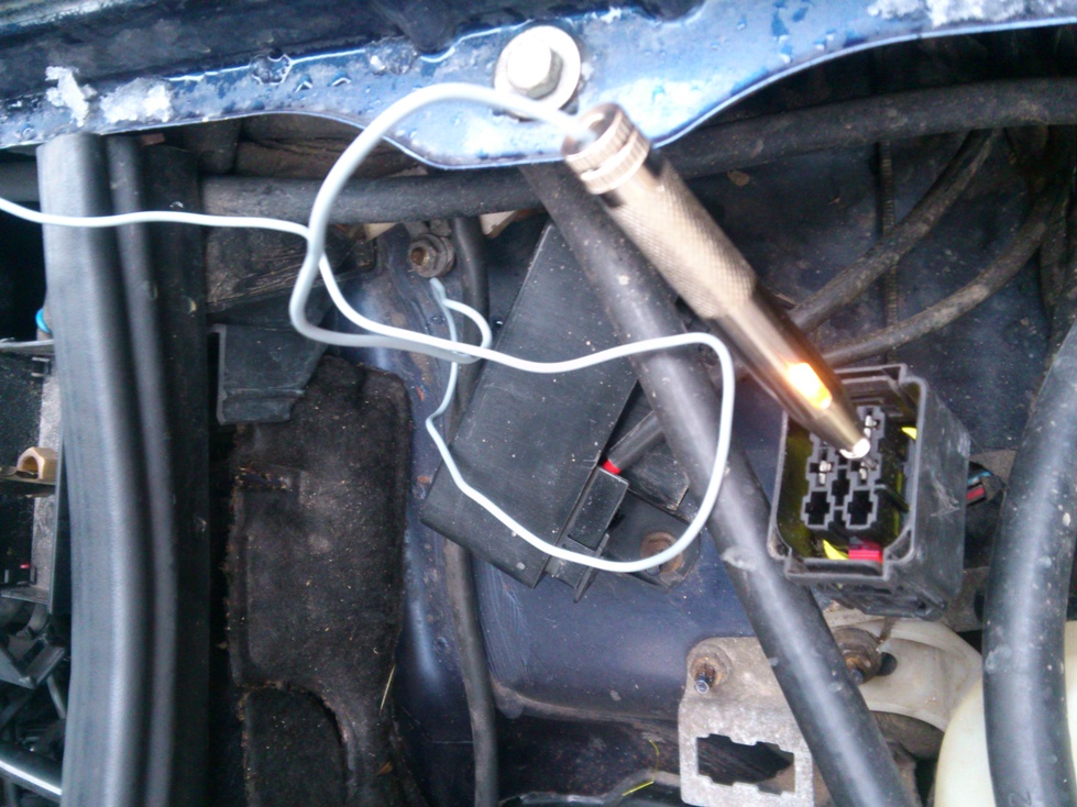

Замерил напряжение на первом левом и доступном контакте свечи накала -1.5-2.1 вольта!! До остальных добратся нереально без снятия впуск.коллектора![]()
Снимаю большой 4 контактный разьем и меряю по всем 4 контактам-
1-1.5-2.1
2-12
3-12
4-12
Вот вам и картина маслом!!

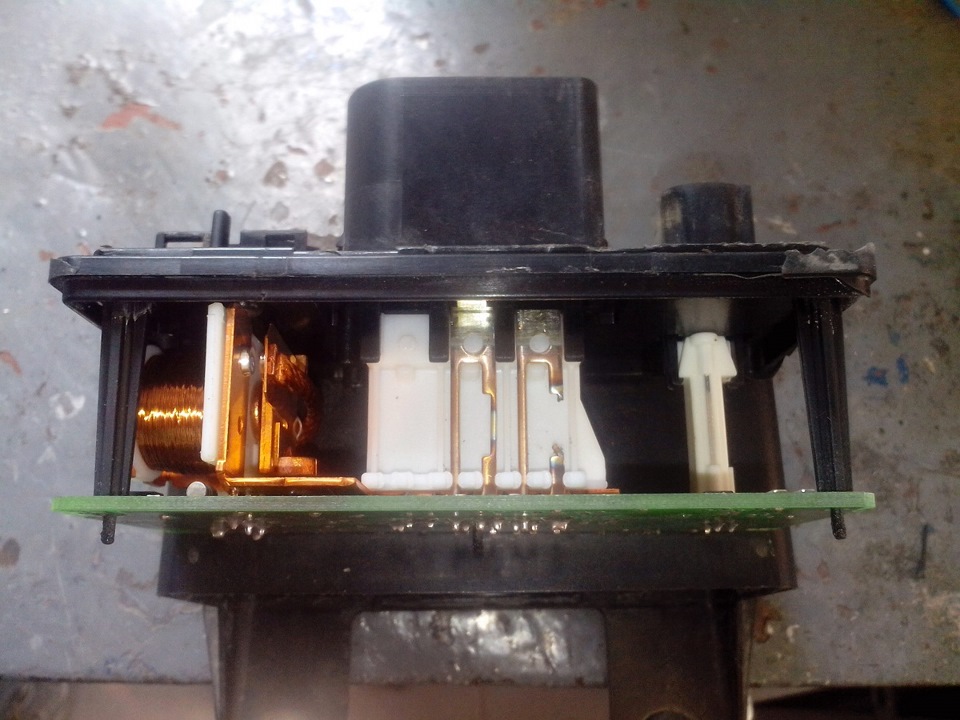

Возможно в реле контакт подгорел. Разобрать реле и почистить контакт на этот цилиндр.Итак продолжим

как то на спринтере 27cdi свечка коротнула , а в самом реле перегорела дорожка , очень похожа на плавкую перемычку , просто припаял проводок и усеИтак продолжим

Есть припой такой в виде тонких спиралек откуси малень и припаяй,но перед подключением обязательно устрани причину кз!!!

не помню , делал на "скоряк" , если так важно ,то возьми штангель и померяй целую часть ,Какого сечения?

Припой олово температура плавки ниже меди,да и паять легче утконосами подержишь и прихватишь

поплыветЕсть припой такой в виде тонких спиралек откуси малень и припаяй,

можно и обычный паяльник заточитьПрипой олово температура плавки ниже меди,да и паять легче утконосами подержишь и прихватишь

Сразу после проверки свеч накала это и случилось!!Видать коротнул проводом!То заводилась плохо а то сразу никак -это и навело на мисль !Есть припой такой в виде тонких спиралек откуси малень и припаяй,но перед подключением обязательно устрани причину кз!!!

Ну паять точно припоем , но не всю вставку из него делать , отвалиццо 100 пудов,А что с оловом то не так там и не должно особо греца.
Бери кусок поводка , убирай лишние жилы ,залуди и паяй
P.s эт не вам , а у кого перегорело реле

Это понятно!Ну паять точно припоем , но не всю вставку из него делать , отвалиццо 100 пудов,
Так а в оригинале что там за плавкая середина идет?олово?

ну состав точно не знаю , можно здать на экспертизуЭто понятно!
