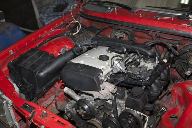

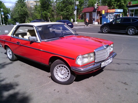

#54 ОФФЛАЙН   George-8282
George-8282
  • Cообщений: 376
  • Город:Королев
    W124, W123,W203sportcoupe
Отправлено 29 March 2014 - 23:38
кое что из моих работ.купешка с 2.0 111,седан с 3.2 104 спортлайн на зеркальном гетраге.спрашивайте господа,чем смогу-помогу)

#55 ОФФЛАЙН   George-8282
George-8282
  • Cообщений: 376
  • Город:Королев
Отправлено 29 March 2014 - 23:41
вопрос возникнет только с карданом,на купе короче,чем на седане при одинаковых моторах и коробках.
