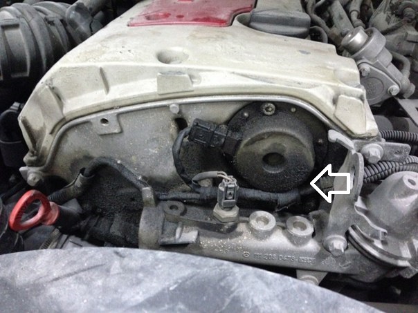

у меня течет с крышки датчика фаз... Я вот не пойму, сама крышка сажается просто на болты. Кольцо резиновое я заказал, но оно ставится сзади, и кругленькое такое, течь появляется внизу кругляхи справа, фишка сухая, я попробовал вырезать бумажную прокладку и прикрутил все это дело, не помогло... Там вообще, где крышка и магнит распредвала должно быть масло??? может крышка датчика фаз кривая (выгнутая), я как понял, раз нет прокладки на крышке, то там масла не должно быть, то есть надо снимать крышку и менять кольцо кругленькое?? Звиняйте за сумбурное объяснение, пока не очень с движком знаком.
Кстати, автор, посмотри течь с оси натяжителя цепи, у меня оттуда бежало, там на отливке может быть лужица)) Я себе вылечил пока замазав герметом, но вроде держит...

ориентировочно отсюда:

хз, тоже там было в маслице, но не так сильно. Снял магнит, снял переднюю крышку. Отмыл, и то и то посадил на белый герметик из каталога, магнит буквально совсем чуток по периметру обмазал. Там всё сухо теперь, течь где-то в р-не переднего стыка башки и блока, и наверное вентилятором загоняет вокруг. По ходу реально стык головка-блок сопливит :moderator:
