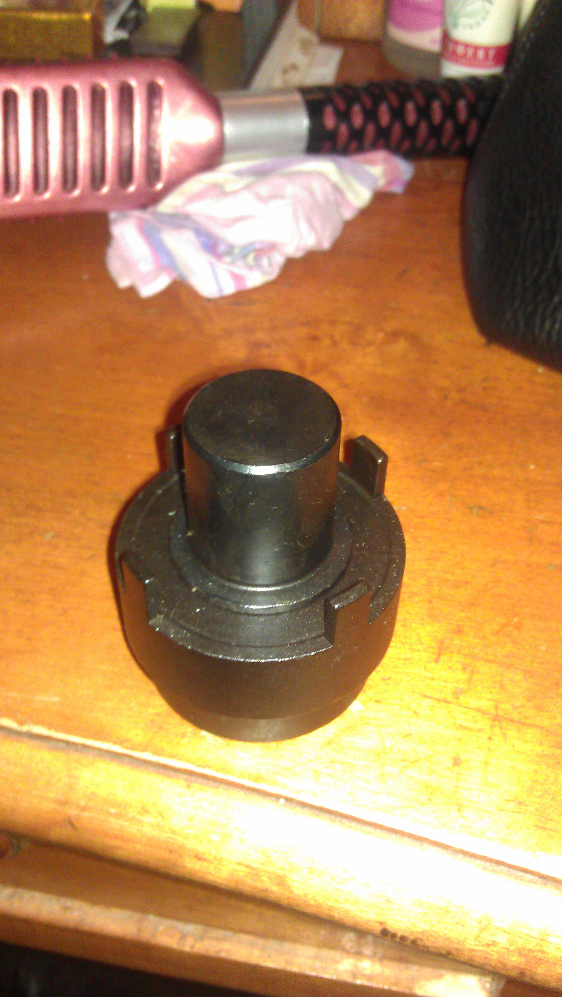

Дядьки подскажите где взять ключь для откручиваия гайки на задей цапфе?заказал новые подшибники но вот насчет подставы с спецключем не знал
Из последнего плохого накрылось сцепление и маховик потерял венец(отскочил)...думал проблема в стартере(((как вроде нашол пока б/у маховик с сцеплением...временно поставлю...и в ближайшее время буду песочить подрамик и рычаги задние(как решится проблемма с ключем)
ключ мне делал токарь .там трубочка с четырьмя усиками и отверстием под вороток в общем не чего сложного.
ничего сложного, за исключение того, что эта трубочка с усиками должна выдержать момент затяжки кг эдак 50 - 70...
500-700 ньютон на метр? Это если приржавевшее откручивать насухую?
А что сталь ШХв 17 проблема у вас?или любая другая инструменталка.
откуда в москве сталь?только китайский пластилин,а токарь из учебника истории только смотрит,у нас одни лохоклерки,которые могут только фапать по клавиатуре.
не то что бы проблема, но и так вот сходу вряд ли найдёшь.
мне друг делал из трубы, которую используют для изготовления сёдел МАЗовских клапанов. выдерживает несколько откручиваний и затяжек.

Отправлено 06 October 2014 - 09:05
Писал в одной из тем - мне вытачивали "стакан" из 45-ой стали. Дообрабатывал сам, не калил - решил попробовать. Всё открутилось и закрутилось. Главное, полагаю, точность изготовления "зубов" - важно, чтобы нагрузка равномерно приходилась на каждый. Там же я писал, что стягивал всю конструкцию шпилькой - опять-таки, для более плотного контакта "зубов" с гайкой.

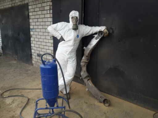

Всем привет.
Пол часика в инете и немного потеряных нерв...был найден и заказан ключ цена вопроса 569р
Вот немного процеса...писочка подрамника

Всем привет.
