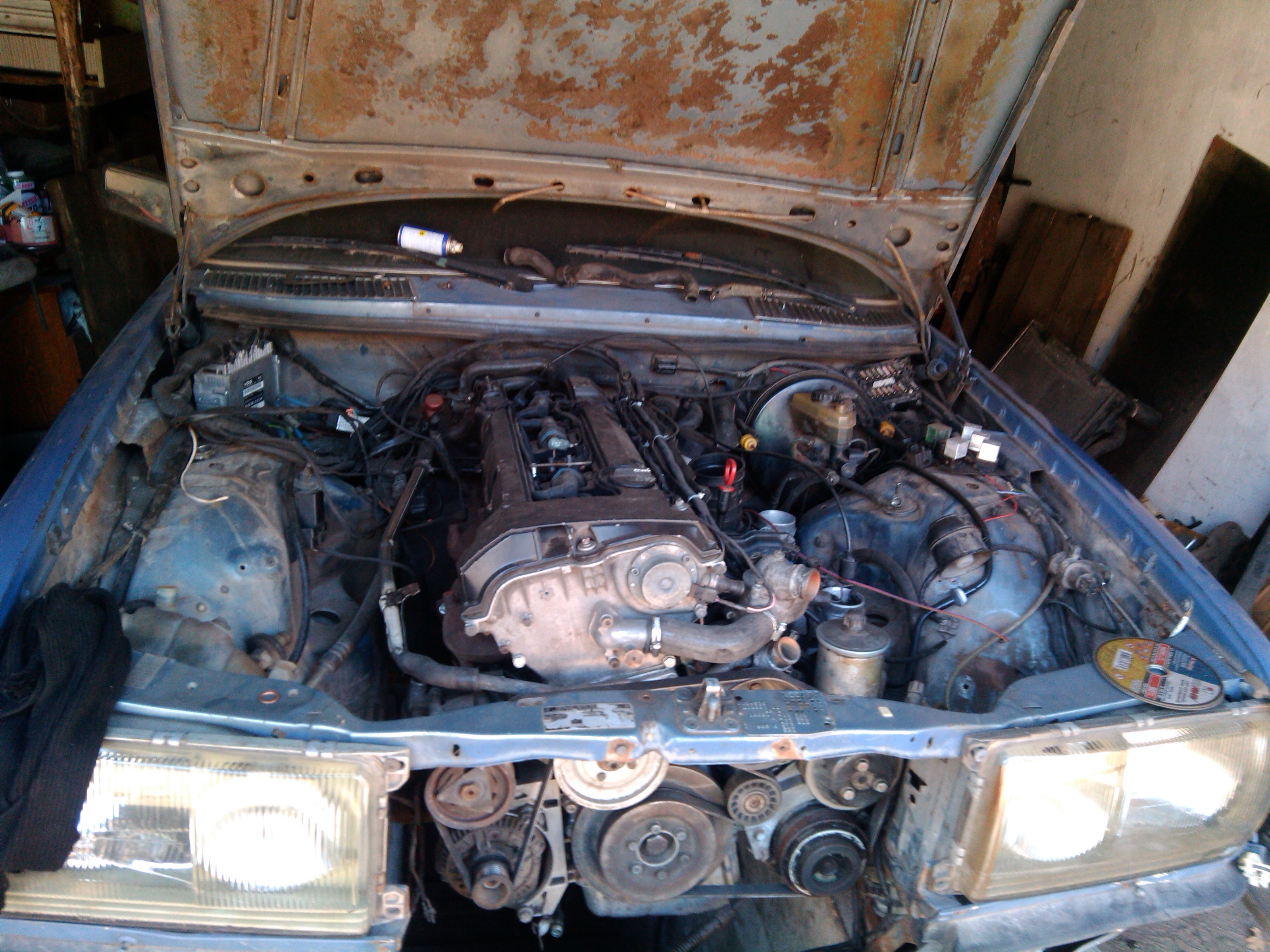

Отправлено 16 October 2014 - 17:32
еще немного....

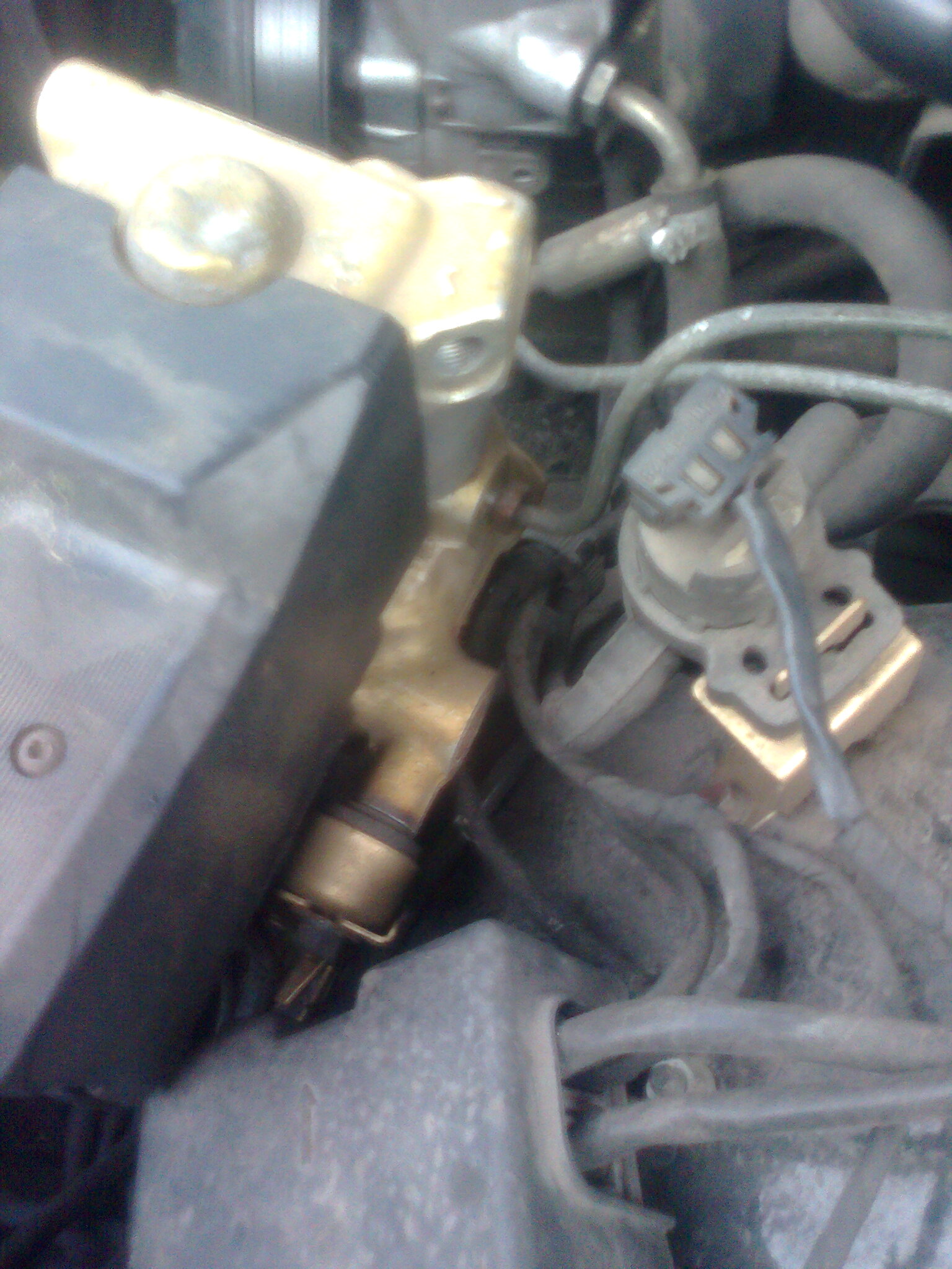

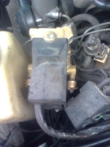

Отправлено 20 October 2014 - 11:05

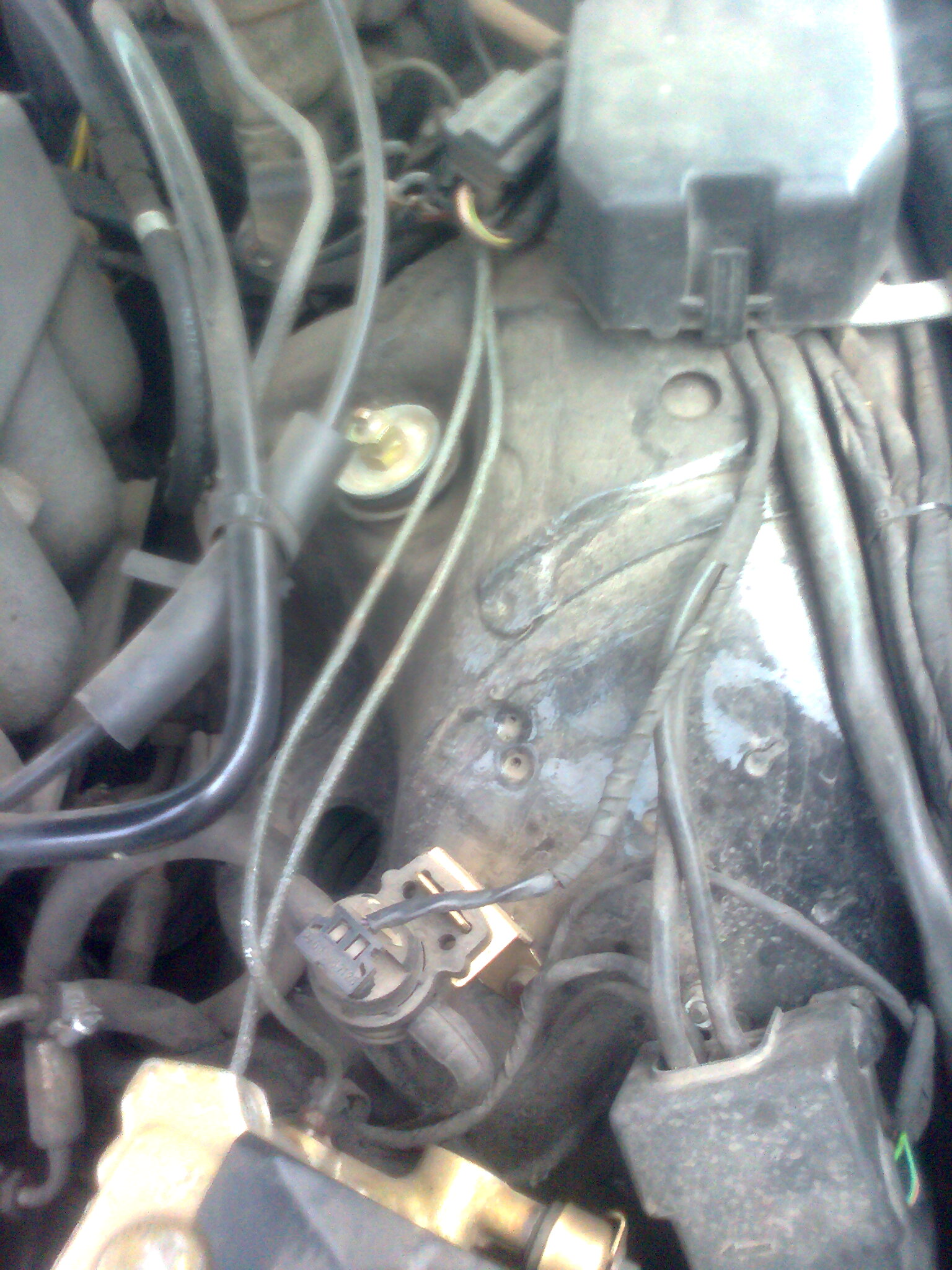

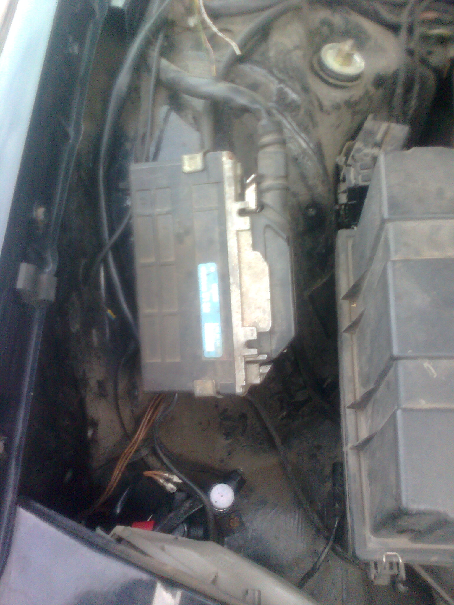

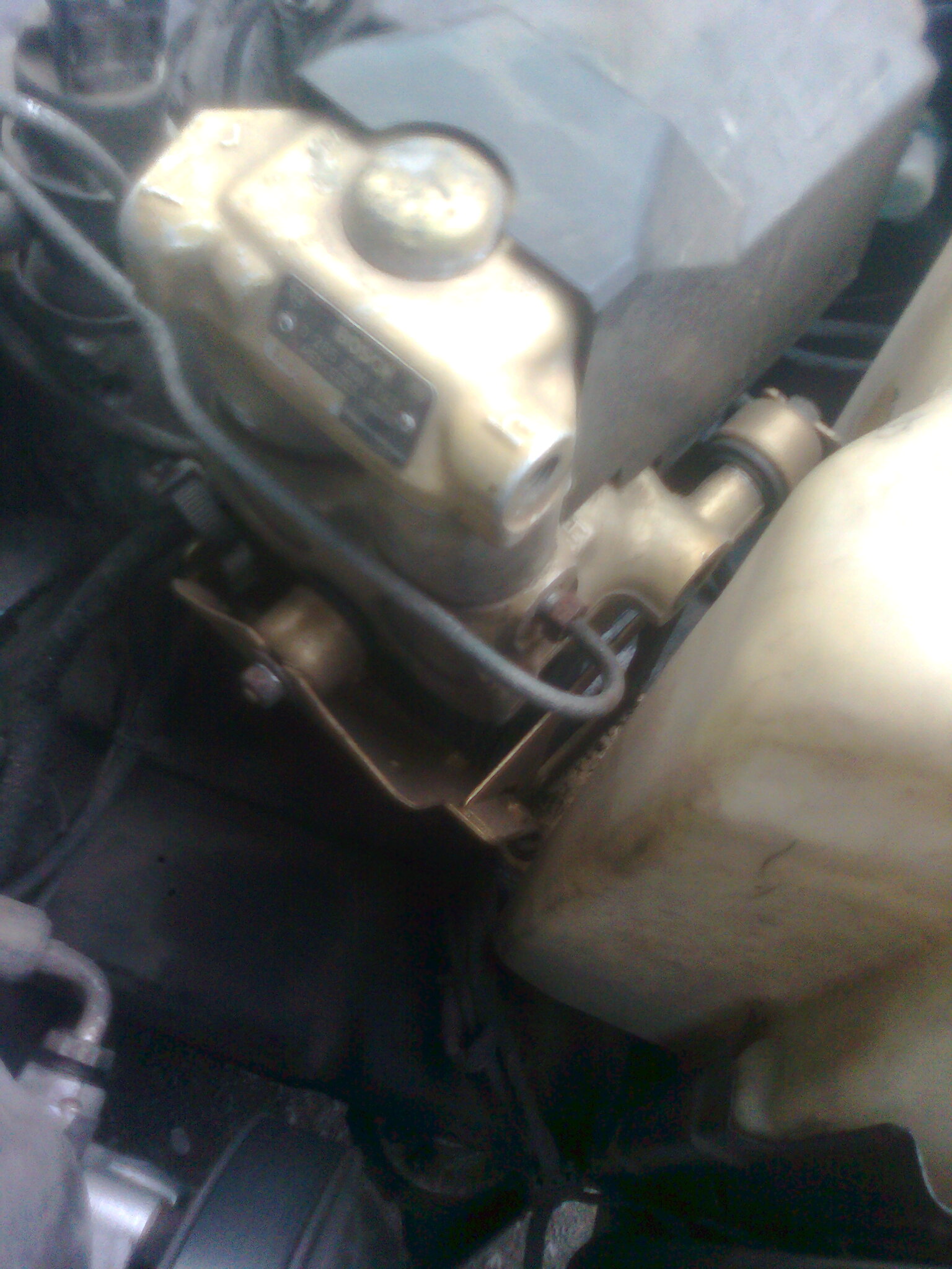

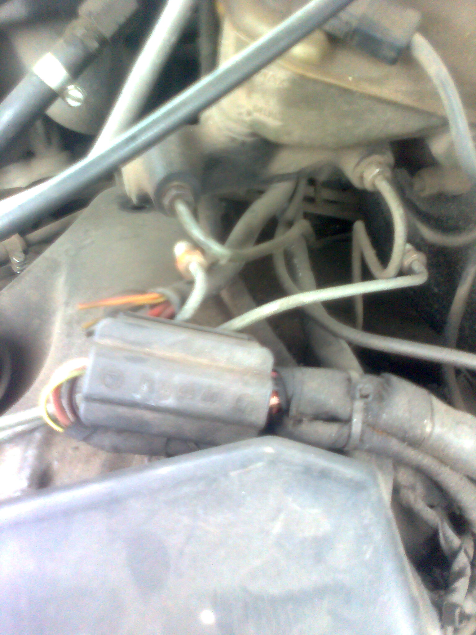

в процессе установки абс, уже есть гидроблок, ЭБУ.

#45 ОФФЛАЙН   ily9570
  • Cообщений: 10988
Отправлено 20 October 2014 - 11:12
я так понял,здесь самое сложное найти задний редуктор с абс...
#46 ОФФЛАЙН   mehadik
mehadik
  • Cообщений: 1780
    W202, С220
Отправлено 20 October 2014 - 11:14
ну, при желании можно))

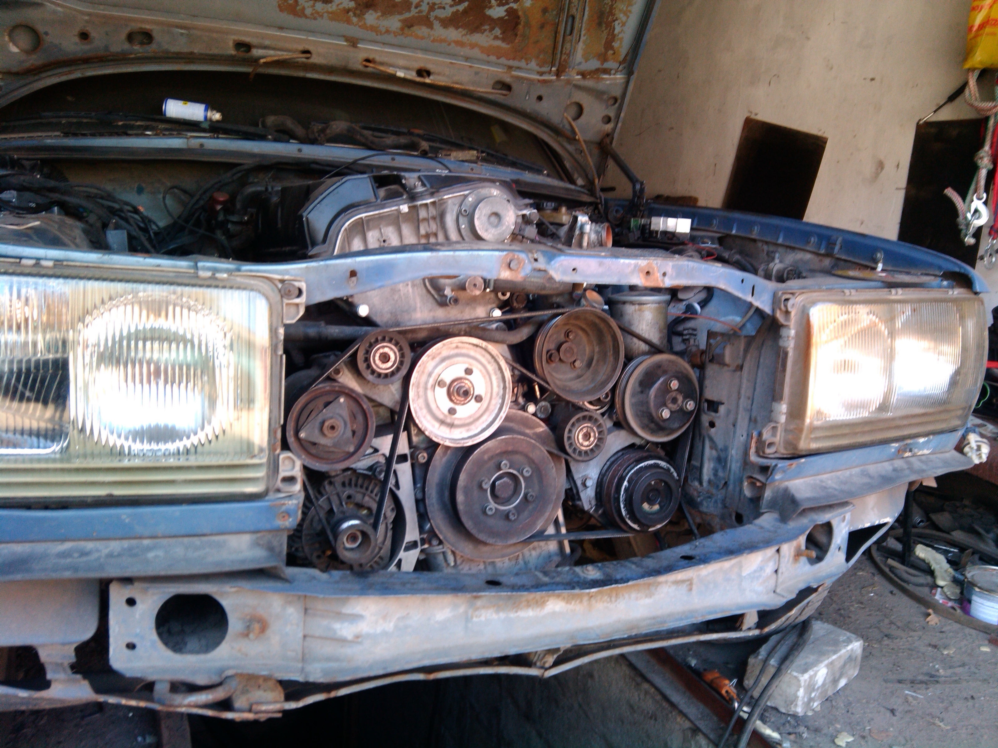

А что за шкив над генератором? Чёт не помню чтобы там что-то было! :confused:
secondary air pump. продувка катализаторов
не проблема. 3,58 довольно распространенный на 123м. как раз есть сейчас такой. там вопрос только в установке, приходится снимать торпеду, передние кулаки и задний редуктор.
