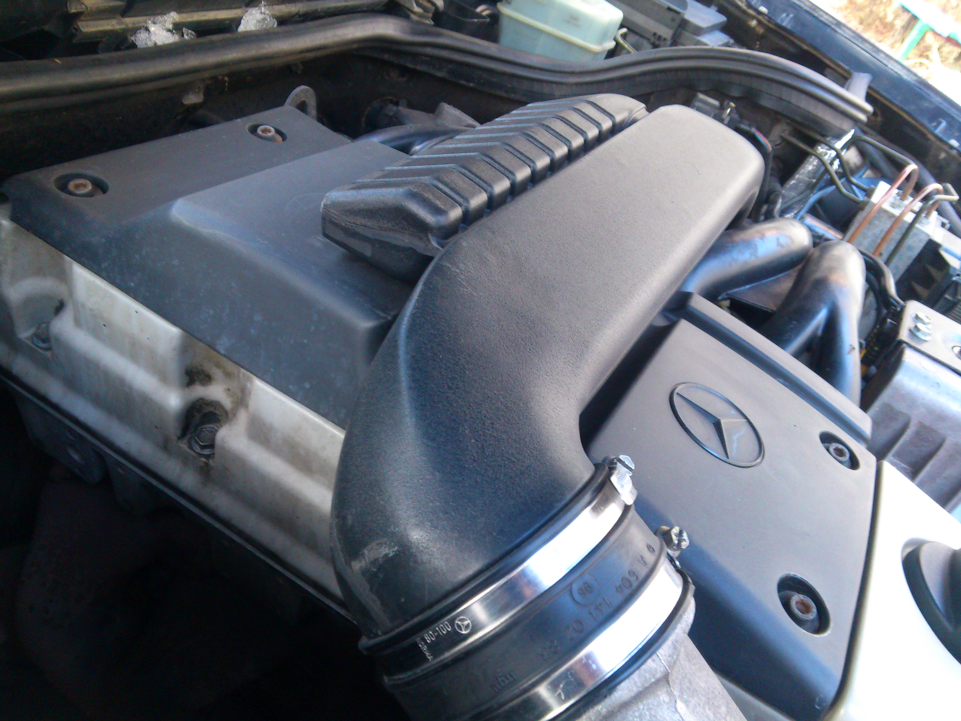

У меня ОМ 604 ТАК ОН СОВСЕМ КАЖЕТСЯ МАЛЕНЬКИМ!!Давеча сменил 2 свечи накала и увидел все габариты.

На фоне Вероники Земановой смотрится совсем маленьким!У меня ОМ 604 ТАК ОН СОВСЕМ КАЖЕТСЯ МАЛЕНЬКИМ!
