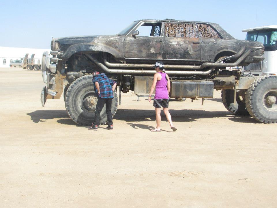

прошу прощенья.сегодня перелопачивал инфу на компе .нашел фото,откуда не помню.но вот кто то круто тюнингнул мерсика.
