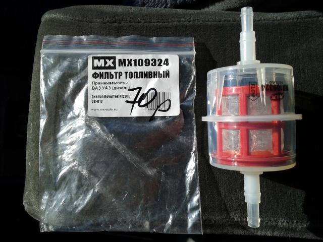

в этом году поменял фильтр грубой очистки Г-образный, который прозрачный пластиковый с сеткой, купил другой корпусом побольше, с одной стороны думаю т.к. у него корпус больше и соответсвенно сетка по площади больше то и хватит его на дольше чем маленький. стоит 70 р, предназначен для ВАЗ, УАЗ-Дизель. был еще длинный стоимостью 120 р.
на фотках видно что новый фильтр гораздо больше по размерам

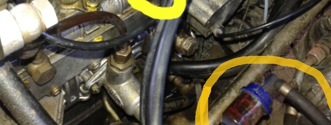

У меня стоят 2 доп. фильтра. такой как посте и второй совдеповский со стеклянной колбой- отстойником(здорово помогает) в задержке воды.
