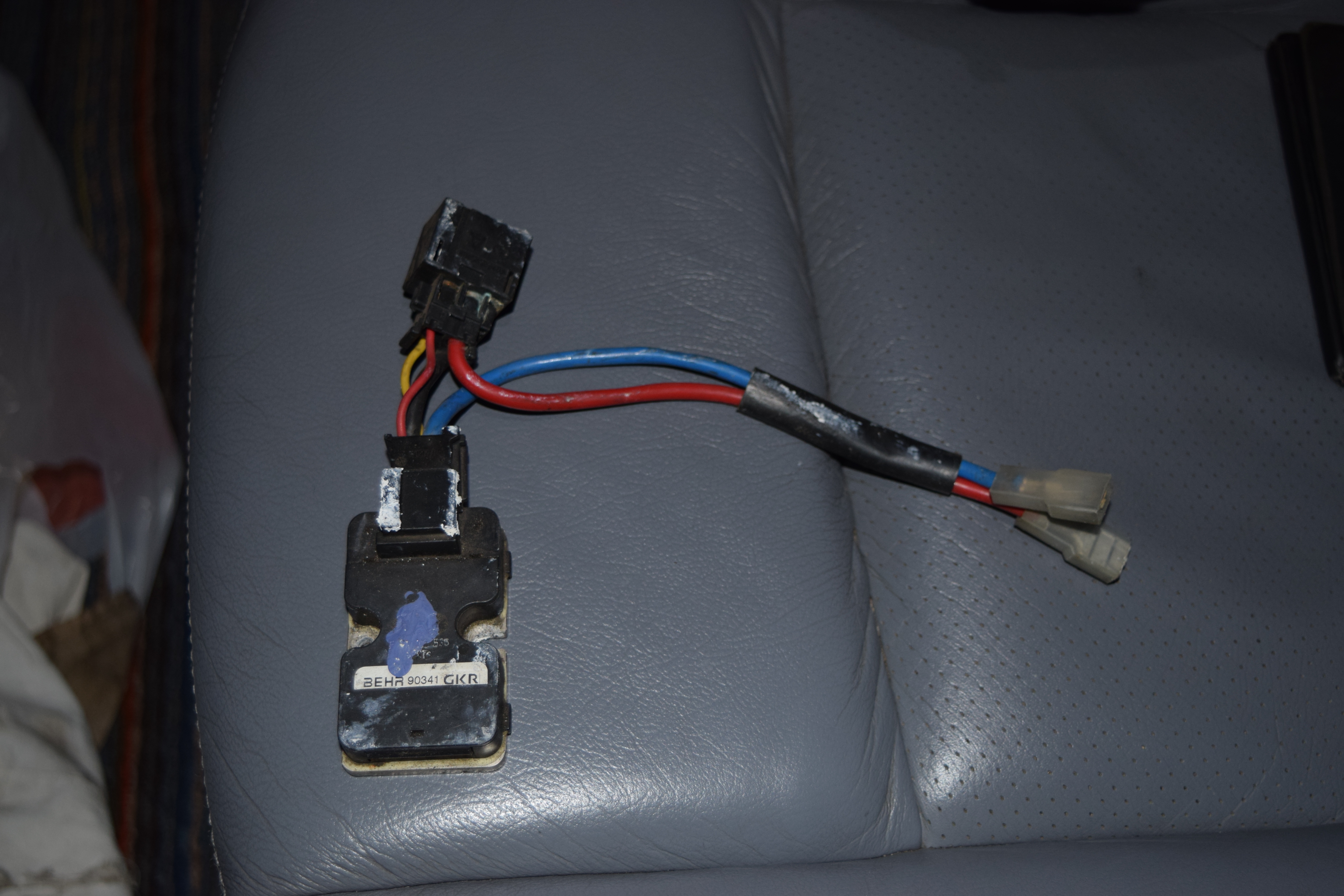

парни, я, честно, не силён в токе пылесосов и тп, но одно могу сказать наверняка - умирающий 20-тилетний моторчик печки потребляет ток в полтора-два раза выше своего номинального значения. связано это с пылью, грязью. с естественным износом щёток, втулок и тд.
а грязные фильтра не дают нормального охлаждения ни мотору, ни этому резистору, расположенному на корпусе мотора.
вот и вся математика. а вы тут уже чуть не в кибернетику полезли...
вот фото моего регулятора:
Спасибо, Алексей.
Этот BEHR на меня просто так не станет, надо будет наращивать хвост ему.

#55 ОФФЛАЙН   sheremet
Отправлено 20 December 2014 - 18:33
Спасибо, Алексей.
этот как раз универсальный 124\140\210. в нём в самом разъём и хвост вставляется любой.
#56 ОФФЛАЙН   levborism
levborism
  • Cообщений: 347
  • Город:Ростов-на-Дону
    W210 E280 4 matic
Отправлено 21 December 2014 - 13:58
А хвосты разные продаются на него, или надо паять свой от сдохшего регулятора?
Интересно просто.
