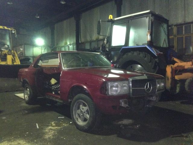

Теперь авто мой и с разрешения автора процесс ремонта буду выкладывать сюда.Авто в целом не совсем убитое и корявые руки его не касались ничего не варилось и особо не красилось в сильных ДТП не был.Плохо то что разбирал не сам и теперь нужно быстро собрать его для регистрации,а то Гайцы отказываются ставить на учёт в таком состоянии.Как узаконю отношения с этим авто сразу начну ремонт.

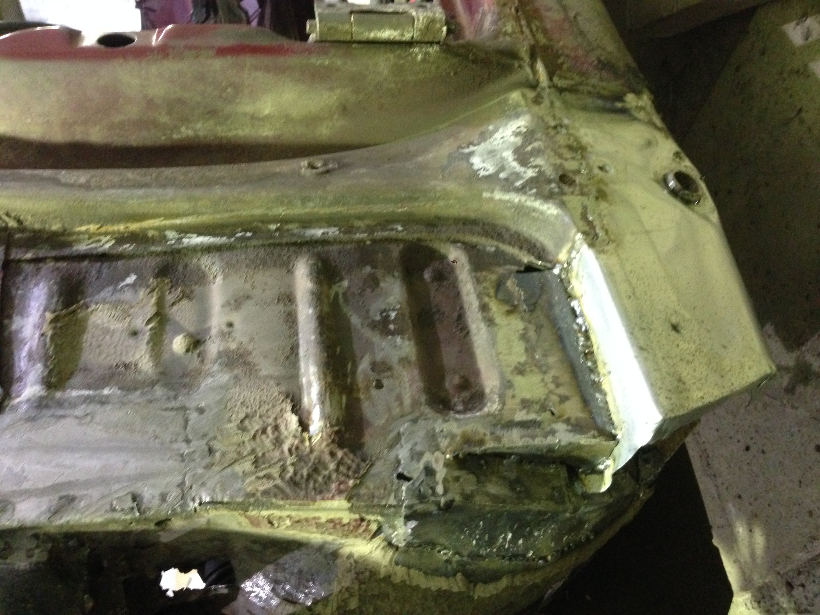

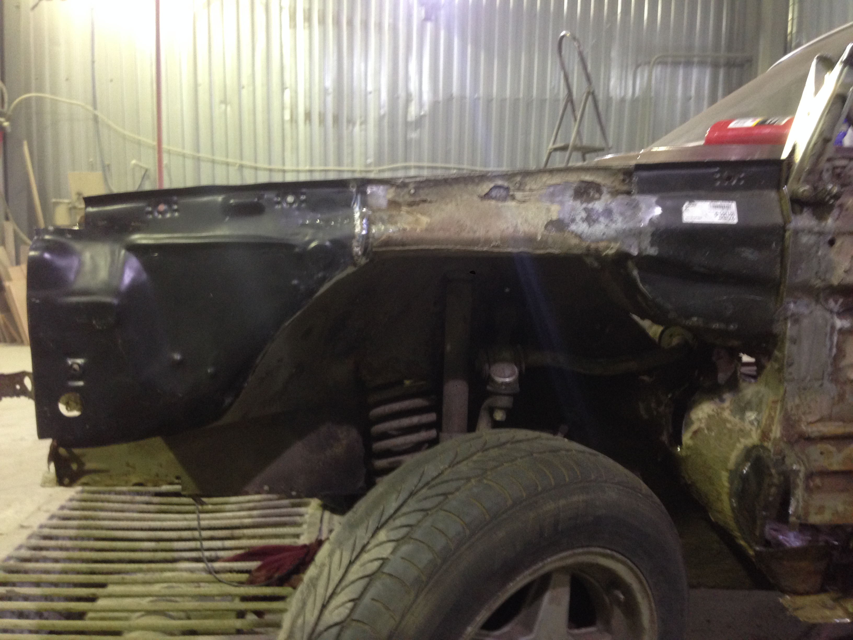

Отправлено 29 December 2015 - 23:00

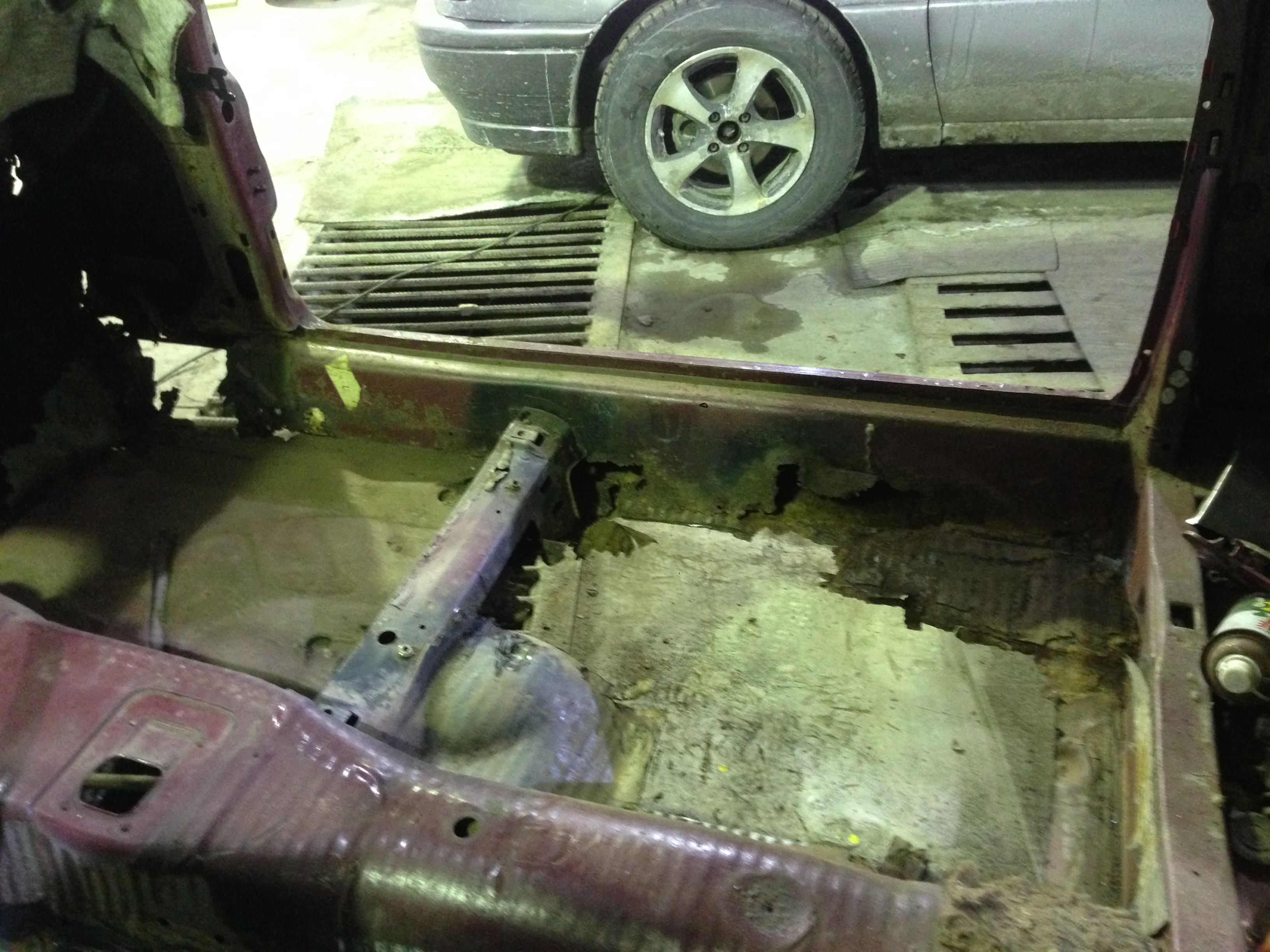

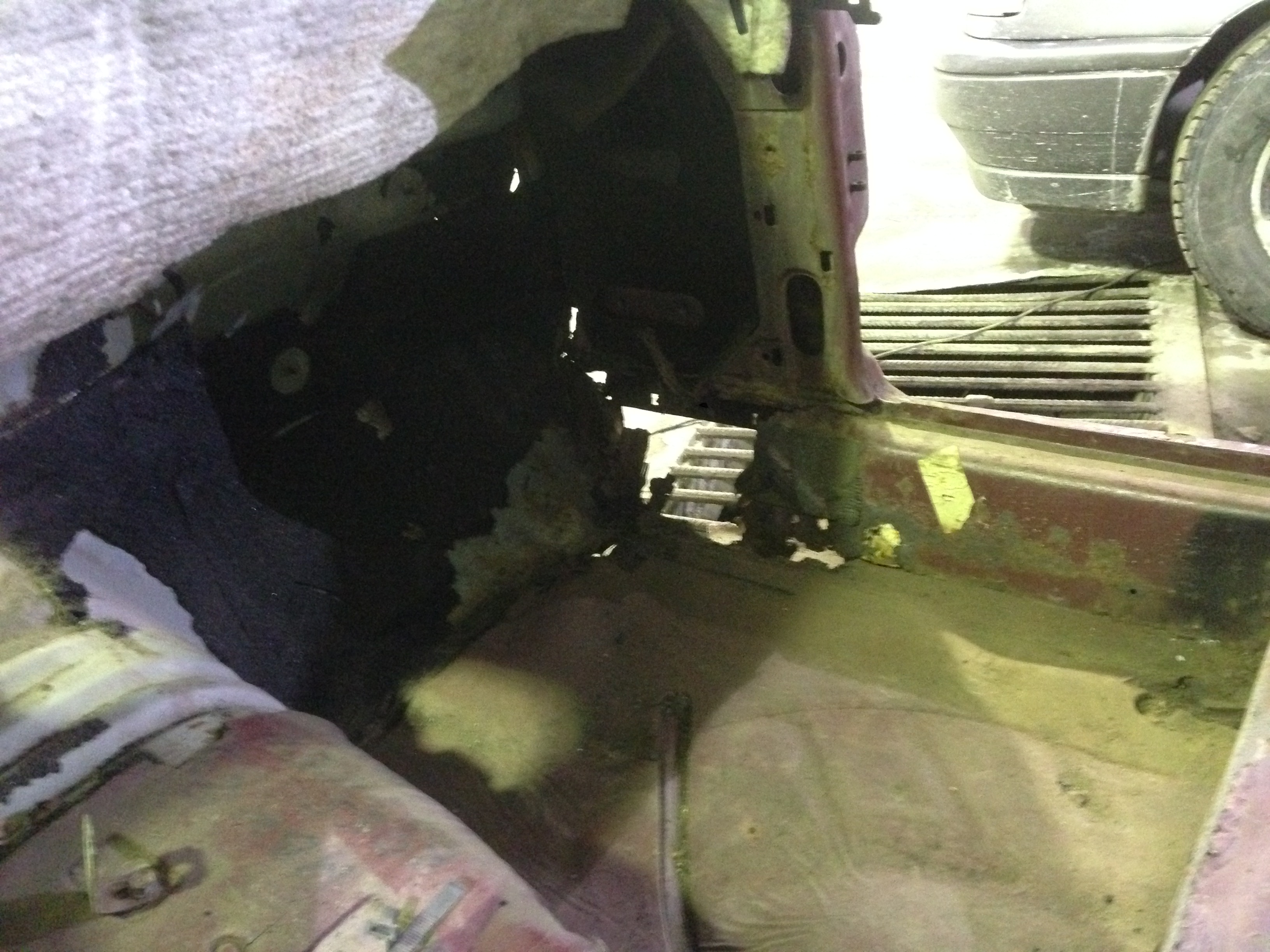

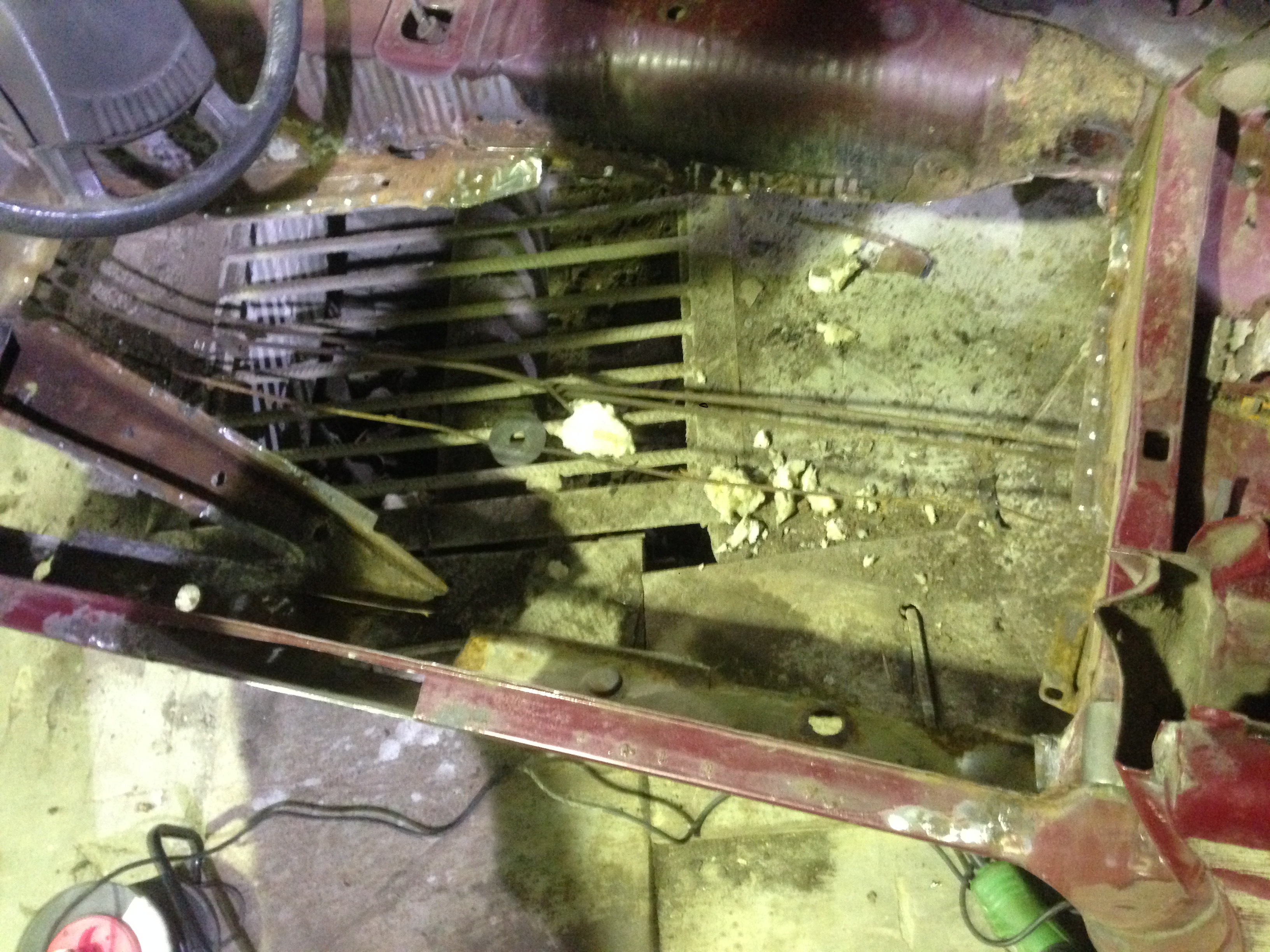

На днях начал ремонт левой стороны,ремвставки то ещё г-но проще было выгнуть самому но других нет

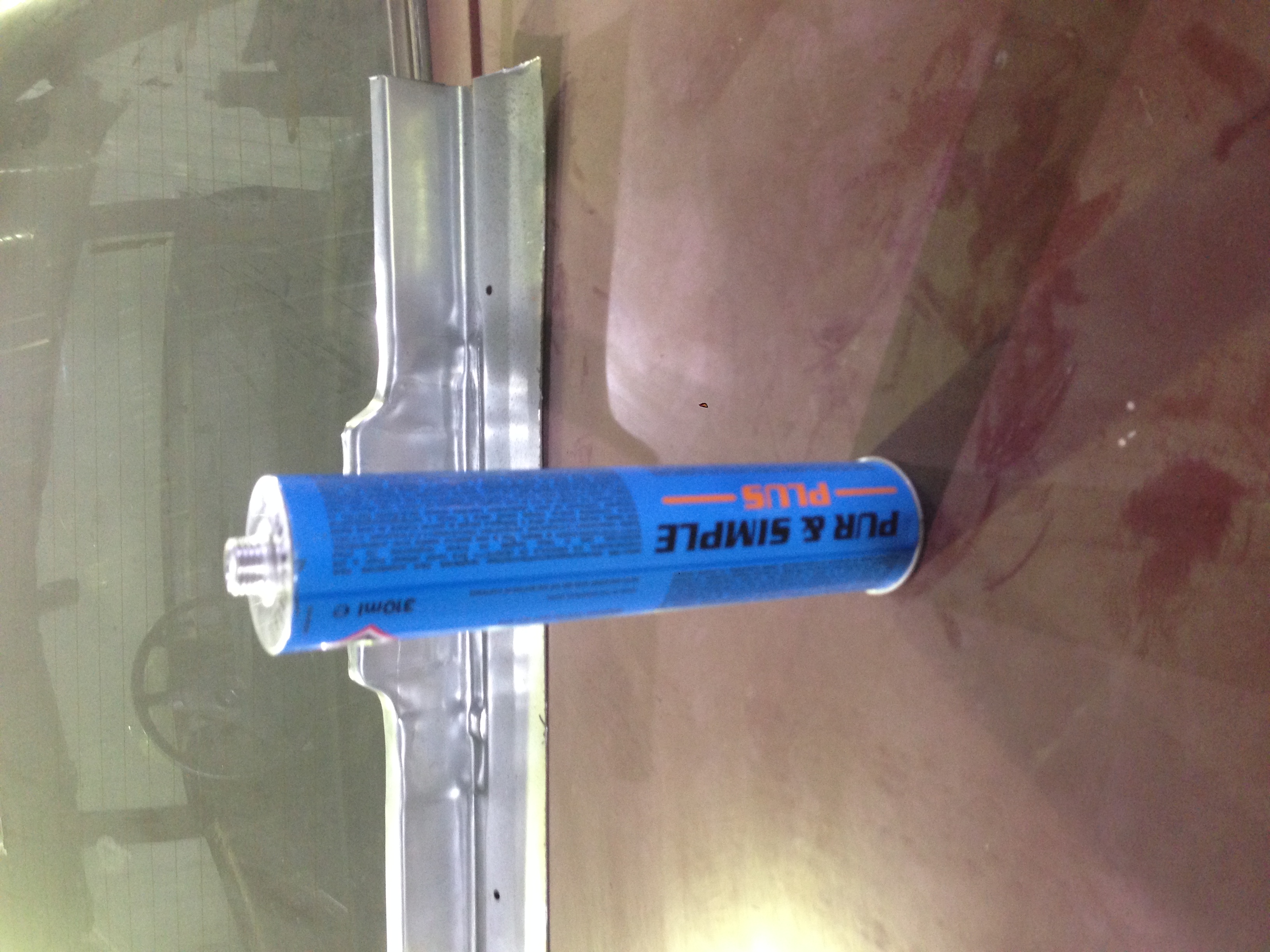

Отправлено 08 January 2016 - 21:18

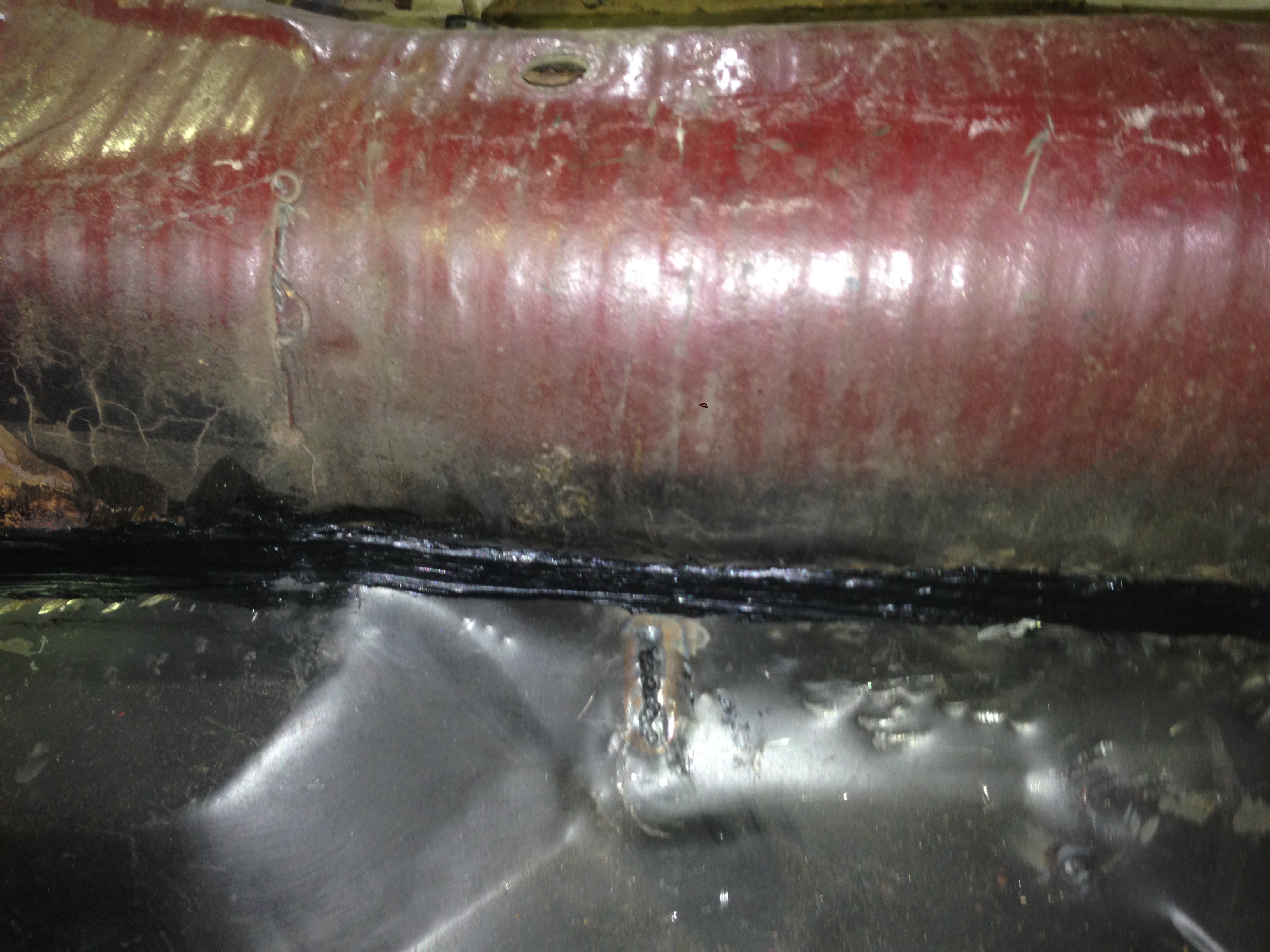

Швы замазал стекольным клеем,на самом деле тот же герметик для швов только дороже стоит

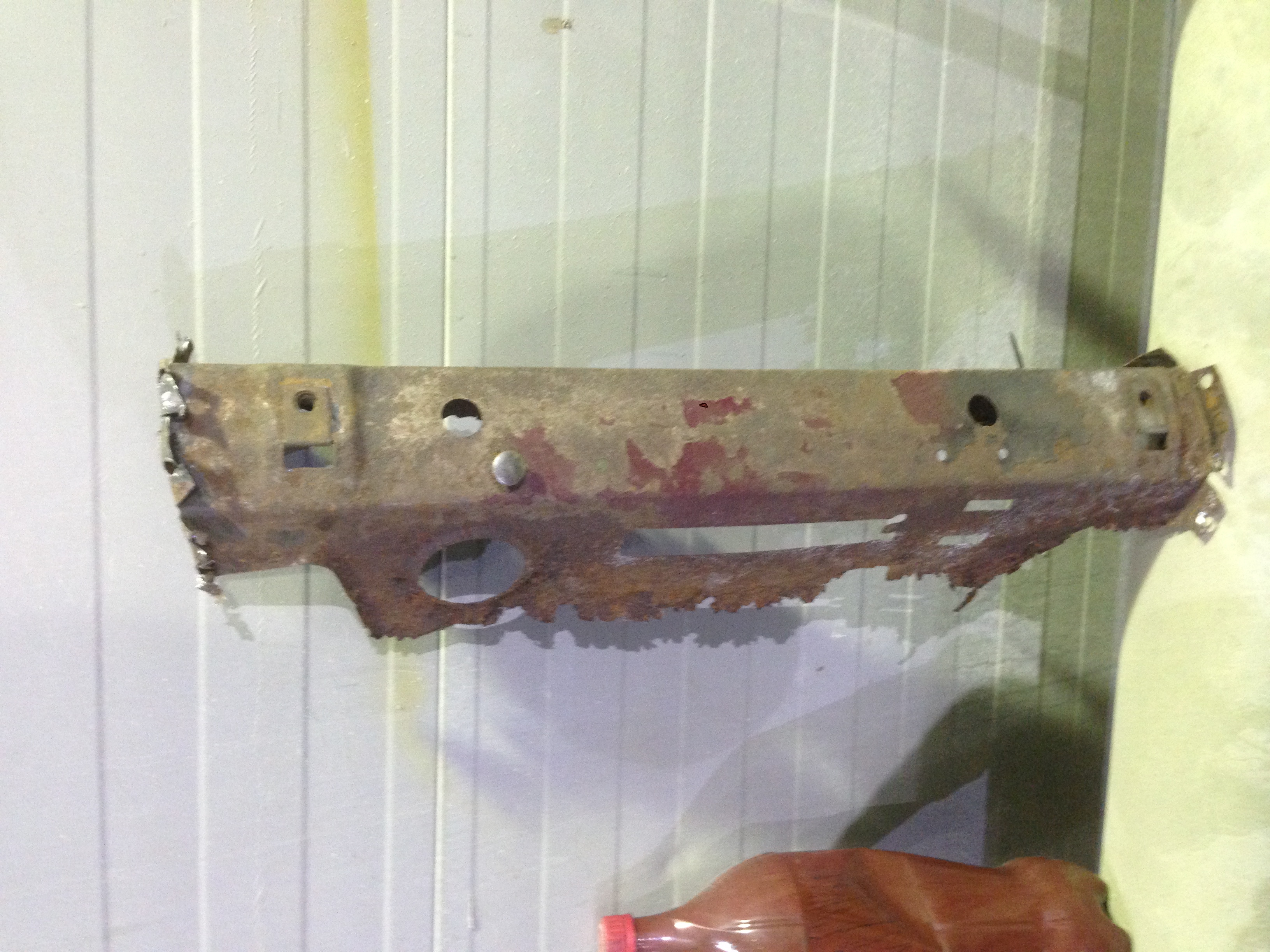

Отправлено 08 January 2016 - 23:25
да, одинаковые, поперечина:
A1236100120 левая сторона
A1236100420 правая сторона

Отправлено 10 January 2016 - 19:51
Наверняка кто то сам изготавливал поддомкратники ? Подкиньте чертёж или ссылку

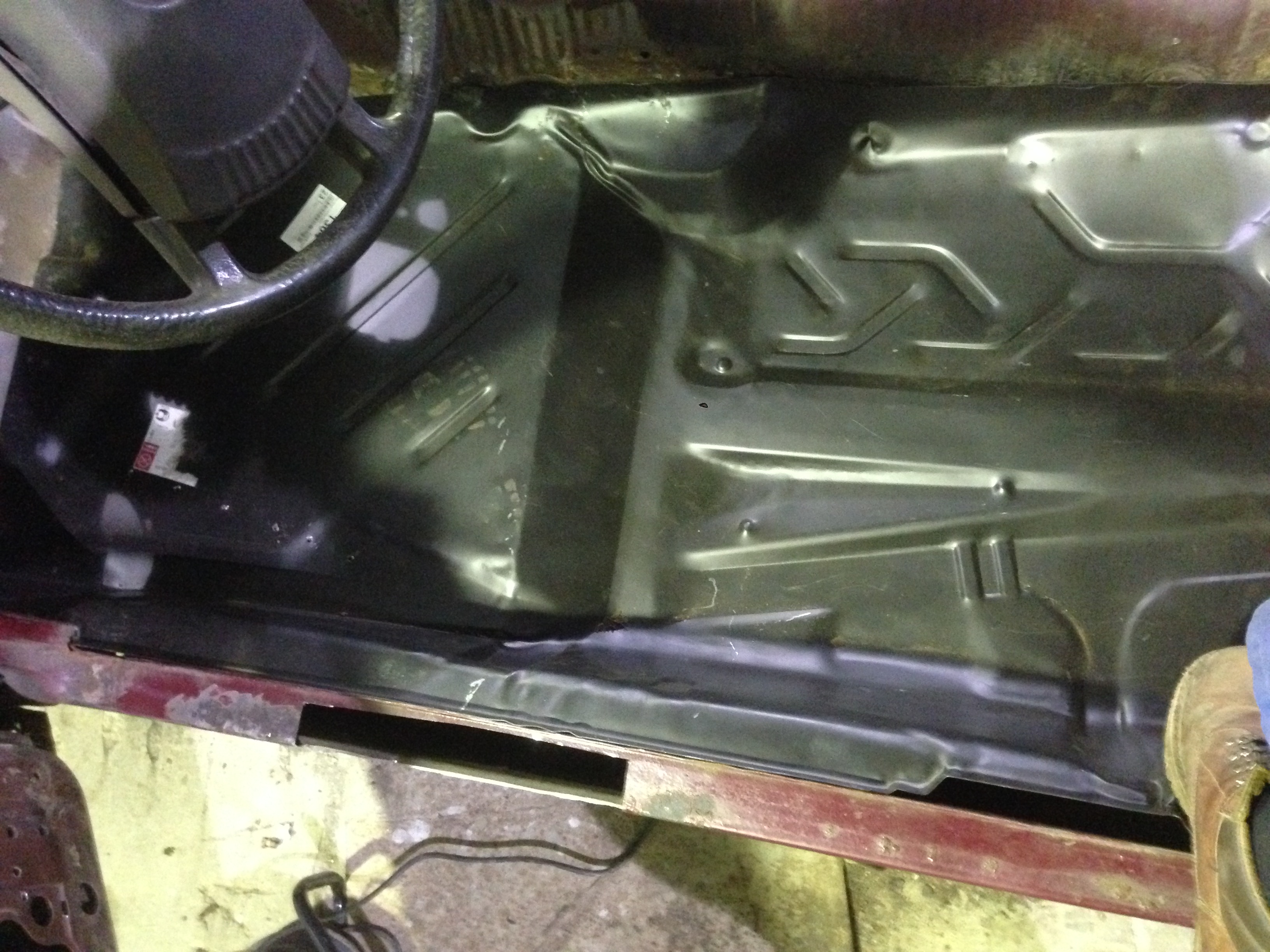

Отправлено 23 January 2016 - 21:03
жестокий сталинград... я б не смог ввязать в качественно восстановление. так, усилить, дыры заделать и ездить.. сил и терпения!
А фото салона сделаешь? там тоже помоему все печально было...

А я вот не стал домкратники восстанавливать,убрал-буду подставными домкратами пользоваться... ![]()
Ещё вопрос-чем всё обрабатываете,до сварки,после,, зачистки-после сварки и вообще ![]()

Отправлено 27 January 2016 - 08:35
Молодец,успехов в восстановлении!
еще хорошо бы спец- площадочки под них вварить из толстой стали, желательно формованной с выступающими крайми 5см для зацепа.
Но для такого варианта надо значительно усиливать внутри в этой месте, иначе будет растрескиваться и играть порог под нагрузкой и всеравно гнить потом по трещинам краски
