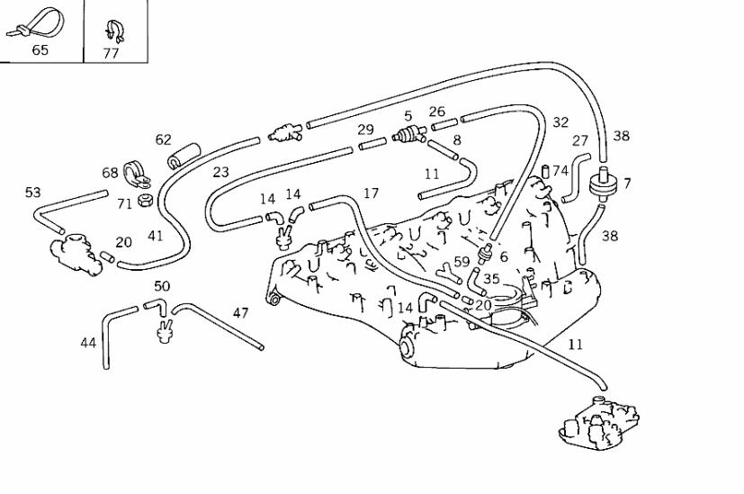

Вакумная трубка идущая к мутатору должна проходить через него(типа на холодную вакум пропускать не будет)
нет,с датчика на адсорбер
Смотрим

а на зажигание тогда какой?? Такое ощение,что зажигание раннее-стреляет в воздухан и пытается завестись назад.
Ну еще там есть 4ех контактный датчик (смотря какой год авто у тя), 2 идет на ЭБУ и по моему 2 на ЕЗЛ
Есшо попробуй крутнуть корректор зажигания

и что это за байда но головке с трубками от КЕ? Просто эти трубки я подключал в слепую все было разобрано.
Бывает такое, этот датчик два рожка один рожок ломается и эти трубочки соединяют между собой и не чего криминального здесь нет

Смотрим
ну и чё?клапан 5 и идет в систему вентиляции
А потом по идее пары в дроссельную заслонку уходют?
из под дроссельной толстый идет в клапан и с датчика тонкий в клапан
Ну так сделано чтобы пары бензина попадали в пуск и далее догорали ?

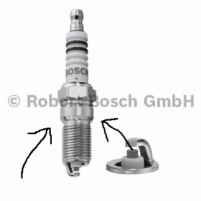

Сегодня решил поменять свечи, но в наличии нигде родных или аналогов нет, хотя сейчас стоят простые десяточные 16 клап.. Теперь вопрос к знатокам: такая хрень может быть из-за свечей?? :rolleyes:
Свечи надо ставить такие по Фэн шую :biggrin: Обрати внемание:::
