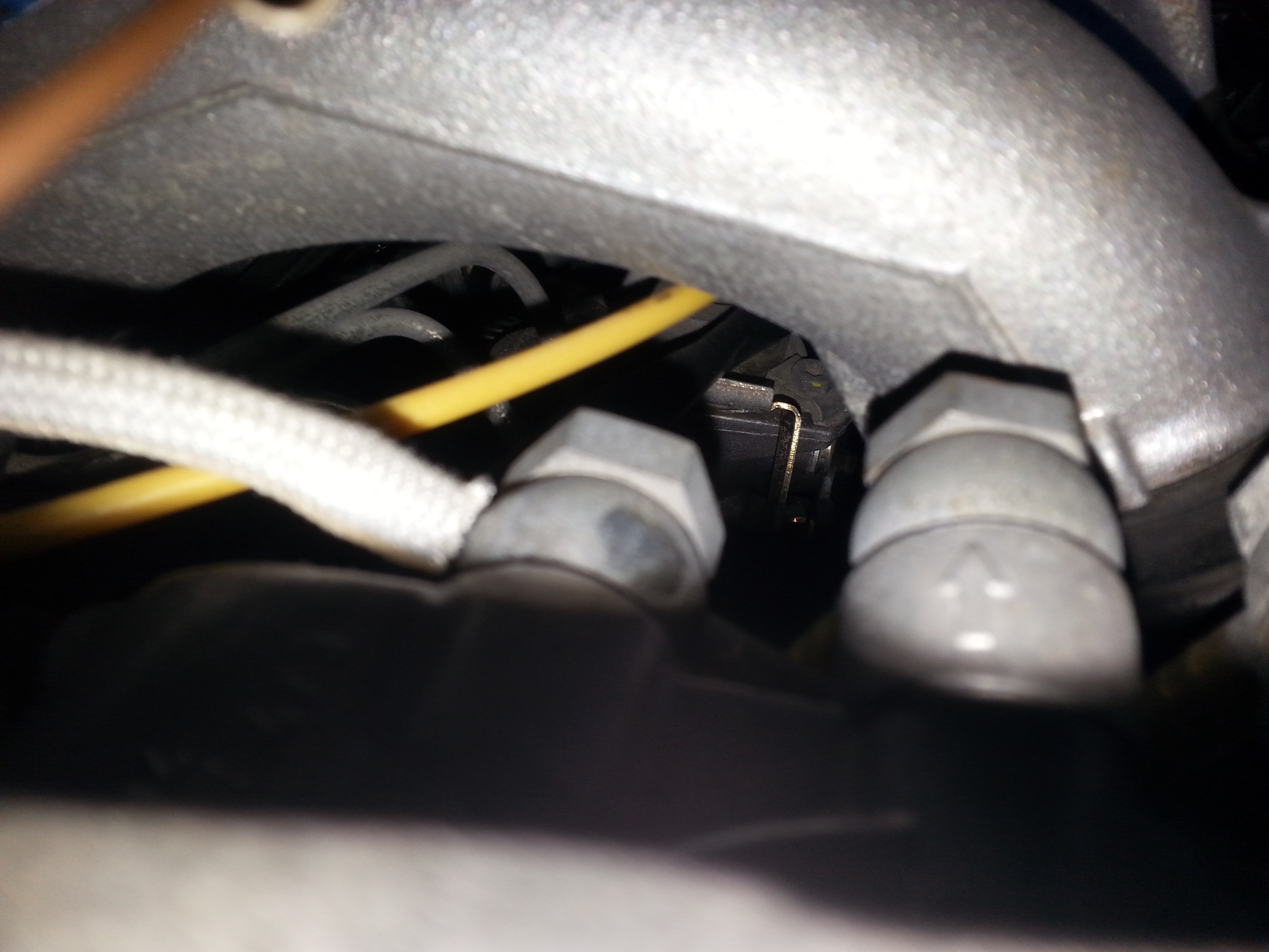

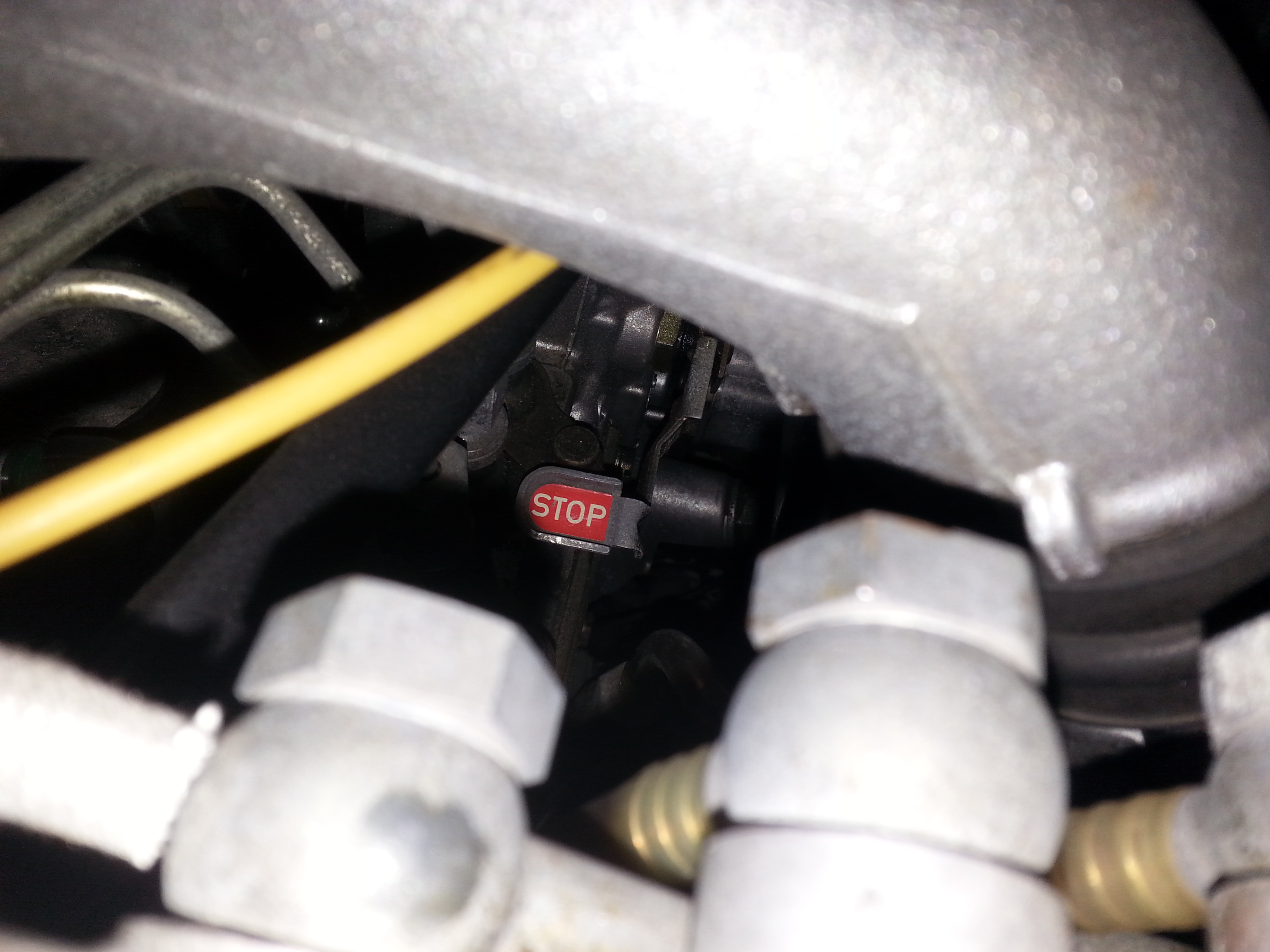

епть..сколько можно жевать? утром пусть попробует крутануть не заведется не выключая зажигание глянуть на флажек глушилки в каком положении стоит
флажок утром до завода и после:
Ну и рабочая буханочка!
нормально всё...

    W124,200D,1993
Отправлено 11 March 2015 - 15:52
нормально всё...
Дак а Жириновский писал,что он за ночь поднимаеться!!!

#46 ОФФЛАЙН   persona_non_grata
persona_non_grata
  • Cообщений: 6843
  • Город:Витебск
    Велик colnago
Отправлено 11 March 2015 - 18:06
Значит у него где-то лишняя дырка в вакуумной системе.

Persona,так глушилка то должна лежать?когда машина заглушена?пофигу скока стоит да?
#54 ОФФЛАЙН   Cannibal Mad
Cannibal Mad
  • Cообщений: 4369
  • Город:г. Лида, Беларусь
    W126, W123
Отправлено 13 March 2015 - 13:19
В процессе глушения мотора вакуумная камера через систему тяг оттягивает рейку назад, попутно опуская рычаг глушения в нижнее положение. Вакуум подаётся через клапан замка зажигания, который в положении "0" соединяет вакуум из системы с глушилкой, а во всех остальных положениях - перекрывает вакуум и стравливает вакуум в атмосферу.
При нормально работающем двигателе и качающем вакуумном насосе мало-мальски незначительная утечка вакуума не будет заметна, а при заглушеном двигателе вакуум постепенно сходит, чем дольше стоит, тем меньше его остаётся в системе.
По большому счёту двигателю неважно как стоит лапка, в момент глушения она должна под действием вакуума опуститься до конца, а потом пофик. Но в момент запуска двигателя клапан замка зажигания должен стравить вакуум и лапка должна подняться в самое верхнее положение, иначе с заводкой двигателя могут случиться проблемы.

про воздух я сомневаюь , ведь ничего потом не делая ДВС стал заводиться ,если воздух в топливной появился то он будет все время теперь появляться , просто так получилось что автор стояло не так ,стоило тебе авто повернуть и все завелось, я думаю и без откручивания форсунок все потом бы заработало , поп оводу рычажка глушилки: возьми стяни трубку которая одета выше рычажка , тут же он подскочит вверх, тоесть если вакум держит , нет,, сам поднимется вверх
