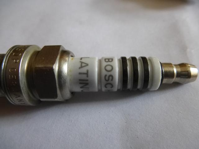

Мой опыт использования платиновых свечей с невыступающим электродом BOSCH FR8DP на М104 был печален. Через 30 т. км на 4-х из 6-ти свечах платиновые наплавки отвалились или (маловероятно) выгорели. На последнем фото уцелевшая свеча. Никакой разницы в работе двигателя (запуск, тяга, расход) по сравнению с штатными свечами FR8DC+, не заметил.

Платина с tпл=2040°C не может выгорать в ДВС, чем и обусловлен повышенный заявленный ресурс свечей. Наплавка банально отваливается.

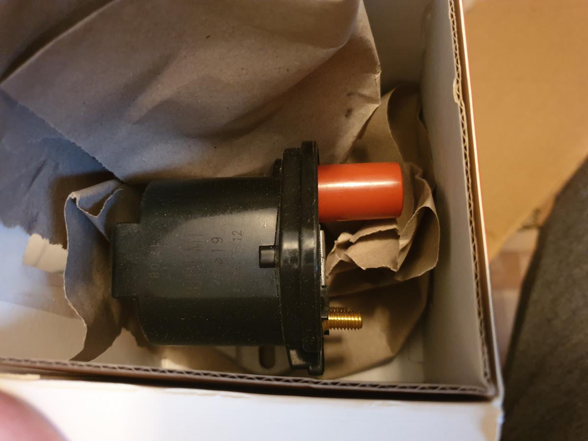

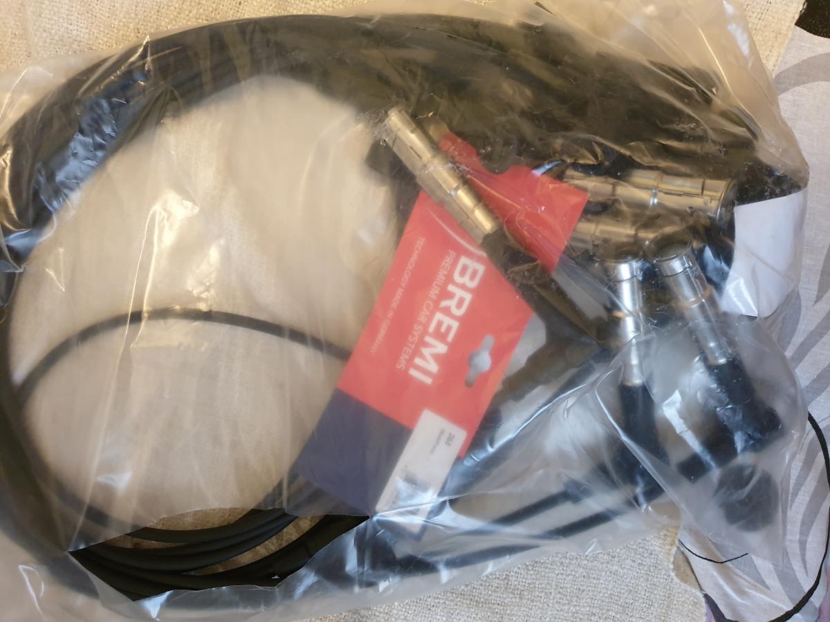

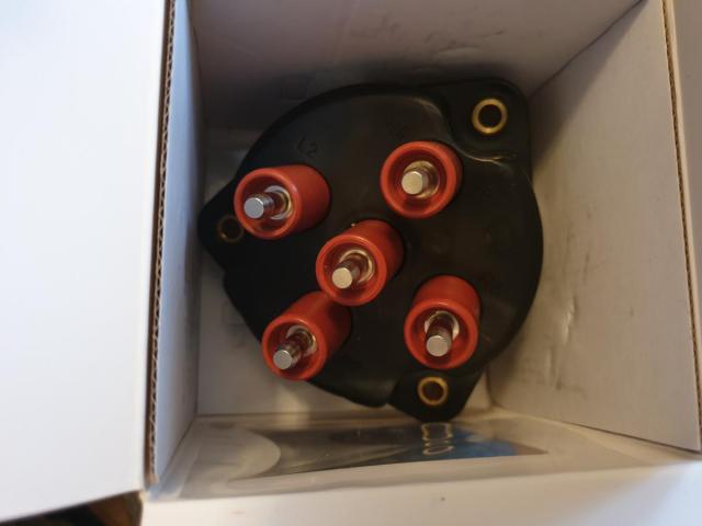

а я заказал комплект бреми
ВВ провода, катушки, свечи бош :redface:
Отвалились потому, что, видимо, калильное число не соответствовало. А в остальном все свечи с "изюминкой" просто развод.
