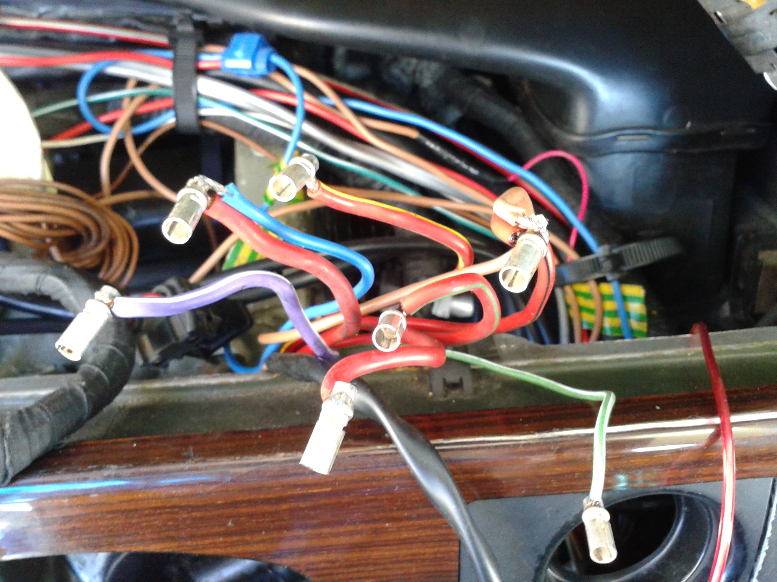

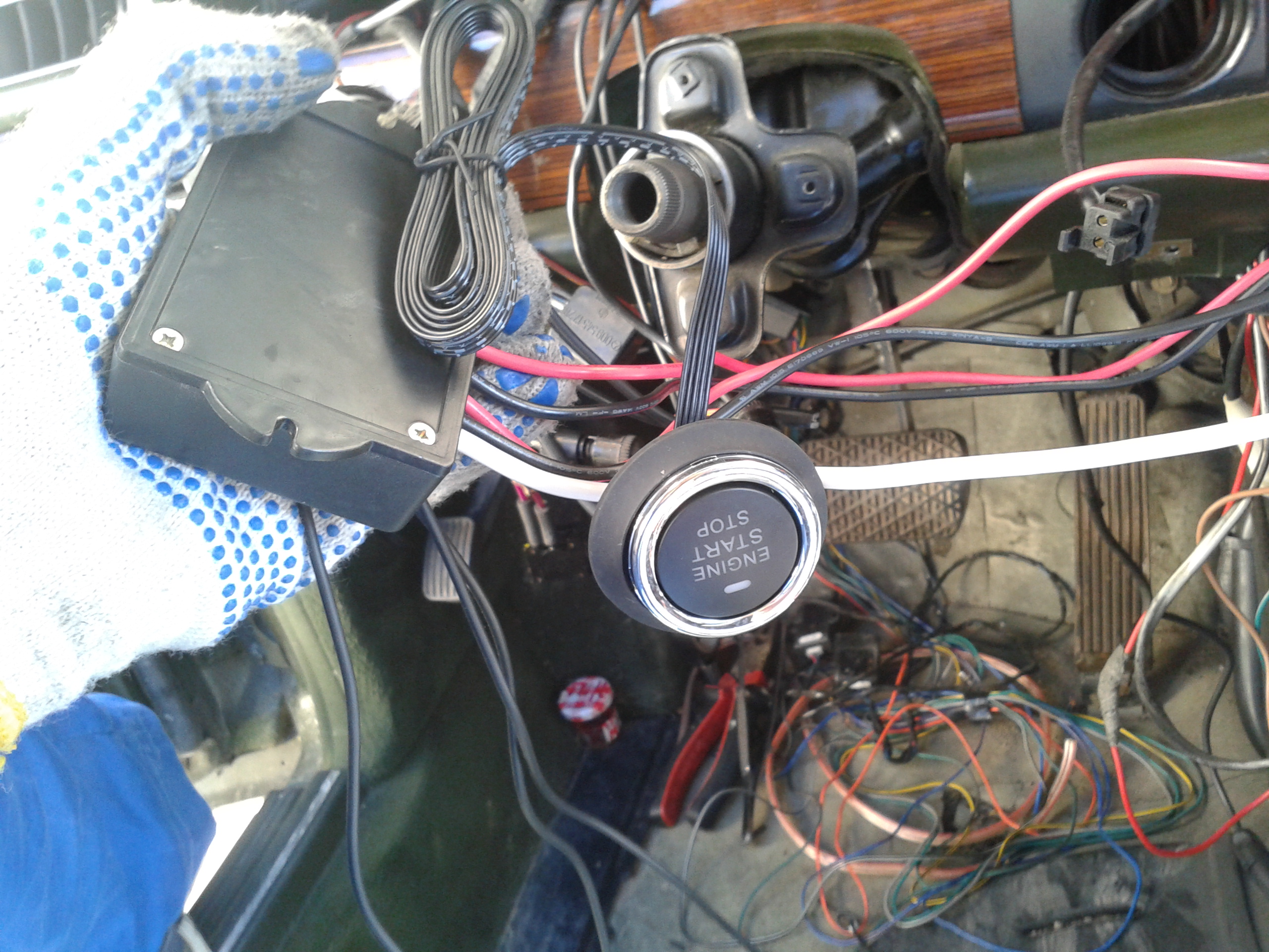

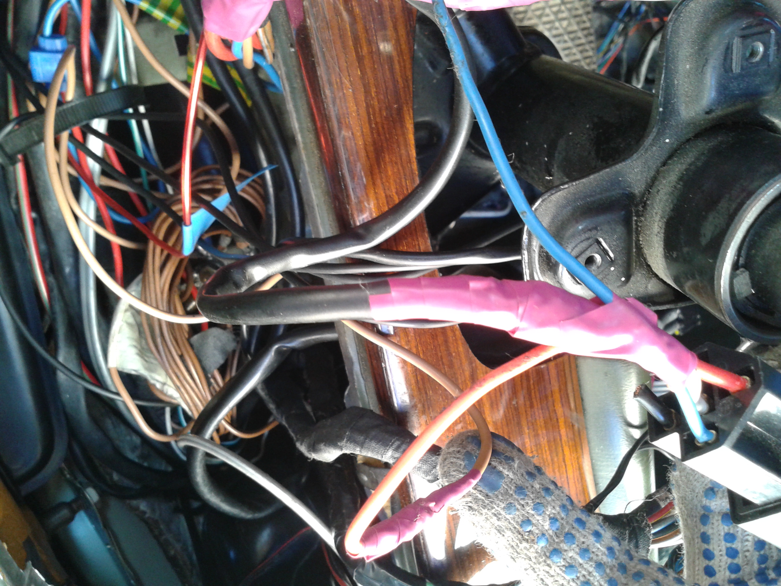

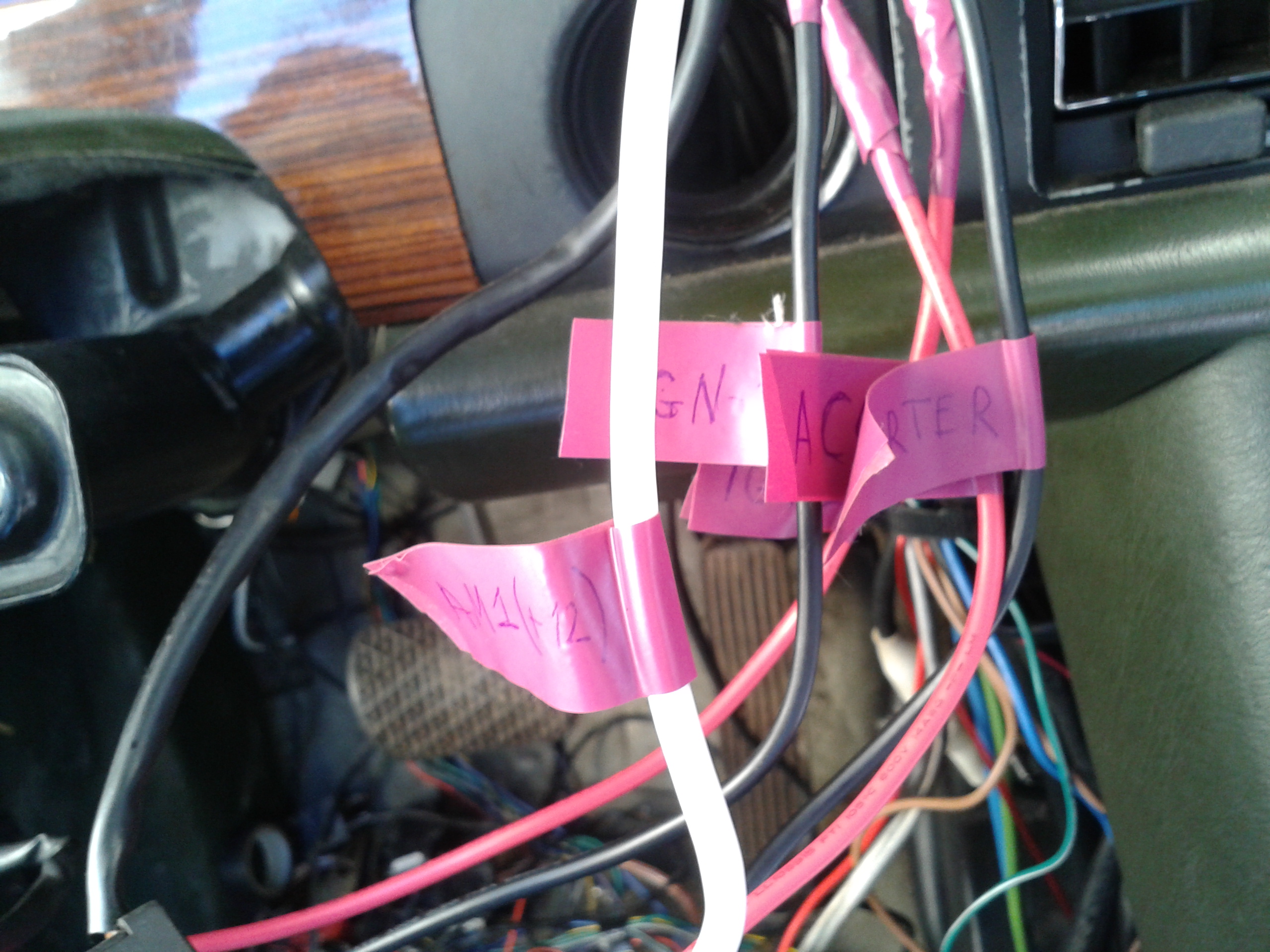

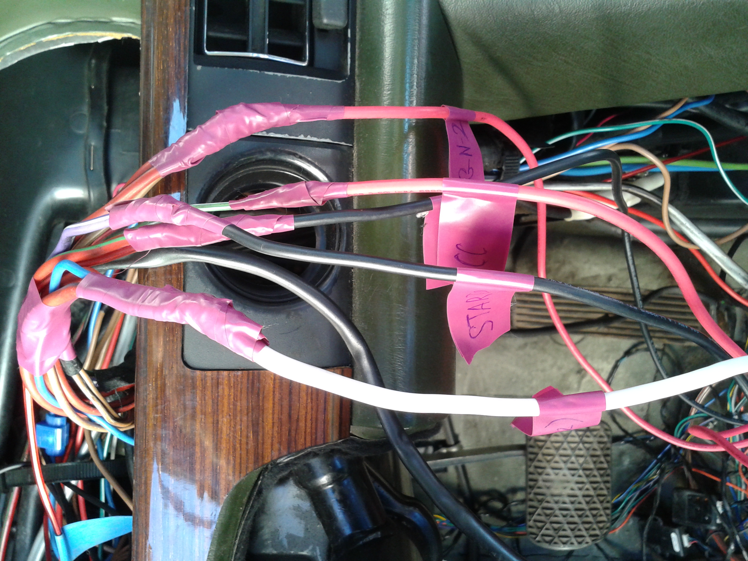

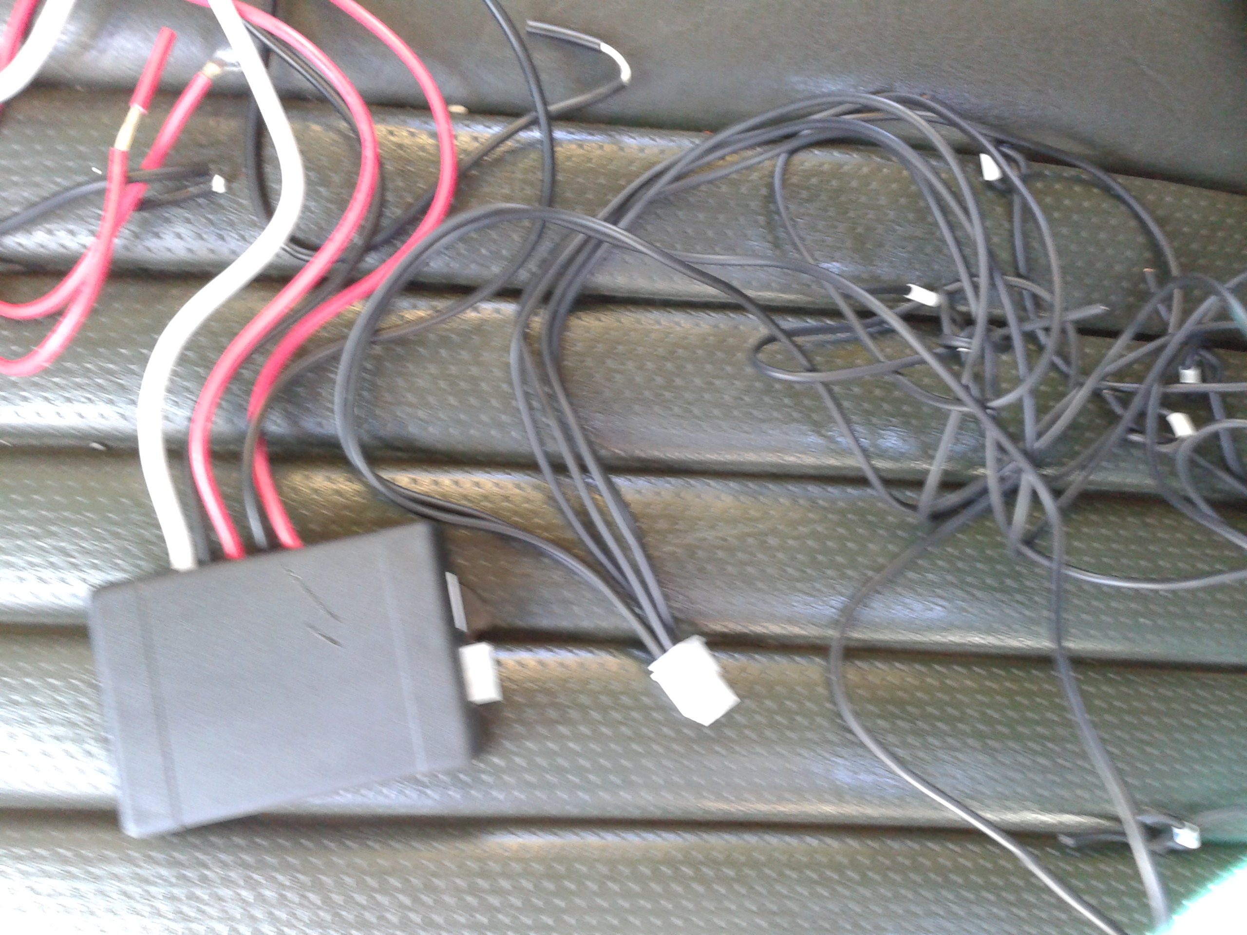

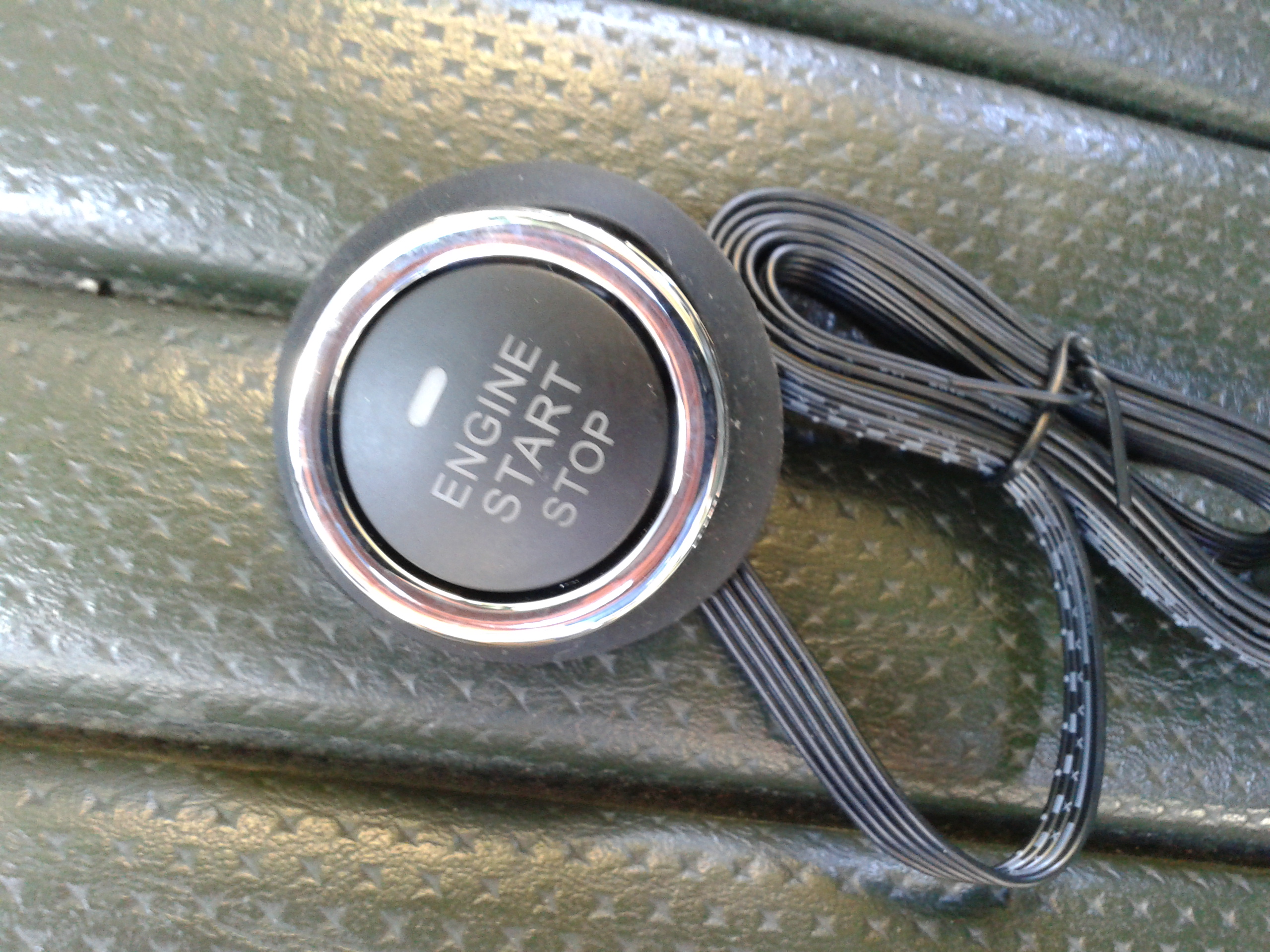

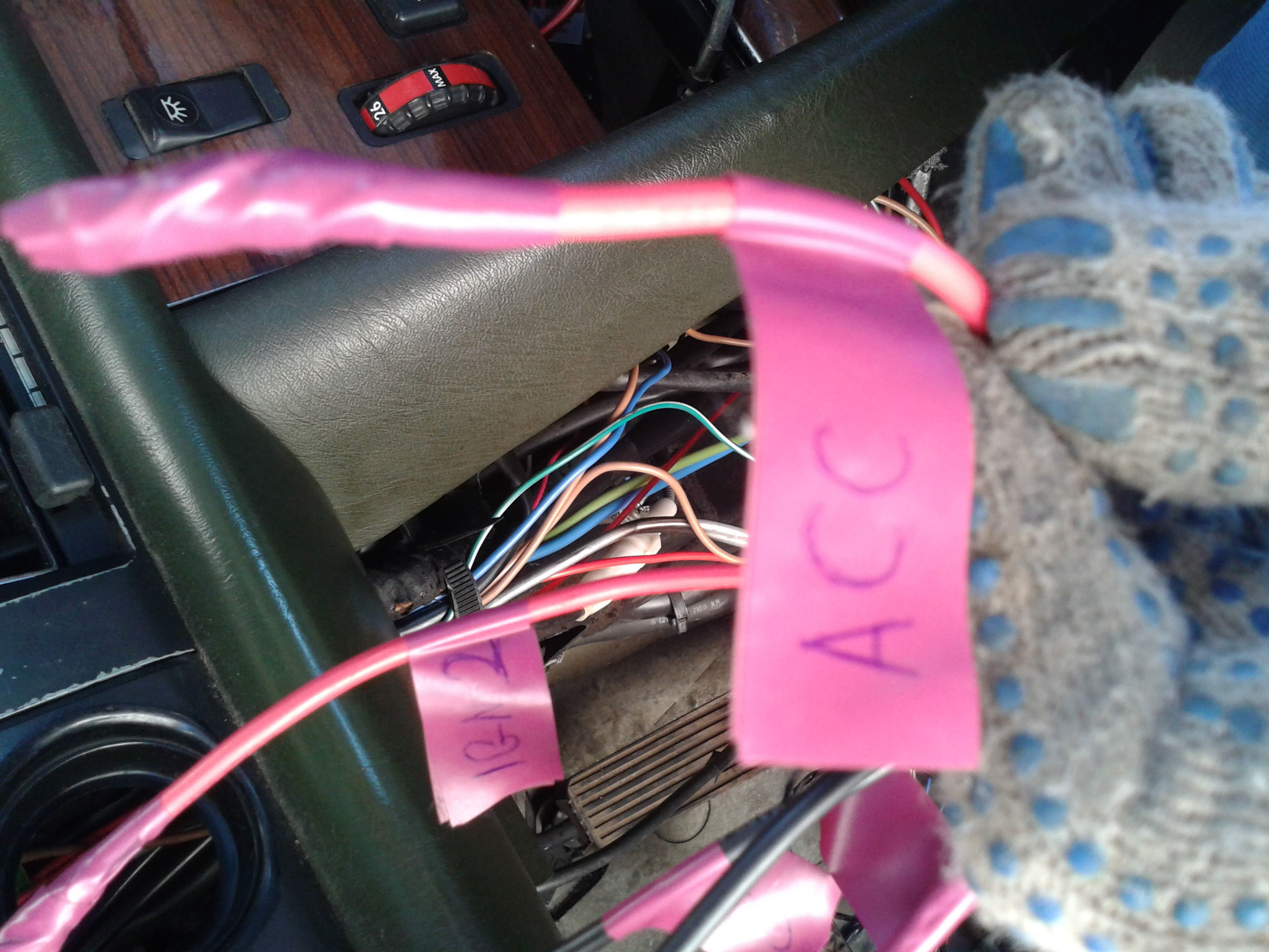

Готово. Контакты которые отвечают за включение зуммера при включенных фарах, заглушенном двигателе и открытой водительской двери подключил через реле. Замок со всей фигнёй(блокировкой руля) демонтировал. Пришлось поколдовать, чтоб также работали либо левая либо правая сторона габаритов при стоянке на обочине. Здорово получилось, ток кнопку ещё не поставил. По диаметру подходит, но зацепиться ей не за что. Всё работает, ток в неудел остался кабель АСС от блока(это вроде за включение различных приблуд отвечает?). Всё дополнительное оборудование повесил на IGN1 и IGN2. При первом "положении ключа" подаётся питание на IGN1, при втором "положении ключа" подаётся питание с IGN2 и АСС (остался не подключен). Подкорректируйте меня если что не так подключил. Могу нарисовать схему и расписать её.2015_06_11_17.03.05.jpg

Все кончики припаяны.

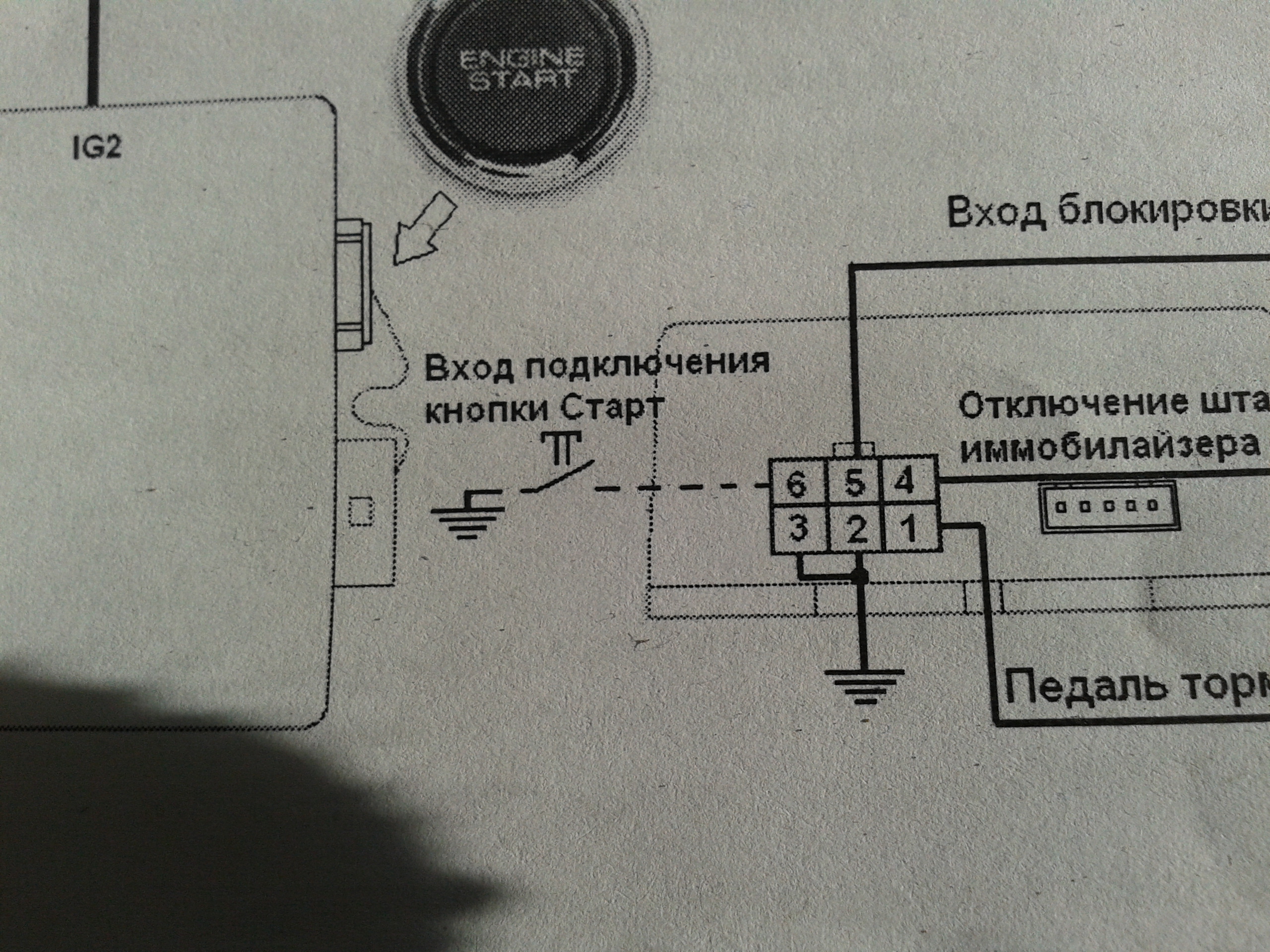

Остался ещё кабель входа блокировки"-", отключение имобилайзера штатного и вход подключения кнопки старт(не пойму назначение этого и как подключить). Какие варианты?

Помогите с недоделками моими и получим руководство)

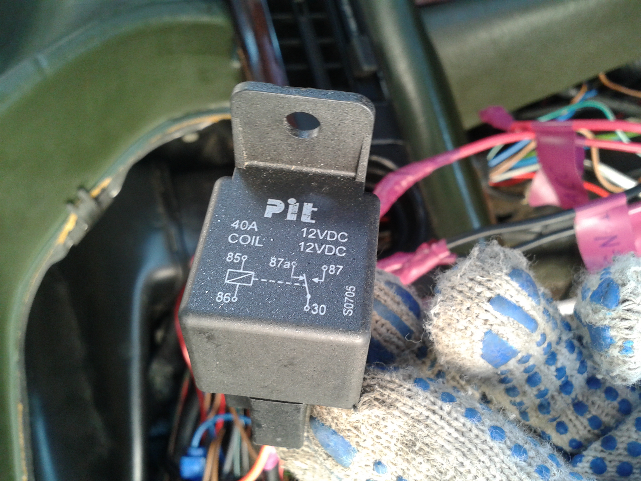

Походу у меня что то навернулось. В одной поездке вроде нормально было. Второй раз вечером включил вдобавок печку и началось.через 100 метров движения с печкой заглох мотор, но потом завёлся и поехал дальше, начало вонять изоляцией. ставлю на Паркинг, начинает крутить стартер на заведённом двигателе и в положении N вроде тоже крутит. Перестаёт крутить только в положениях движения. Мотор с кнопки не глушится. Остановил ток скинув массу и отключив разъём от гены. Пока ещё не лазил, но первое что может быть? силовое реле или замыкание проводки? Какие релюхи можно взамен по мощнее поставить?

ну вот о чем я и говорил. китайские реле в шоке от токов мерса.
