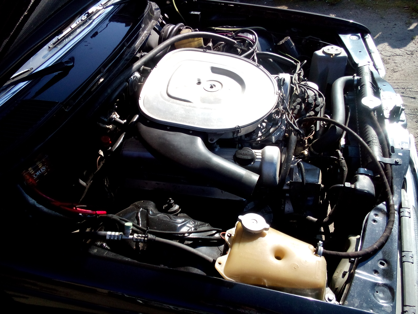

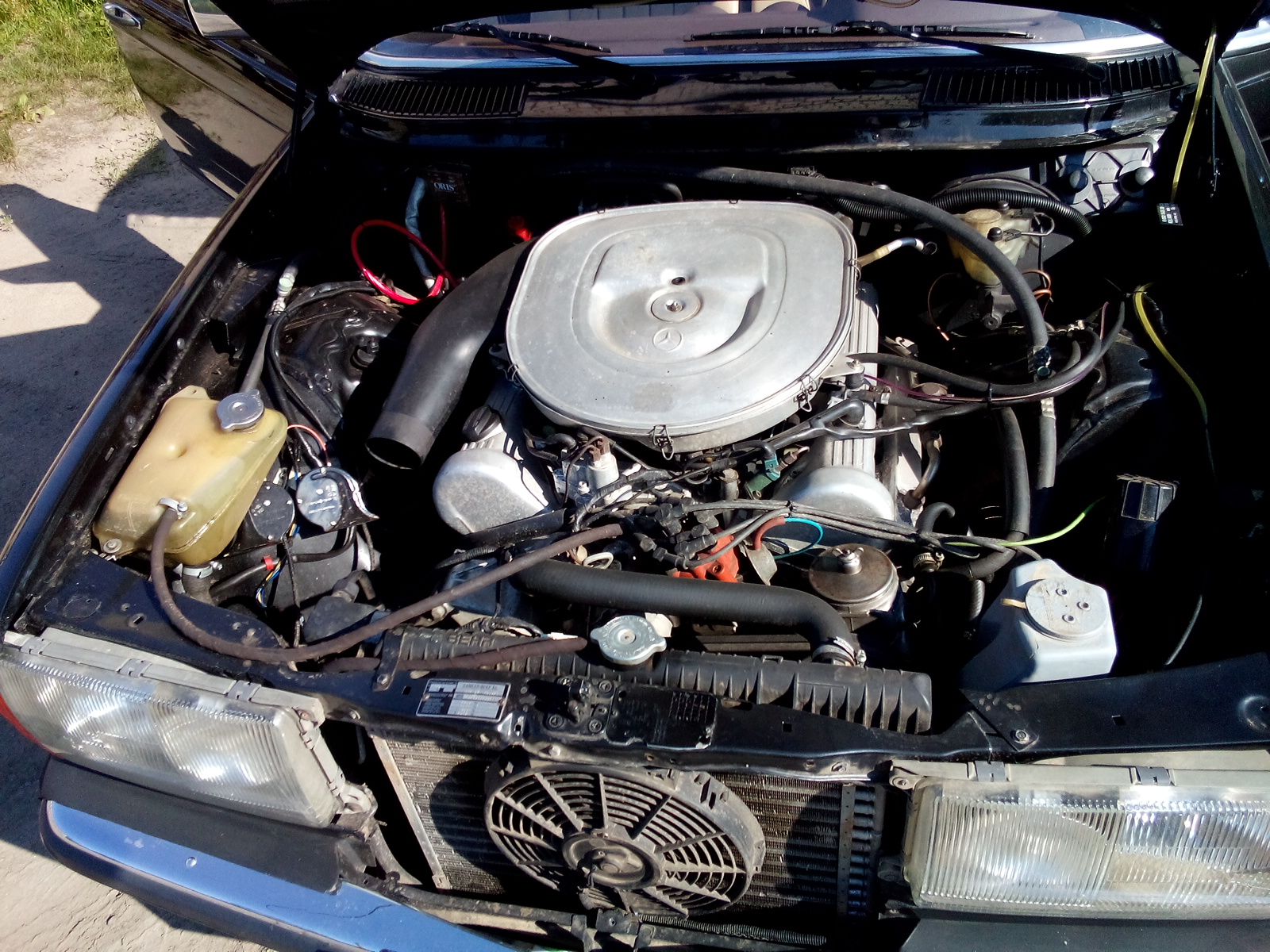

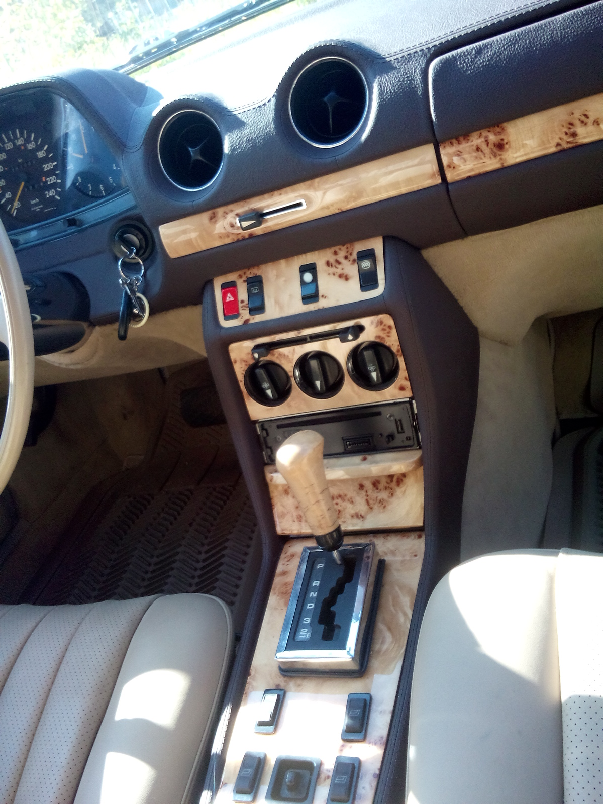

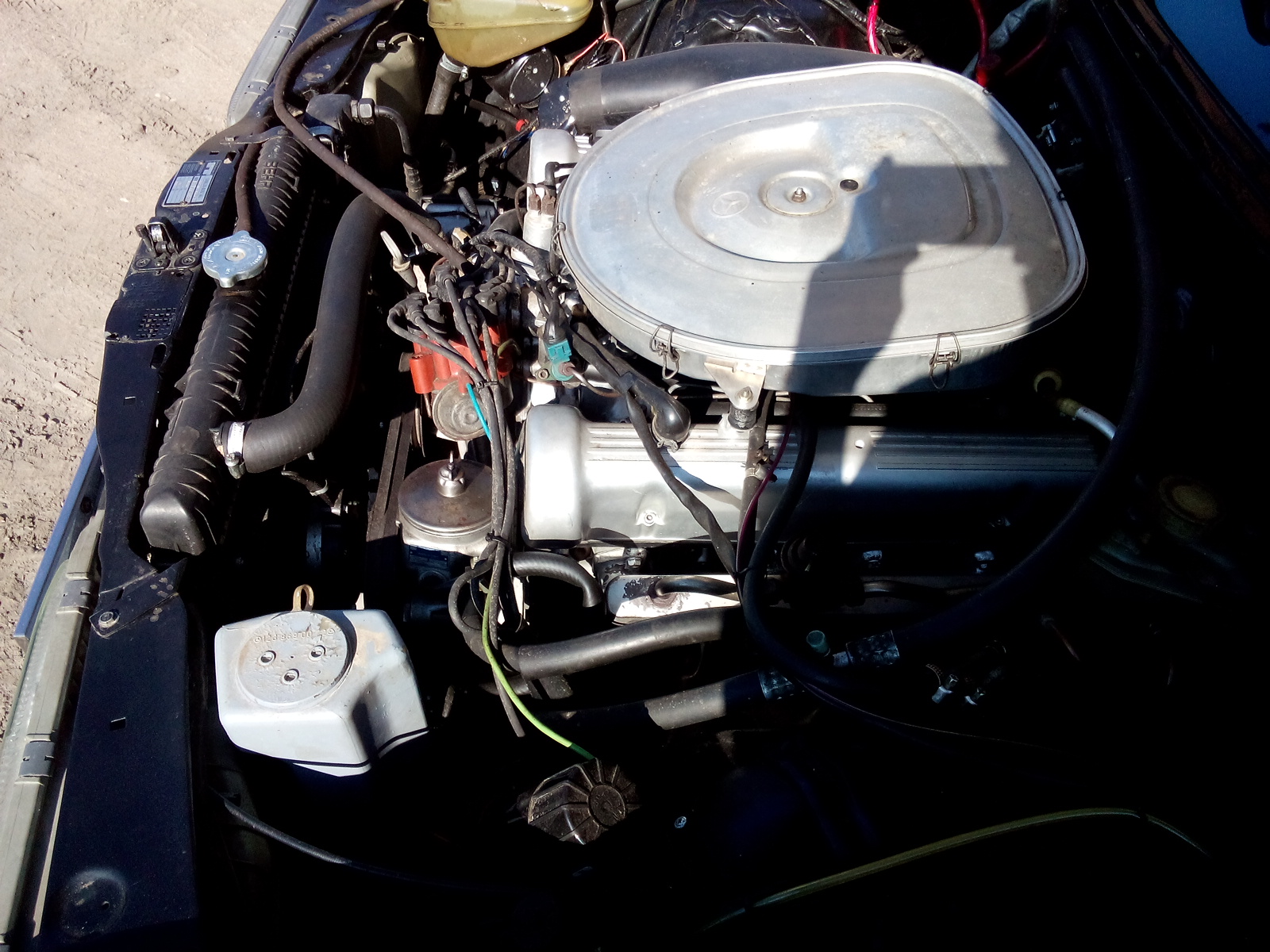

привет всем, вот на суд форумчанам, не судите строго, так получилось

:applause: Хорошо так получилось, как будто там и был, с селектором акпп только что то немного не так.

Потрясающе! Ты молодец! Двигатель встал без проблем? Поделитесь пожалуйста опытом работ! Ваш опыт бесценен

Чем торпедо и консоль перетянуты? Где делал и во-сколько обошлось?
выпускные коллектора и систему глушителя пришлось делать самому...
торпедо кожей перетянул, консоль-фанеровка карельской березы и толстый слой лака....

Передние пружины какие стоят? Морда не провалилась? Как рулиться теперь? Не раскачивает при резких поворотах?

супер,вот только дрова в печку сжечь,вместе с кулисой,имхо
КСТАТИ кто говорил что радиатор с пробкой и расшр. бачком работать не будет!
Афтар,радиатор от чего стоит?
